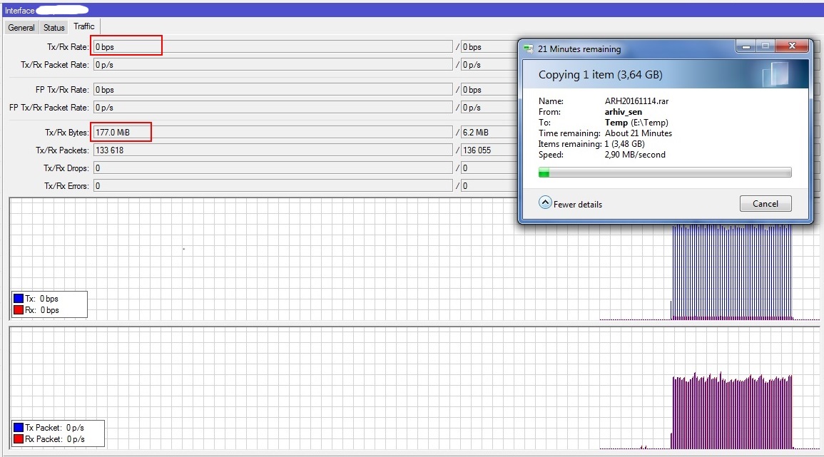

Имам изграден VPN по L2TP/IPsec. Станното е, че всеки път при достигане на точно 177,00MB трансфер /например при сваляне на голям файл/ копирането спира и тунела се drop-ва. Използвам вградения  L2TP/IPsec на Windows. ОС  е Windows 7 64bit. Това става и при свързване към рутера по Wi-Fi, по кабел и директно към ISP без рутер.
Другото странно е че когато се използва L2TP без IPsec се прехвърля целият файл от 3800MB.
При същата конфигурация и през същия рутер през таблет или  GSM SAMSUNG Galaxy S4 и вградения в  Android VPN клиент няма проблем и се копира отново целия файл.
При VPN PPTP или openVPN също няма проблеми и се копира целия файл. Единственно при VPN с L2TP/IPsec през Windows 7 се получава това отрязване при достигане на точно 177.00MB.
Изглежда това е някакво ограничение на Windows-а.
Ако някой има идея за решаване на проблема ще бъда благодарен ако я сподели

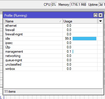

а в този момент процесора показва?
По време на трансфера.
През цялото време. Рутера е CCR1016-12G и един VPN  не го натоварва по никакъв начин. Проблемът е че явно във Windowsa има някакво ограничение защото през същия рутер със същия user name през Android се сваля целият 3600MB файл без да прекъсне връзката
