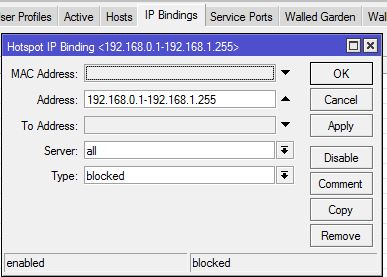

Значи проблема е следния:
В Hotspot>Hosts много често ми се появяват дублирани MAC адреси с вътрешни IP адреси от рутери.
Ако Hotspot сървъра ви е настроен на Address per mac - 2, ако се появи 3ти идентичен MAC адрес сървъра ще изхвърли съответния акаунт. За да се избегне това единия вариянт е да премахнете това ограничение Address per mac - * (което за мен не е готино ) или в hotspot>IP Bindings да му заложите един такъв блокаж:

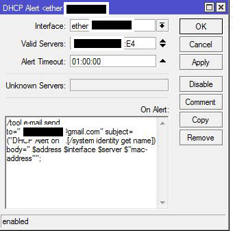

Направих няколко неща за предотвратяване и алармиране на фалших DHCP в мрежата (или така нареченото rogue DHCP):
1. Зададох на DHCP сървъра Authoritative>yes - четох някъде, че би трябвало да реши проблема с  rogue DHCP
2.Задал съм тази аларма (която ми препоръчваш по горе) със скрипт с мейл съдържание IP, MAC, сервър, интерфейс
Да отбележа, че се пише MAC на интерфейса или бриджа на DHCP сървъра, ако имате активирани няколко сървъра.

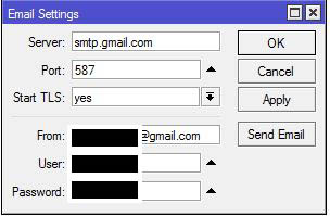

Естествено преди това си настройвате мейла :
