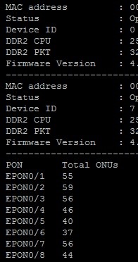

Ivo Отговорено 30 Октомври, 2018 Доклад Отговорено 30 Октомври, 2018 (Редактирано) На 28.10.2018 г. at 3:53, Mile написа: ама защо нямам отговор? Вероятно сега мистер Chen си подготвя резюмето? Ае стига глупости. Железото е ок за парите си. Са ако некой, като мен иска нещо.. ми греда бе пич... Що се натегате? За нема нищо и лоялност, каквато нямате.. и евентуално нема да проимате.... а после ще помислим и за функционала "техния ems" е страхотно забавен. за всички ,,, ЗА ВСИЧКИ ДРУГИ ОТВЪД ОКЕАНА: ДА СИ ЕБЕТЕ МАЙКАТА МОЛЯ! Милене, не мисля, че очакваш някакъв отговор, но все пак ще отговоря. Не мисля и да убеждавам никой, какво оборудване да ползва, а само споделям моите впечатления. Относно проблемите, които коментираш. 1. Преди две вечери имахме токов "поздрав" от ЕВН и масова дерегистрация на ОНУ-та. Прилагам снимка на която се вижда как ОНУ-та с номер над 60 се регистрират на секундата след рестарт. Нормално Power Cycle и регистрация на ZTE ОНУ е около 25-30 сек средно. Уточнявам, че ползвам само V1600D4-L3 ОЛТ (цитираната цена от 4ХХ$ се отнася за тях) и само техни ОНУ-та със ZTE чипсет. Нямам "зоопарк" и калпави RTL ОНУ-та. Колеги, ползващи ОНУ-та с RTL се оплакват от "забиване" (не регистрирани) на ОНУ-та след токов удар. Тук другия Иво може и да е прав. Може някои ОНУ-та да са "капризни", да се "сърдят" и да не искат те самите да се регистрират 2. Съгласен съм, че от време на време с някоя нова версия на firmware пипат по SNMP, и се налага и ние да пипнем по нашия софтуер, но те уверявам, че SNMP работи. Целият ни софтуер за управление и провизиране на мрежата е изграден на базата на SNMP. Никакви логвания и вземане на данни през конзола. 3. За DHCP не мога да споделя, но обещавам да пробвам. 4. След първия неуспешен опит за инсталация на техния EMS преди 2 години, реших, че не ми се занимава с "Прозорци" 7 и няма да го ползвам. Има и други начини. За много колеги обаче, отделянето на пари за софтуер не е приоритет и това е приложението, с което си управляват мрежата. Вкус. Все пак V-Sol доста са дръпнали в това отношение за 2 години. Засега толкова Редактирано 30 Октомври, 2018 от Ivo 1
