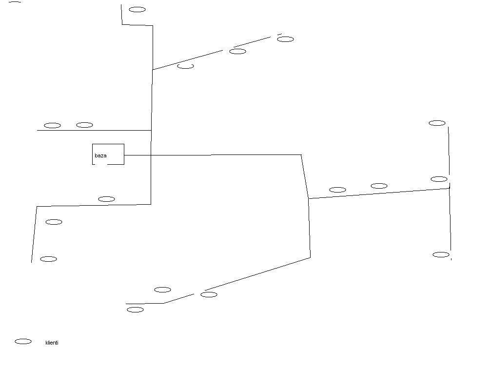

puh Posted March 5, 2010 Report Posted March 5, 2010 здравейте колеги дайте мнения за топологията на една селска оптична мрежа,какво оборудване да се използава. клиентите са 30-50. вече ми писна да сменям свичове след всяка буря.предварително благодаря
¤ DJ69 ¤ (ツ) ¤ Posted March 5, 2010 Report Posted March 5, 2010 Дай една карта на терена с обозначени местата където са клиентите и някакъв примерен мащаб за разстоянията...
puh Posted March 5, 2010 Report Posted March 5, 2010 това е схемата - макс разстояние е 2км - до последния клиент - брой - 30-50 клиента много благодаря за експресното включване
¤ DJ69 ¤ (ツ) ¤ Posted March 5, 2010 Report Posted March 5, 2010 Между клиентите поне неможе ли да има лан колко е разстоянието там? Така начертана ще е цифра! Мисълта мие да се нацепят на няколко опорни трасета с оптика и там където има по 3-4 клиента да се сложи пак с ФТП кабел но с протектори.
puh Posted March 5, 2010 Report Posted March 5, 2010 Между клиентите поне неможе ли да има лан колко е разстоянието там? Така начертана ще е цифра! Мисълта мие да се нацепят на няколко опорни трасета с оптика и там където има по 3-4 клиента да се сложи пак с ФТП кабел но с протектори. идеята ми е да е изцяло оптика - да речем медиа конвертора да е на стената на къщата - и от там с лан, възможно най къс.
¤ DJ69 ¤ (ツ) ¤ Posted March 5, 2010 Report Posted March 5, 2010 Ами много заварки и одф и ще има ... . Какво е това "златното" село.
puh Posted March 5, 2010 Report Posted March 5, 2010 Ами много заварки и одф и ще има ... . Какво е това "златното" село. вече ми омръзна да тичаме по трсетата със свичове - това е основния проблем, мисля че с оптиката поне това ще отпадне и ще е доста по надеждно. какво ти е мнението за fibrlok на 3м?
¤ DJ69 ¤ (ツ) ¤ Posted March 5, 2010 Report Posted March 5, 2010 Нямам наблюдения, доколкото се сещам беше "студена" заварка на 3М? Но ми се струва малко несериозно това (може и да греша нека ако някой ползва да сподели както и къде се предлагат из БГ да взема да го по сгърча).
puh Posted March 5, 2010 Report Posted March 5, 2010 Нямам наблюдения, доколкото се сещам беше "студена" заварка на 3М? Но ми се струва малко несериозно това (може и да греша нека ако някой ползва да сподели както и къде се предлагат из БГ да взема да го по сгърча). маи не е разпространено като технология.
