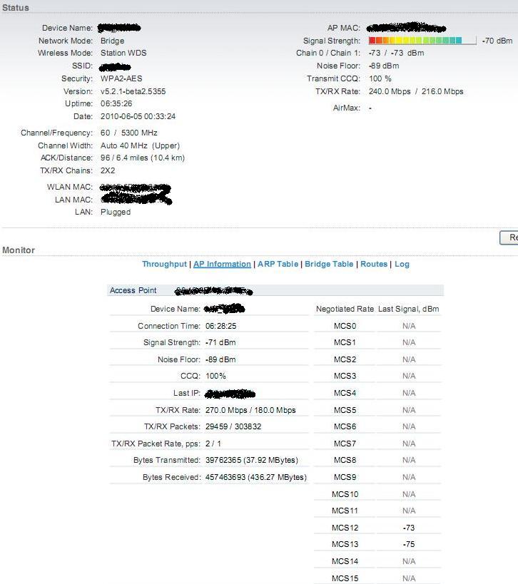

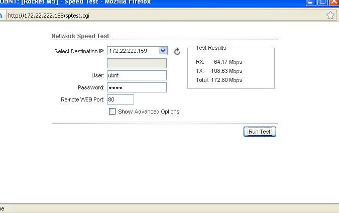

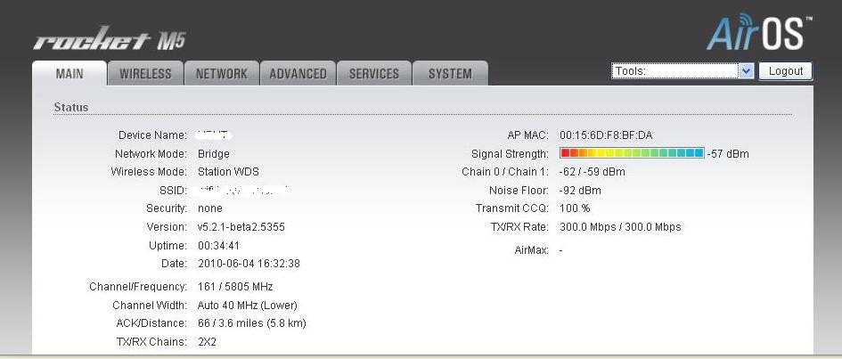

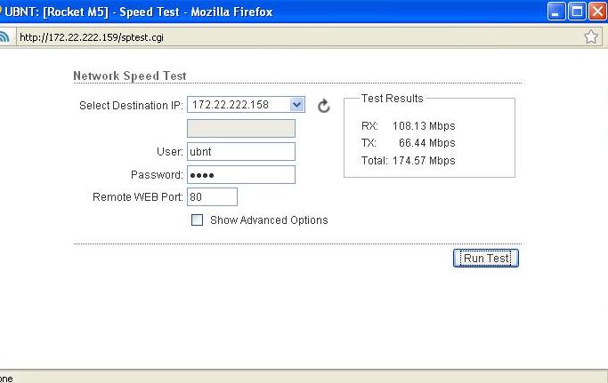

jack82 Отговорено 18 Юни, 2010 Доклад Сподели Отговорено 18 Юни, 2010 Ето и тест само в една посока доволен ли си на пцтунинг рокитите вече и те заработиха на мах Неграмотен съм, не ми се смейте на правописа. Адрес на коментара Сподели в други сайтове More sharing options...
PcTuninG™ Отговорено 18 Юни, 2010 Автор Доклад Сподели Отговорено 18 Юни, 2010 Малко снимки от тестовете днес със помоща на колегата jack82 за което много му благодаря Адрес на коментара Сподели в други сайтове More sharing options...

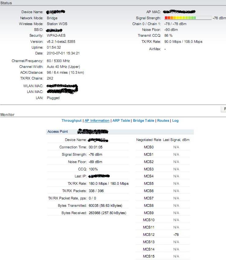

sppmaster Отговорено 1 Юли, 2010 Доклад Сподели Отговорено 1 Юли, 2010 При мен положението е следното. В началото беше това на първата картинка Но днес се влошиха нещата и сигнала спадна много. Рестарти, смяна на честоти - все същото. Някакви идеи имате ли? Адрес на коментара Сподели в други сайтове More sharing options...
jack82 Отговорено 1 Юли, 2010 Доклад Сподели Отговорено 1 Юли, 2010 идеи мн зависи какви настроики си правил ти Неграмотен съм, не ми се смейте на правописа. Адрес на коментара Сподели в други сайтове More sharing options...
Гост Отговорено 1 Юли, 2010 Доклад Сподели Отговорено 1 Юли, 2010 Сложи последния AirOS. Провери насочването дали е наред. Провери заетостта на ефира със спектроанализатор. P.S. всъщност ако насочването беше проблем щеше да имаш спад в power може да опиташ да изключиш Security-то. Адрес на коментара Сподели в други сайтове More sharing options...
sppmaster Отговорено 1 Юли, 2010 Доклад Сподели Отговорено 1 Юли, 2010 идеи мн зависи какви настроики си правил ти Настройките са същите, като в началото. При пускането на линка, след първоначалното насочване на антените при максимална мощност успях да постигна сигнал -66 -65dBm. След това намалих мощността на излъчване до 18 dBm /такава е и в момента/ и сигнала на станцията беше ~-71 -70 dBm, а на аксес пойнта и в двата случая беше с около 2dBm повече. При сканиране на ефира няма промяна в заетостта на каналите. Виждат се три други връзки на 36/две/ и 48 канал. Edit: За сега се пооправиха нещата, след като промених канала. А -70 dBm дали е добре като ниво на сигнала за това разстояние. Теоретично на калкулатора на Ligowave ми даваше, че трябва да е около -65 dBm при мощност на излъчване 18 dBm. LOS ми е чиста. Адрес на коментара Сподели в други сайтове More sharing options...
