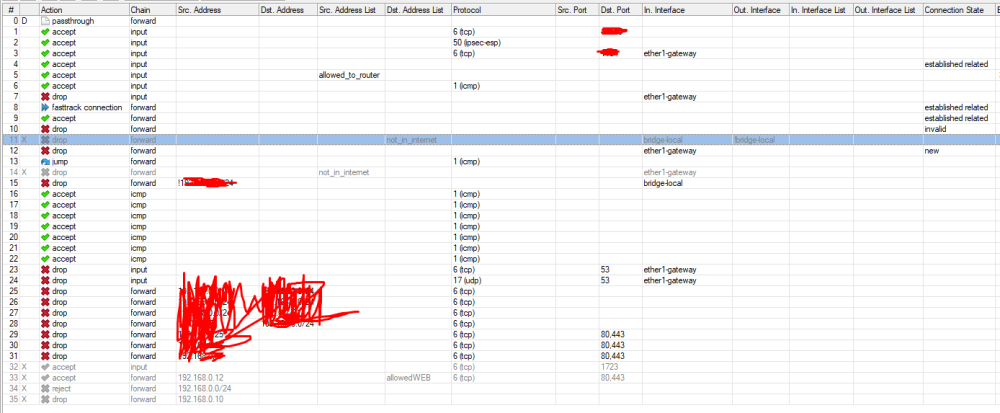

geckolina Публикувано 31 Януари, 2023 Доклад Публикувано 31 Януари, 2023 Здравейте колеги, Това са ми правилата на fireawall-a .... сигурно не чак толкова идеални...... Като се опитам да забия правило 11 и 14 (блокиране на вход и изход до бляклист IP адреси), ми спира достъпа до локалните мрежи, с които се свързвам с IPsec Някакви идеи?.....
0 Администратор JohnTRIVOLTA Отговорено 31 Януари, 2023 Администратор Доклад Отговорено 31 Януари, 2023 (Редактирано) Преди 7 часа, geckolina написа: Здравейте колеги, Това са ми правилата на fireawall-a .... сигурно не чак толкова идеални...... Като се опитам да забия правило 11 и 14 (блокиране на вход и изход до бляклист IP адреси), ми спира достъпа до локалните мрежи, с които се свързвам с IPsec Някакви идеи?..... Това вероятно е листа на непублични адреси/мрежи/ и вашата мрежа е част от тях. Може да разрешите вашите мрежи с правило което ще поставите под номер 10 - същото, като правило 5 само че с верига/chain/ forward! Редактирано 31 Януари, 2023 от JohnTRIVOLTA
0 Администратор 111111 Отговорено 31 Януари, 2023 Администратор Доклад Отговорено 31 Януари, 2023 Най-просто, опиши интерфейсите или групите интерфейси, към правилата. Харесай поста ^^^ Форумът е за взаимопомощ а не за свършване на чужда работа RB951Ui-2HnD / RBD25GR-5HPACQD2HPND&R11E-LTE6 / RB952Ui-5ac2nD-TC ɹɐǝɥ uɐɔ noʎ ǝɹoɯ ǝɥʇ 'ǝɯoɔǝq noʎ ɹǝʇǝınb ǝɥʇ
0 geckolina Отговорено 1 Февруари, 2023 Автор Доклад Отговорено 1 Февруари, 2023 Моля, ако може с пример да ми опишете правилно, къде да отбележа външен и къде вътрешен адрес на отсрещните мрежи.Моля, ако може с пример да ми опишете правилно, къде да отбележа външен и къде вътрешен адрес на отсрещните мрежи.
0 Администратор JohnTRIVOLTA Отговорено 1 Февруари, 2023 Администратор Доклад Отговорено 1 Февруари, 2023 Преди 1 час, geckolina написа: Моля, ако може с пример да ми опишете правилно, къде да отбележа външен и къде вътрешен адрес на отсрещните мрежи.Моля, ако може с пример да ми опишете правилно, къде да отбележа външен и къде вътрешен адрес на отсрещните мрежи. Пробвайте първо да добавите правило същото/копирано/ като номер 5, като само сменяте на место input да бъде forward за верига(chain). Накрая привлачвате правилото да е под номер 10 !
0 geckolina Отговорено 1 Февруари, 2023 Автор Доклад Отговорено 1 Февруари, 2023 Супер, така тръгна правило 12, което преди беше 11, но правило 15 като го активирам и пак ми спира достъпа до IPsec машините а според мен е важно и добре да го има
0 Администратор JohnTRIVOLTA Отговорено 1 Февруари, 2023 Администратор Доклад Отговорено 1 Февруари, 2023 преди 41 минути, geckolina написа: Супер, така тръгна правило 12, което преди беше 11, но правило 15 като го активирам и пак ми спира достъпа до IPsec машините а според мен е важно и добре да го има Не е нужно при вас това правило понеже 13то правило върши достатъчно работа за защита от публична страна!
