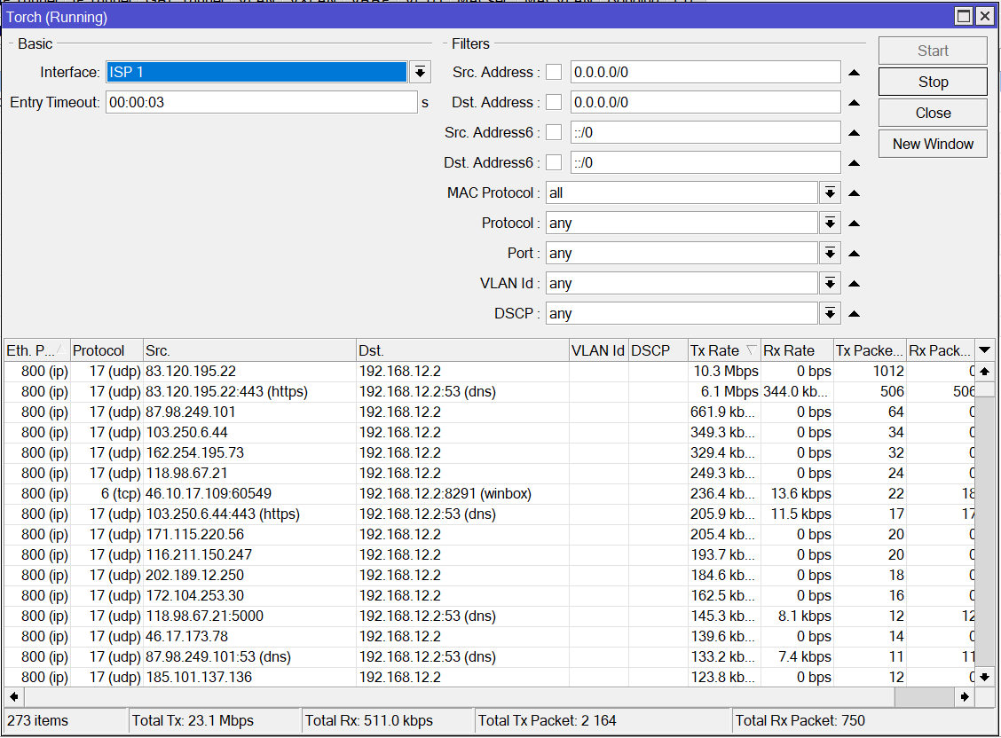

Posted
Дори и след премахването на ISP 1 от bridge-a, трафика си остана. В Torch адресите генериращи трафик се менят постоянно, но като цяло са два главни адреса, като единия е само IP а на този под него освен IP адреса пише и DNS (прилагам снимка). Сега започвам да махам правилата едно по едно, да видим да не съм допуснал някъде грешка при рутирането.
