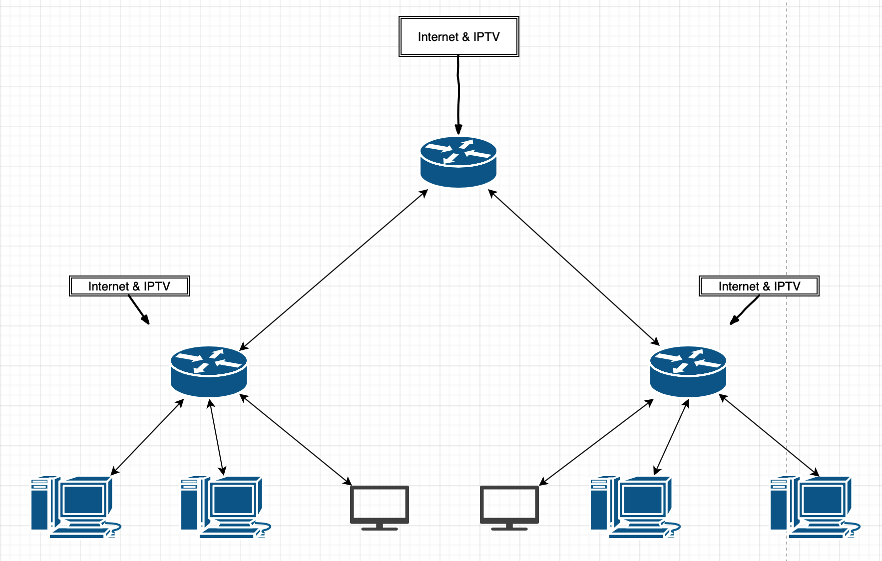

От около месец се опитвам да подкарам Vivacom IPTV на няколко Mikrotik рутера. Очаквания резултат е да имам IPTV + NET на първия рутер, които да мога да изпратя до втория ( и третия ), на който има закачено едно STB и няколко LAN клиента.
Идеята зад тази сложна конфигурация е , че всички кабели са положени в стените ( по един кабел на стая ) и се групират в разпределителна кутия над входната врата. В момента там има Tplink switch от Vivacom, към който са закачени STB-тата и един HAP ac2. Телевизия има, Wi-Fi също има, но не навсякъде най-вероятно строителите не са пестили от арматура и бетон. Също така няколко устройства, които изискват кабелна връзка ( NAS ) стоят и събират прах.
Всички устройства трябва да са в една мрежа, което усложнява нещата ... иначе всичко на Tplink-а и готово.

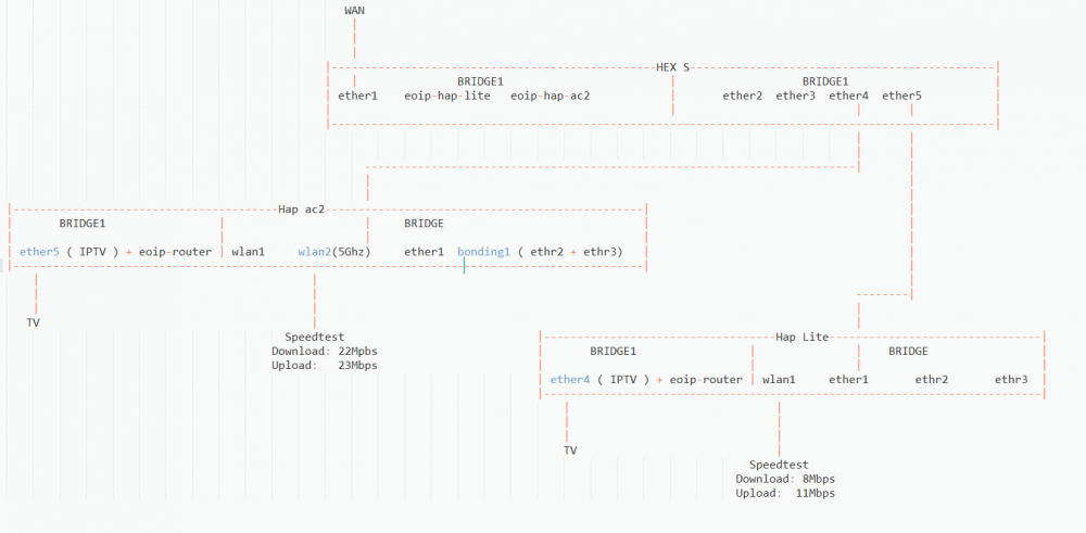

Благодаря за бързото предложение !
Току що разбрах, че не съм се изразил много правилно рутер2 и рутер3, ще бъдат закачени с кабел за първия рутер и на тях ще бъдат закачени крайните LAN клиенти + STB-тата. За момента разполагам само с рутер2 - HAP Lite, когато съм сигурен, че тази конфигурация работи ще закупя друг hardware.
Ползвай EoIP тунел само, с бриджовете.
Прочетох документацията изглежда лесно и просто. По-късно или утре през деня ще опитам.
Само не ми е много ясно какво да правя с телевизията как да я вкарам нея в бриджа на първия рутер ?
Бодеш кабела на порт едно и на порт 2 ако има STB ги вкарваш в бридж с ЕОИП тунелите
на бриджа си пускаш адреса, натваш и си имаш нет

Успях да настроя две от устройствата има и телевизия има и нет :).

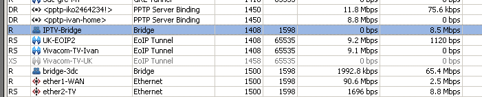

А аз създадох тунел eoip.
Site A - port1(wan vivacom ), port2(to switch за телевизорите TV).  bridge1(port1, port2,  eoipTvtunel),
Site B - port1(wan pppoe),  bridge1(port5(STB) ,  eoipTv)
Но не тръгна... Mtu то от едната страна е около 1280, а другата 1460...
Някакви идеи?

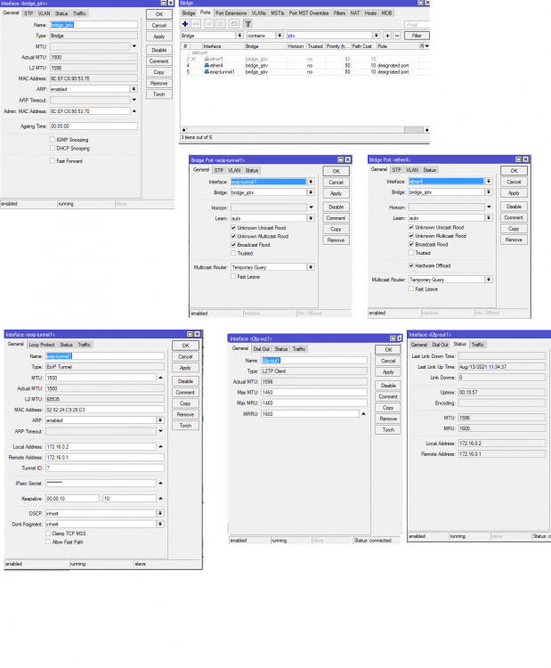

Между site A и site B създай L2TP връзка на което ще сетнеш от двете страни MRRU=1600 . Задай после EoIP тунела да ползва нея  връзка /адресите на l2 тунела/ и за транспорт ! Така няма да имаш пресегментиране на пакетите , а реконструиране им на по-ниско ниво, което е по-добрият вариант особенно, когато MTU пада на много ниски стойности!
Добре, направих l2 и прекарах eoip по него, сега Mtu  е 1554 в двете страни!
Но нещо пан не тръгва!
Виждам, че има някакъв трафик в тунелите, но не е стабилен!
Преди 1 час, _mi_ написа:
GRE си разрешил на вход нали - при всички рутери?
Редактирано от JohnTRIVOLTA
Не бях! Сега го разрешин (chain -> input, protocol -> gre, action -> accept) от двете страни!
Все още не тръгва!
преди 5 минути, _mi_ написа:
Все още не тръгва!
Виж си правилата в стената ! Може за проба да изключиш всичко що е правило за chain=forward пример .
