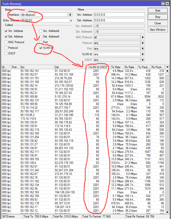

0 Администратор Самуил Арсов Отговорено 28 Септември, 2021 Администратор Доклад Сподели Отговорено 28 Септември, 2021 Няма нужда от Kali и Yersinia, VLAN id's се проследяват от самия RouterOS с инструмента torch 1 1 https://itservice-bg.net Адрес на коментара Сподели в други сайтове More sharing options...
