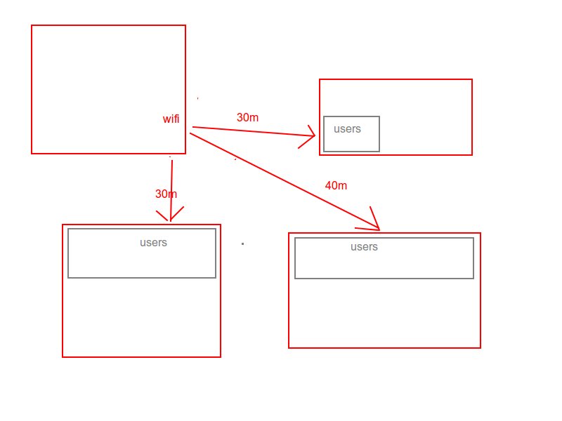

dobatavision Отговорено 2 Юни, 2016 Автор Доклад Отговорено 2 Юни, 2016 На това разстояние са антените, приемниците са лаптопи и смартфони. Преградата по принцип е 1 стена и/или прозорец но ако usera се премести някъде да кажем в най-лошия случай стават 2 стени. преди 22 минути, master написа: За домашно ползване ли? Точка 2 не е подходяща за вътрешна употреба. Опасно е облъчването ли ? 2011UAS-2HnD

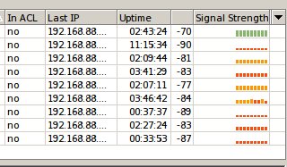

Администратор 111111 Отговорено 2 Юни, 2016 Администратор Доклад Отговорено 2 Юни, 2016 След като имаш клиенти с -80 и по слаб сигнал е време да преосмислиш концепцията вариант 1 слагаш рутера по централно вариант 2 добавяш аксес поинт или няколко Ако е невъзможно да опъваш кабели, си взимаш wifi powerline. Взимаш един комплект жично + безжично и още колкото ти трябват безжични от една марка и тип Харесай поста ^^^ Форумът е за взаимопомощ а не за свършване на чужда работа RB951Ui-2HnD / RBD25GR-5HPACQD2HPND&R11E-LTE6 / RB952Ui-5ac2nD-TC ɹɐǝɥ uɐɔ noʎ ǝɹoɯ ǝɥʇ 'ǝɯoɔǝq noʎ ɹǝʇǝınb ǝɥʇ

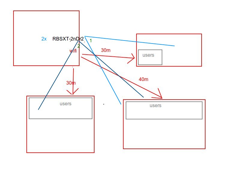

dobatavision Отговорено 2 Юни, 2016 Автор Доклад Отговорено 2 Юни, 2016 преди 9 минути, master написа: Виж sxt със сектор. BSXT-2nDr2 ? x2 Нещо такова ? 2011UAS-2HnD
master Отговорено 2 Юни, 2016 Доклад Отговорено 2 Юни, 2016 (Редактирано) http://www.titanwirelessonline.com/mobile/Product.aspx?id=3480 Но е 60° другия вариант сектори с бордове или в помещенията ап та. И ап тата ги сложи на максимално голямо разстояние едно от друго. Редактирано 2 Юни, 2016 от master Analog Audio™

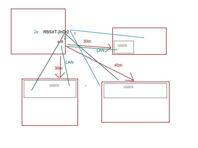

dobatavision Отговорено 2 Юни, 2016 Автор Доклад Отговорено 2 Юни, 2016 (Редактирано) Принципно имам и опънати кабели . но ми се искаше всички устройства да са на 1 място. Дали да сложа по 1 tplink в 2те точки ? Редактирано 2 Юни, 2016 от dobatavision 2011UAS-2HnD
