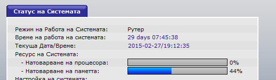

master Отговорено 27 Февруари, 2015 Доклад Отговорено 27 Февруари, 2015 Как са от гледна точка на uptime? Analog Audio™

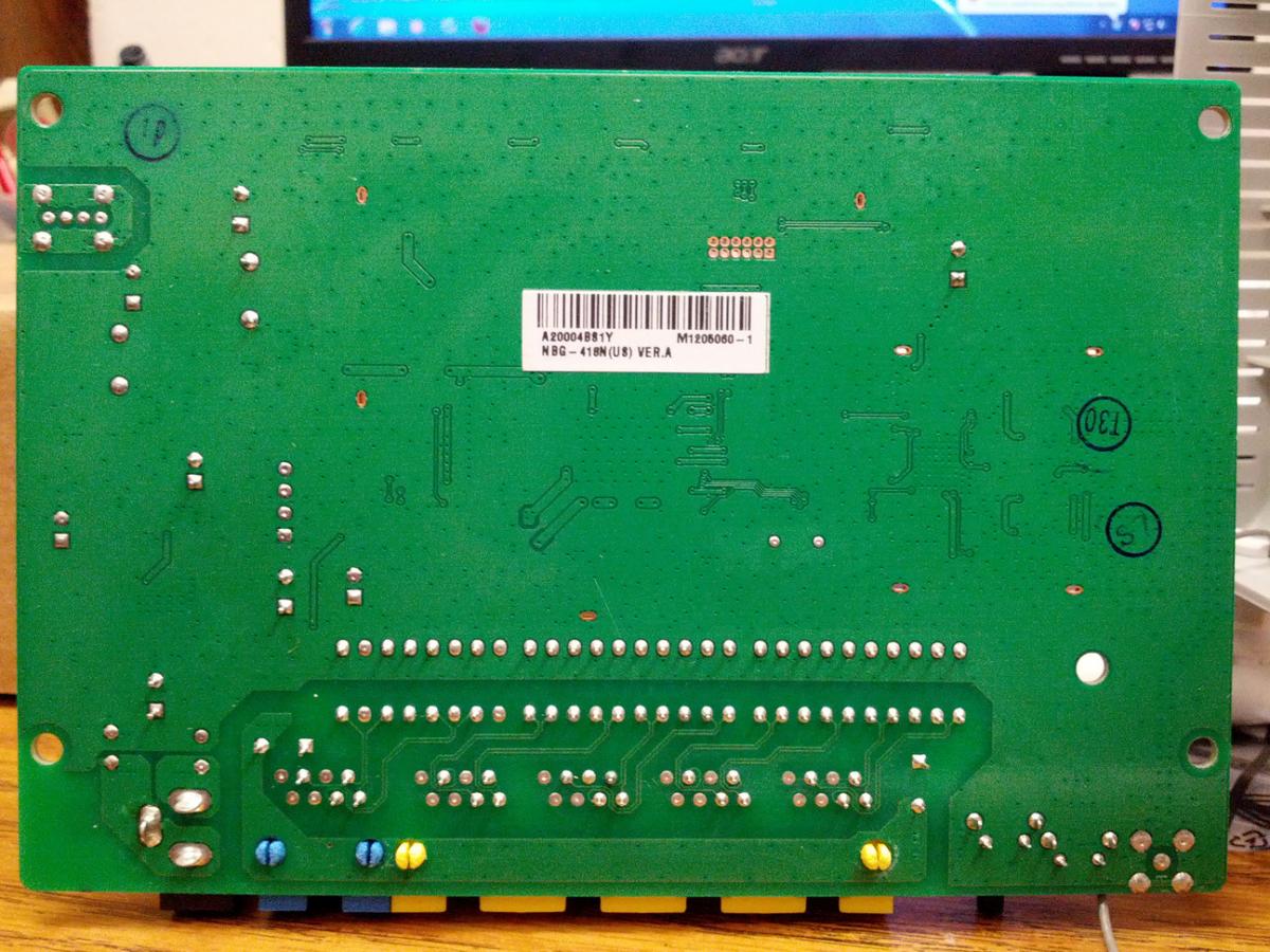

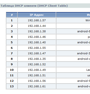

hgd Отговорено 27 Февруари, 2015 Доклад Отговорено 27 Февруари, 2015 Как са от гледна точка на uptime? Работи отлично, ако енергото му позволи. До момента брак-а е под 3%. Гаранцията на всички е призната и са заменени. Един съм пуснал в офиса - на прикачените снимки. Наскоро пуснахме втори, защото при над 30 у-ва се задъхваше.

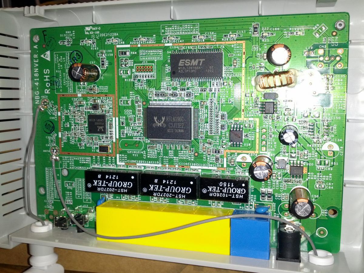

hgd Отговорено 27 Февруари, 2015 Доклад Отговорено 27 Февруари, 2015 Toест не забива от токови удари. Защото тп линка понякога забива от това. Миналото лято може да сме го рестартирвали 1-2 пъти (при средно 2-3 токови удара на седмица от климатици и т.н.). Тази година не сме още. Но говоря за версия 1. Все още не съм виждал версия 2, но според рекламите му - не са го развалили. Прикачвам 2 снимки за да прецените качеството на изработката. В Тайван държат малко повече на качеството.
