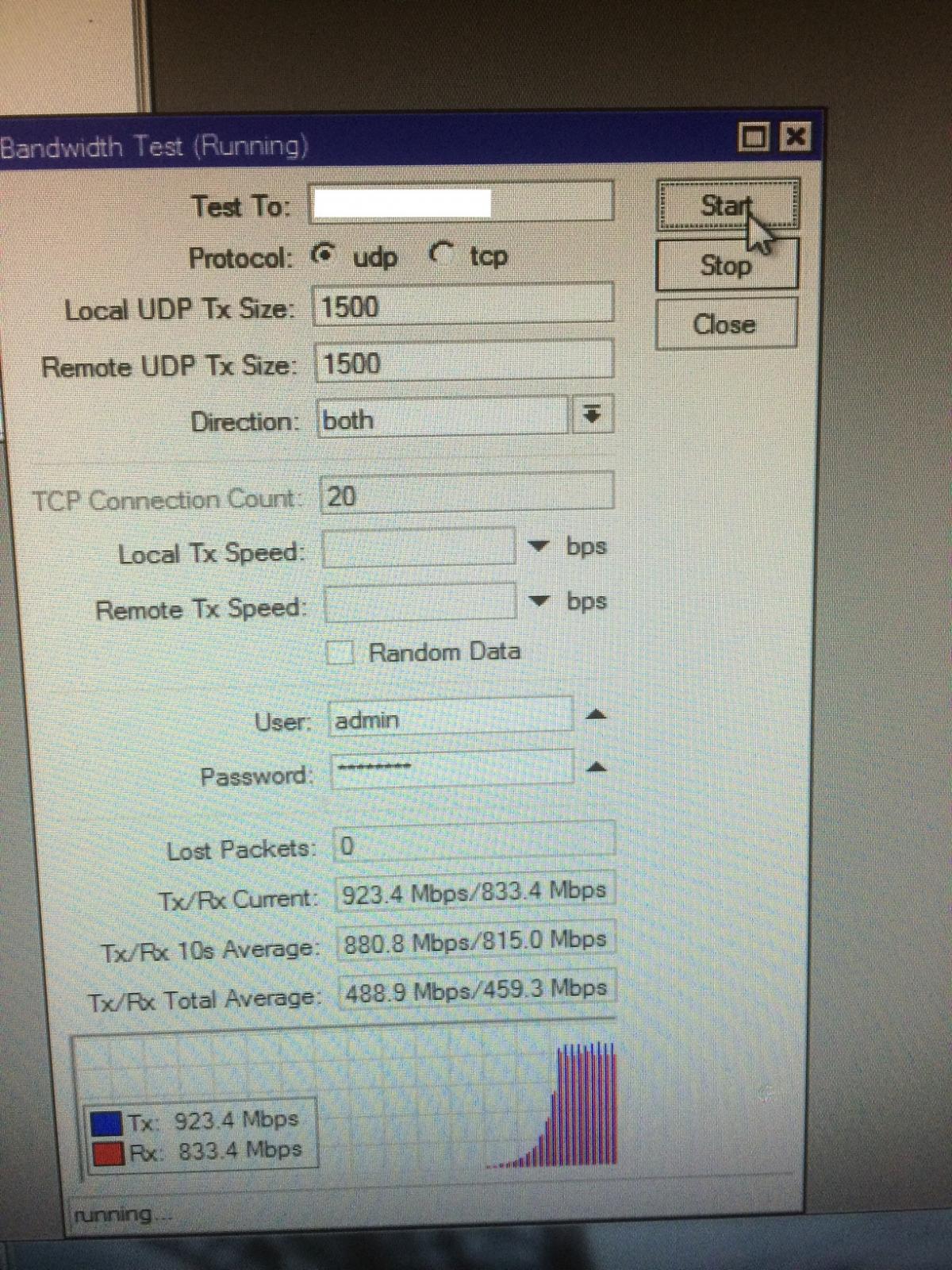

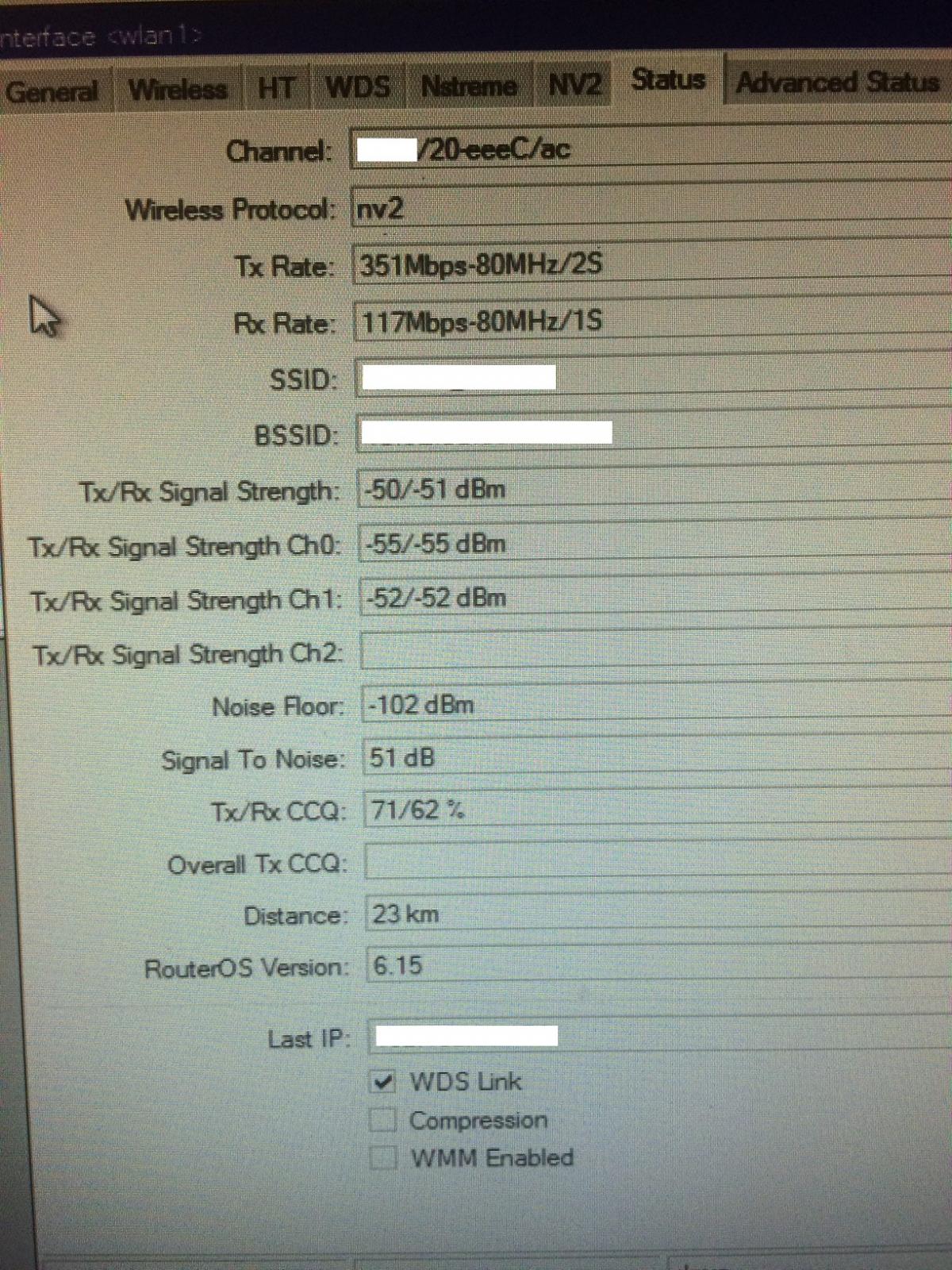

Октодиан Отговорено 27 Декември, 2014 Автор Доклад Отговорено 27 Декември, 2014 (Редактирано) Благодаря ви за полезната информация Мисля,че Нетметал 5 ще върши работа Здравейте на всички Весели празници ......Направих линка сигналът е -50 на 23Км а ccq 60/50 качва се и слиза ... голям проблем смених честотии никаква промяна ефирът е доста зашумен .....конфигурацията е с 2бр NetMetal 5 2000mw + mAnt http://vesuviustreamline.com/product/1241/mant30-precise-nasochena-parabolichna-antena-30dbi-5ghz-2x2-mimo.html ако някой някой мойе да помогне ще съм благодарен Редактирано 27 Декември, 2014 от Октодиан
ka4o_pi4a Отговорено 27 Декември, 2014 Доклад Отговорено 27 Декември, 2014 При такъв сигнал, ако не можеш да развиеш високи скорости, значи е доста зашумено. Миналата седмица се борих с едно QRT. Опита ли на nstreme как ще са скоростите ? Би трябвало да са по-високи от nv2 ? По nv2 протокола правил ли си настройки ? Същото важи и за nstreme.
master Отговорено 27 Декември, 2014 Доклад Отговорено 27 Декември, 2014 (Редактирано) А как е фреснела и като цяло видимостта? Тези антенки ми се струват малки за тези километри. Някой ще кажат сигурно, че ще се усилят мощностите и ще стане но си зашумяват и приемника. Редактирано 27 Декември, 2014 от master Analog Audio™
Октодиан Отговорено 27 Декември, 2014 Автор Доклад Отговорено 27 Декември, 2014 имам 100% пряка видимост а за фреснела незнм ,вертикала е зашумено ,ccq -то през деня пада а през вечерта се увеличава не мога да разбера причината
Администратор 111111 Отговорено 27 Декември, 2014 Администратор Доклад Отговорено 27 Декември, 2014 Малко е шеговито но ако има възможност врътни облъчвателя на 45 градуса от двете страни Харесай поста ^^^ Форумът е за взаимопомощ а не за свършване на чужда работа RB951Ui-2HnD / RBD25GR-5HPACQD2HPND&R11E-LTE6 / RB952Ui-5ac2nD-TC ɹɐǝɥ uɐɔ noʎ ǝɹoɯ ǝɥʇ 'ǝɯoɔǝq noʎ ɹǝʇǝınb ǝɥʇ
jack82 Отговорено 27 Декември, 2014 Доклад Отговорено 27 Декември, 2014 Микротик с АЦ то доста се дънят наложи се да сменям 911 с рокети ти и линка си заработи а с 911 то как ли него мъчих на н само на 20 40 мхз 80 все батак смених ги с рокет ти и линка прекара 148 вътрешен тест 270/270 на 25 км и го заебах Неграмотен съм, не ми се смейте на правописа.
Октодиан Отговорено 27 Декември, 2014 Автор Доклад Отговорено 27 Декември, 2014 С рокет ти мисля,че изобщо няма да стане ,голям прецакан ефир -но ако успея да намеря рокет ти за тест ще тествам

RudY-ElectriC Отговорено 27 Декември, 2014 Доклад Отговорено 27 Декември, 2014 Микротик с АЦ то доста се дънят наложи се да сменям 911 с рокети ти и линка си заработи а с 911 то как ли него мъчих на н само на 20 40 мхз 80 все батак смених ги с рокет ти и линка прекара 148 вътрешен тест 270/270 на 25 км и го заебах Хаа верно ли, ти беше един от най яростните привърженици на латвийците, микротика е толкова голям каприз че напоследък си мисля що си тровим живота с него, има при нас един линк 23км, всичко му е сменяно пъти, бордове няколко модела, грувета, кабели, антени, всичко, и накрая кво, подменихме микрото с 2 булета и филма свърши, като нему хареса средата на микротика, няма шанс да се получи, и не ми обеснявайте колко сме тъпи и че не можем да си настроим радиата, доста капацитети се пробваха на тоя линк ама се разочароваха. 1 …Ние, можещите водени от незнаещите, вършим невъзможното за кефа на неблагодарни...те. И сме направили толкова много, с толкова малко, за толкова дълго време, че сме се квалифицирали да правим всичко от нищо… К. Иречек,
