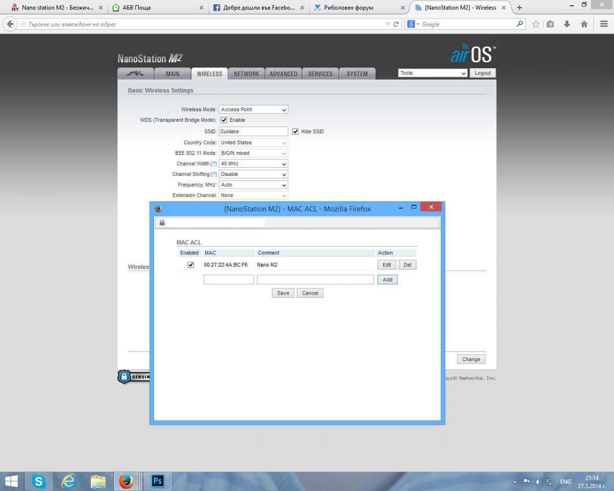

В 5.5.8 няма compliance test. WDS изисква размяна на МАС адреси, предполагам се знае. А ако не работи от съседната стая тогава едно от двете не е наред.Настроиката може да се направи и по мрежата.

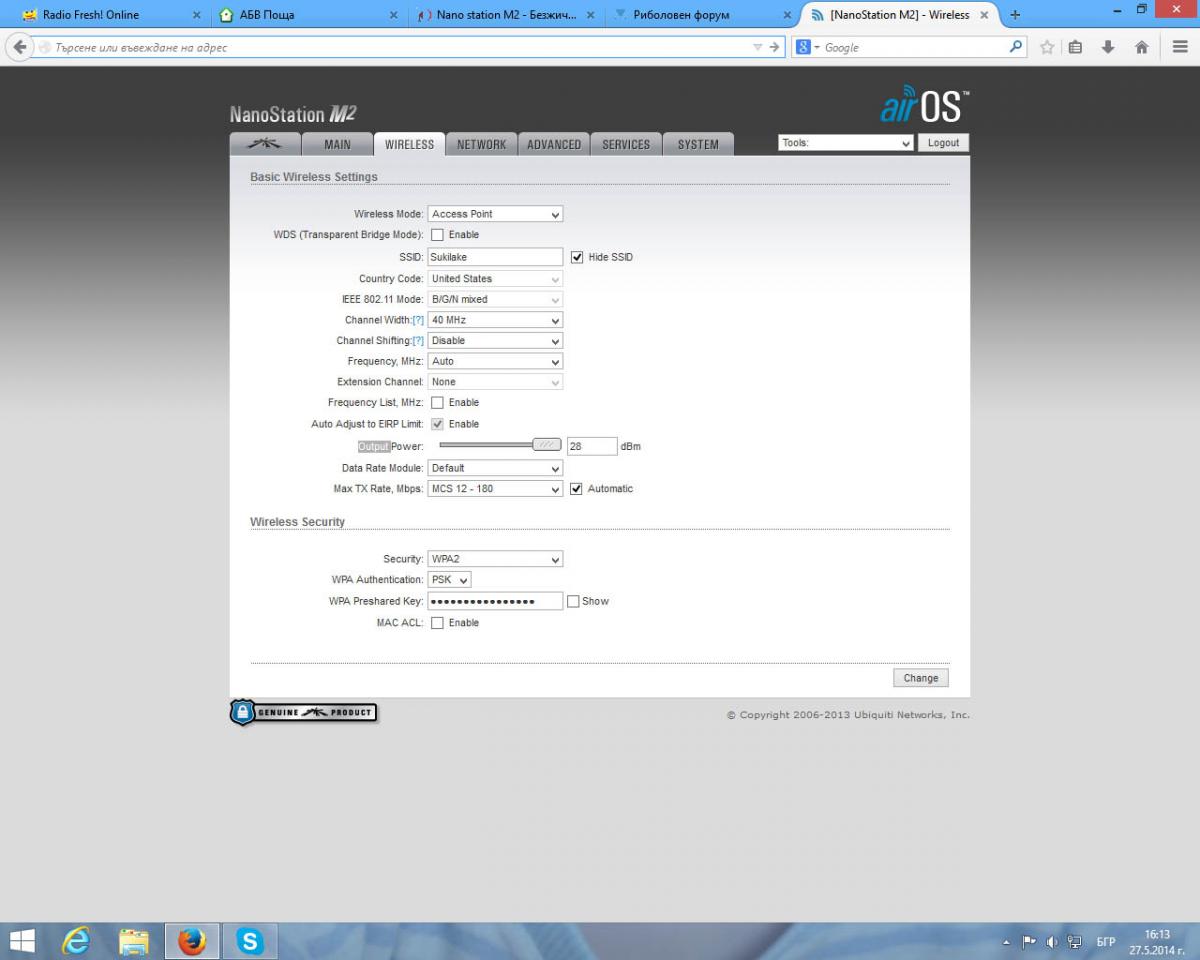

До тук добре върнах старата версия но пак не може да се избира страна или compliance test.
post-4128-0-65189300-1401196444_thumb.jp
Ресетни го и ще ти излезне избора за страна.
Това го знам ама после хиляда настройки с който няма да се справя.
А и да се справя няма да имам достъп до едното нано.
чак пък те тия пръчки имат 3 настройки на кръст
Е да ама като го ресетна наното и нямам достъп до него как да процедирам след това. До него имам достъп само с реално IP и по WIFI но след ресет мисля че няма да имам изобщо достъп ще се смени реалното IP а по WIFI няма да е настроено.
