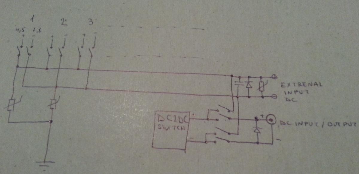

master Отговорено 15 Февруари, 2014 Автор Доклад Сподели Отговорено 15 Февруари, 2014 Съжалявам за краснописа но нямам вина При това положение на входните ключета може да се захранва суича от 2 места и също и да връща захранване ако се наложи през единия / другия вход в зависимост от това как са превключени. Analog Audio™ Адрес на коментара Сподели в други сайтове More sharing options...
