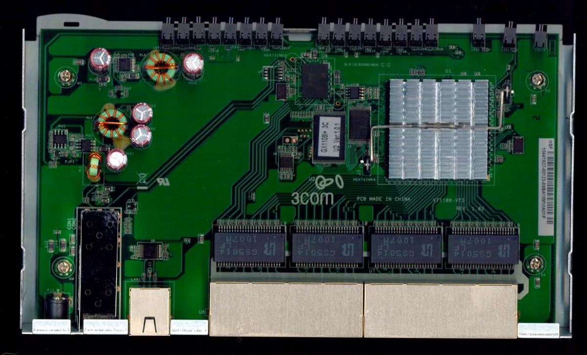

Администратор 111111 Отговорено 19 Декември, 2013 Администратор Доклад Сподели Отговорено 19 Декември, 2013 горното ми приложение след придобиване от НР се казва JD865A HP 1900-8G Switch ЛИНК 158,00 лв Харесай поста ^^^ Форумът е за взаимопомощ а не за свършване на чужда работа RB951Ui-2HnD / RBD25GR-5HPACQD2HPND&R11E-LTE6 / RB952Ui-5ac2nD-TC ɹɐǝɥ uɐɔ noʎ ǝɹoɯ ǝɥʇ 'ǝɯoɔǝq noʎ ɹǝʇǝınb ǝɥʇ Адрес на коментара Сподели в други сайтове More sharing options...

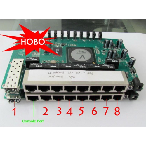

hgd Отговорено 19 Декември, 2013 Доклад Сподели Отговорено 19 Декември, 2013 (Редактирано) горното ми приложение след придобиване от НР се казва JD865A HP 1900-8G Switch ЛИНК 158,00 лв Само да спомена, че този суич е базиран на чипът на Vitessy VSC7398 и е 99.9% подобен на HT-8SFP от КСТ, който е под 100 лв с ДДС на платка. Като минуси - много грее, няма лог, сумарен суичин около 800Mbps за всички портове и още няколко кусура. Редактирано 19 Декември, 2013 от hgd Адрес на коментара Сподели в други сайтове More sharing options...

Администратор 111111 Отговорено 19 Декември, 2013 Администратор Доклад Сподели Отговорено 19 Декември, 2013 Само да спомена, че този суич е базиран на чипът на Vitessy VSC7398 и е 99.9% подобен на HT-8SFP от КСТ, който е под 100 лв с ДДС на платка. Като минуси - много грее, няма лог, сумарен суичин около 800Mbps за всички портове и още няколко кусура. Разликата в цената си е е важна, ама си има и лог и мониторинг и web интерфейс и конзола 3СОМ/НР-то и не грее Харесай поста ^^^ Форумът е за взаимопомощ а не за свършване на чужда работа RB951Ui-2HnD / RBD25GR-5HPACQD2HPND&R11E-LTE6 / RB952Ui-5ac2nD-TC ɹɐǝɥ uɐɔ noʎ ǝɹoɯ ǝɥʇ 'ǝɯoɔǝq noʎ ɹǝʇǝınb ǝɥʇ Адрес на коментара Сподели в други сайтове More sharing options...
hgd Отговорено 19 Декември, 2013 Доклад Сподели Отговорено 19 Декември, 2013 (Редактирано) Разликата в цената си е е важна, ама си има и лог и мониторинг и web интерфейс и конзола 3СОМ/НР-то и не грее Извинявам се за offtopic-а, но може ли снимка от лог-а? Голям минус ми беше отсъствието му. Това, което намерих в софтуера на 3COM-а в повече е download на MAC таблицата на суича (Тествал съм със софтуер 1_00_03 и 1_00_05a за JD865A). Tp-Link-а SG3210 наистина работи учудващо добре и има всичко нужно. Имам доста сложени в проблемен откъм тока квартал - всичко си работи много добре. Само цената е минус. Редактирано 19 Декември, 2013 от hgd Адрес на коментара Сподели в други сайтове More sharing options...
Администратор Велин Отговорено 19 Декември, 2013 Администратор Доклад Сподели Отговорено 19 Декември, 2013 Само да спомена, че този суич е базиран на чипът на Vitessy VSC7398 и е 99.9% подобен на HT-8SFP от КСТ, който е под 100 лв с ДДС на платка. Като минуси - много грее, няма лог, сумарен суичин около 800Mbps за всички портове и още няколко кусура. имам два такива не съм видял да имат кусури освен дървеното меню и съвсем нормално си греят, моите са с радиатори на чипа Не отговарям на постове написани с шльокавица! Адрес на коментара Сподели в други сайтове More sharing options...
