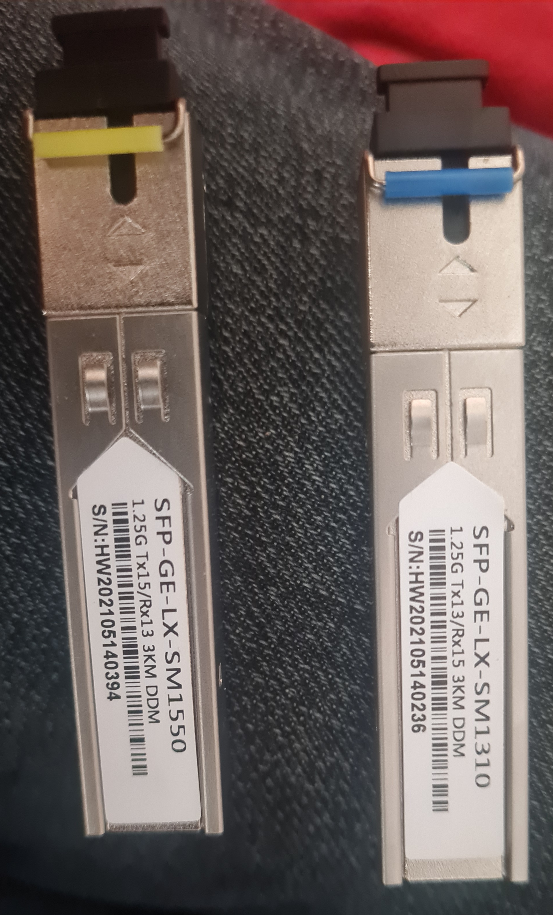

PSIHOLOG Публикувано 30 Октомври, 2021 Доклад Публикувано 30 Октомври, 2021 Здравейте! Имам Мikrotik rb2011uias-rm и искам оптиката, която влиза в Алкател I-010G-P да я прехвърля на Микротика. Купих си SFP модул, слагам оптичния кабел, включвам го в рутера но... нищо. Рутера отчита модула, но няма "линк". Може ли да ми помогнете, какво трябва да направя. Благодаря предварително!

plameni Отговорено 1 Ноември, 2021 Доклад Отговорено 1 Ноември, 2021 На 30.10.2021 г. at 13:56, PSIHOLOG написа: Купих си SFP модул, слагам оптичния кабел, включвам го в рутера но... нищо. Рутера отчита модула, но няма "линк". Твоите модули са 1310/1550, а аз намирам някаква спецификация за I-010G-P, в която пише: Wavelengths: 1310 nm upstream, 1490 nm downstream и receives data through the PON over a nominal 1490 nm wavelength България - земя, като една човешка дLAN... ". . . явно самото оптично влакно привлича светкавиците и ги пуска по мрежата във вид на ярка светлина и се задръства сичко от мноото светлина . . ."

byte Отговорено 12 Ноември, 2021 Доклад Отговорено 12 Ноември, 2021 Ша умръ, още два поста и ще имаме BGPON разработка. Но съм ЗА включване на SFP tx 1310nm към мрежата на Виваком. Най-добре снимай лепенката на това дето сега е свързана оптиката.
