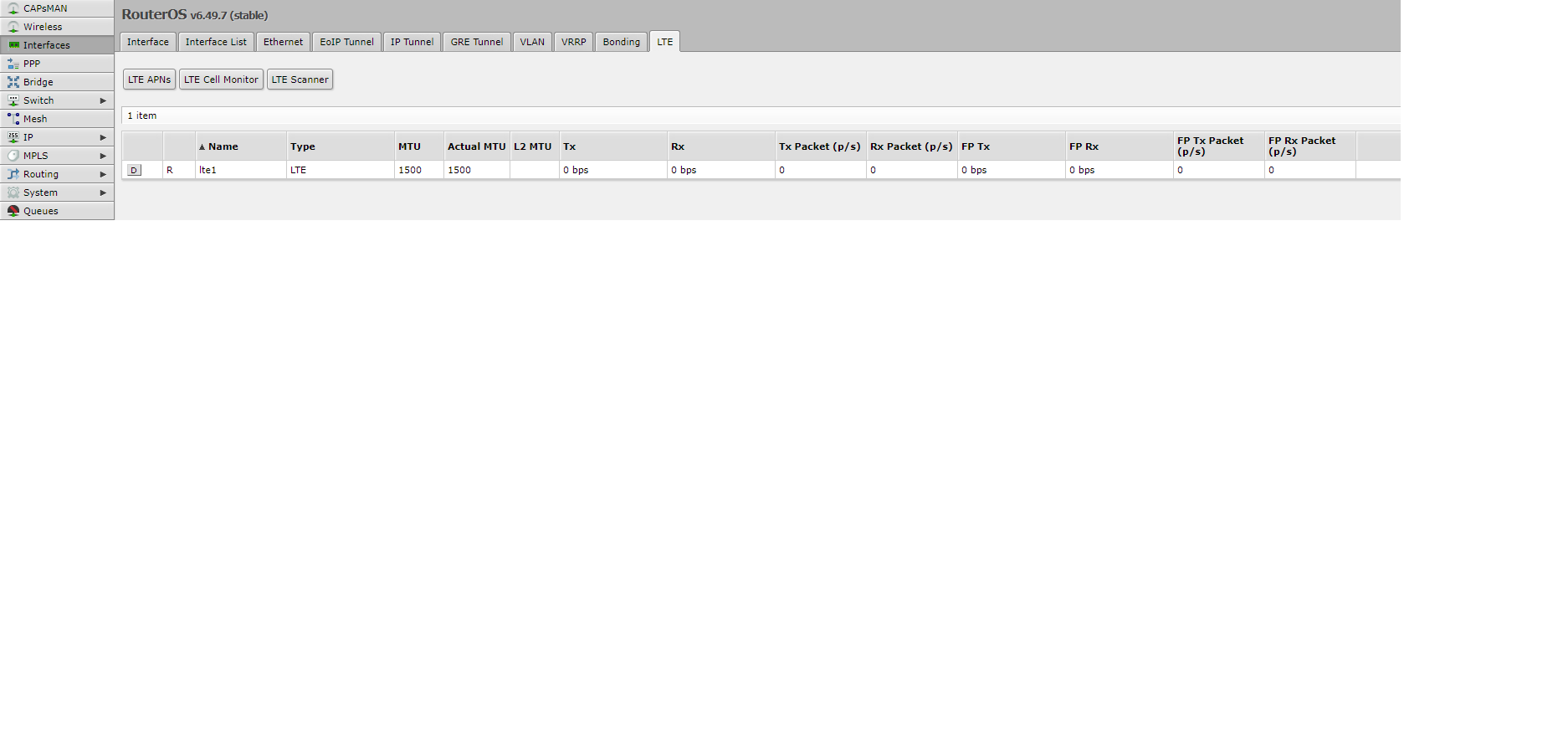

нов съм и искам да знам мога ли да сложа сим карта към рутера като резервна връзка? Имам карта с неограничен интернет и флашка. Трябва ли да правя някакви настройки или просто я свързвам към USBто. Идеята ми е ако прекъсне основния интернет да превключва на сим картата и когато се включи основният нет пак да превключва на него. Възможно ли е? Благодаря предварително.

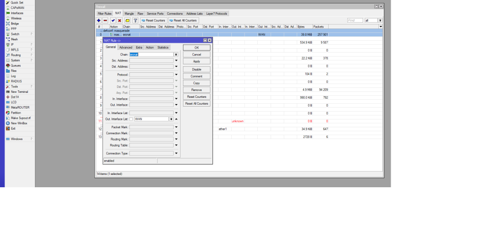

Първо добави интерфейса lte1 към листата за WAN. Ако приемем , че ether1 ви е основният WAN интерфейс и получава динамично адрес то трябва да промените и за двата интерфейса dhcp-client да са по следните начини:

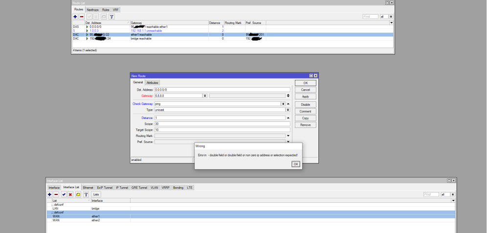

Накрая добавяме и рекурсивните пътища със съответната тежест и коментари за да се променят gateway от предходните скриптове в правилата за dhcp-client:
/ip route
add comment=ISP1 dst-address=9.9.9.9/32 gateway=192.168.0.1 scope=10 target-scope=10
add check-gateway=ping gateway=9.9.9.9 scope=10 target-scope=30
add comment=ISP2 dst-address=1.0.0.3/32 gateway=192.168.8.1 scope=10 target-scope=10
add check-gateway=ping distance=2 gateway=1.0.0.3 scope=10 target-scope=30

Няма да добавяте тогава за ether1 dhcp-client - оставаш вторият както съм го постнал. Рута който сега ти е сетнат с гейт 77.70.106.1 му задаваш дистанция 3. Горе рекурсивните пътища, които трябва да добавиш финално трябва да са:
/ip route
add comment=ISP1 dst-address=9.9.9.9/32 gateway=77.70.106.1 scope=10 target-scope=10
Тоест само първия е променен!

Тези пътища макар основни ги оставяме с по-висока метрика, като резервни, ако не сработят рекурсивните пътища поради някаква причина! Като дойде другия нет, ще се добавят още пътища респективни и рекурсивни и ще се пренаредят по метрика!

В комплекта на суича /все пак е суич, макар да може да се ползва и като рутер/ трябва да имате OTG USB кабел чрез който ще свържете модема . После е нужно да споделите какъв интерфейс се появява LTE или PPP . И не на последно място да споделите с коя версия на ROS е усетройството.
Това е анти-интерфейс ползвай Winbox
Имам и Winbox. Не виждам особена разлика, но ако трябва ще го използвам. Трябва ли да правя допълнителни настройки някакви за да използвам LTE като бекъп връзка?
