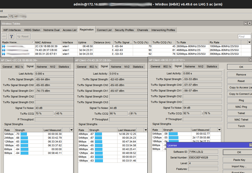

Администратор Самуил Арсов Отговорено 30 Юни, 2022 Администратор Доклад Отговорено 30 Юни, 2022 B5C, няма лиценз за плащане, не е в град, 120см, с два канала по 80Mhz ако има шум скороста вероятно ще е наполовина (говорим за реална скорост с клиенти mbps/pps а не само speedtest). В града мисля, че трябва да заложиш на дурги честоти различни от 5/6Ghz. Монтажа трябва да възможно най високо. На 5Km имах NetMetal с оригинални антени на MkroTik 60см минаваше над града, линкваха се на 750Mbits реални 500Mbits, със сигурност терена беше шумен не съм имал проблеми. На снимката по долу ще видиш LHG 5 ac, всички устройства са този модел, като на AP му е вдигнат лиценз 4, това е вилна зона, шумна е защото е населена, много близо до града, всеки клиент си има гарантирани 100Mits на 3 км разстояние но пак да кажа, антената е на високо (на жере е). https://itservice-bg.net

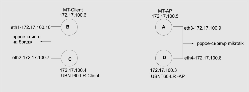

msboy Отговорено 5 Юли, 2022 Доклад Отговорено 5 Юли, 2022 (Редактирано) Преди 4 часа, master написа: 350 в лошо време или? По време на дъжд се разкачват и заради това трябва задължително линка да има бекъп на 5 GHz. С UPS издържа около 4 часа UBNT60LR, визирам ако има прекъсване на електрозахранването. Аз съм направил автоматика на Микротиците зад тях т.е. ако има едно единствено разкачване (предполага се че вали) се включва линка на 5 GHz а линка с UBNT 60LR се възстановява след 3 часа докато отмине дъжда. Ако има последващо прекъсване линка спира за още 3 часа и т.н. А може и да се пуснат Микротиците преди и след линка в режим бондинг и е въпрос на настройка т.е. да работят и двата линка като синхрон или както си го настроиш. При мен при хубаво време работи само UBNT60LR линка, a 5 GHz се включва само ако вали.Когато ръми дъжд не се разкачват но пак зависи от интензивността на ръменето. Снеговалежа не се отразява чак толкова т.е. няма фрапиращи разкачвания въпреки увеличаването на сигналите. Да, при хубаво време и на разстояние 7км UBNT60LR при мен пренасят около 320-350 Mbps TCP трафик (визирам максимален трафик при тестове), единствения проблем е ако вали. Ако се изчисли времето на прекъсване докато вали за цялата година мисля че ще се получи много малък процент. Струва си инвестицията все пак не сме тропиците, че всеки ден да има прекъсвания от валежи. Извинявам се ако съм разводнил темата. Редактирано 5 Юли, 2022 от msboy допълване

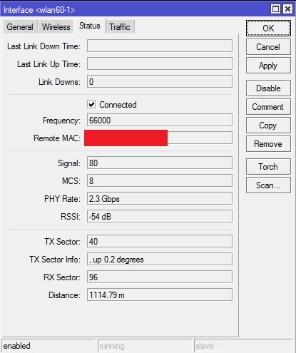

Networker Отговорено 5 Юли, 2022 Автор Доклад Отговорено 5 Юли, 2022 Интересен офтопик - UBNT60LR мисля за един хоп с такива. Тези 350 как са тествани, понеже линка изглежда да може да носи гигабит? Имаме един къс линк (1100 м) на 60Г с Микротик (в началото малко бъгни имаше, но в някой момент проработиха - снега не ги събаря, за дъжд - за сега работят) и на тест си докарват 950 на TCP (реален трафик вечер около 400). А за ptmp и Mimosa впечатления имате ли (примерно при няколко CPE-та и неизползване на целия капацитет между всичките, дали в дадена посока вдига повече (или броя на у-вата разделя максималната скорост горе долу по-равно между CPE-тата)? “...ние, можещите водени от незнаещите, вършим невъзможното за кефа на неблагодарните. И сме направили толкова много, с толкова малко, за толкова дълго време, че сме се квалифицирали да правим всичко от нищо...”, Константин Йозеф Иречек, 13.12.1881 г.

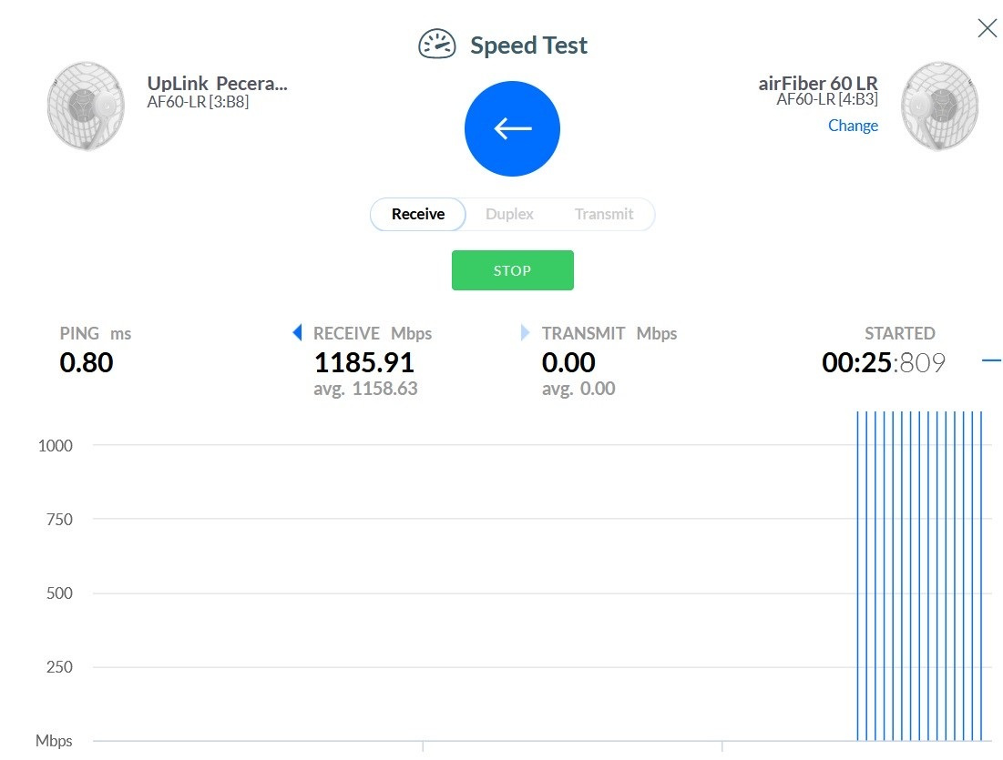

msboy Отговорено 6 Юли, 2022 Доклад Отговорено 6 Юли, 2022 (Редактирано) Преди 12 часа, Networker написа: Интересен офтопик - UBNT60LR мисля за един хоп с такива. Тези 350 как са тествани, понеже линка изглежда да може да носи гигабит? Имаме един къс линк (1100 м) на 60Г с Микротик (в началото малко бъгни имаше, но в някой момент проработиха - снега не ги събаря, за дъжд - за сега работят) и на тест си докарват 950 на TCP (реален трафик вечер около 400). А за ptmp и Mimosa впечатления имате ли (примерно при няколко CPE-та и неизползване на целия капацитет между всичките, дали в дадена посока вдига повече (или броя на у-вата разделя максималната скорост горе долу по-равно между CPE-тата)? Тестовете е проведен между два RB 3011UiAS т.е между тях е линка с UBNT60LR. Натоварването на процесора по време на тестове е 70% при TCP. Тествах преди малко на UDP и линка носи около 800 Mbps с натоварване на процесора 60%. При натоварване на процесора визирам на бордовете RB3011UiAS. Извинявам се пак за офтопика. Май трябва да отворим отделна тема за тези линкове с UBNT60LR Редактирано 6 Юли, 2022 от msboy допълване 1

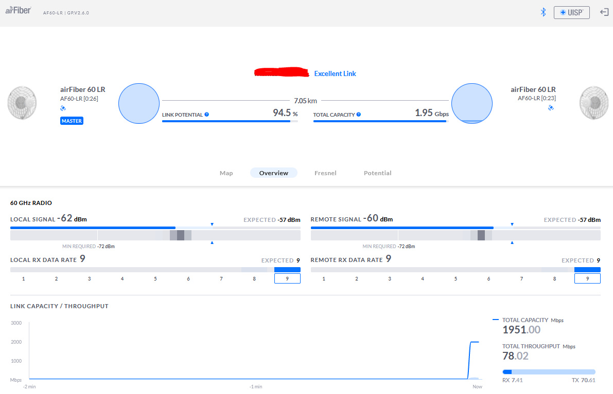

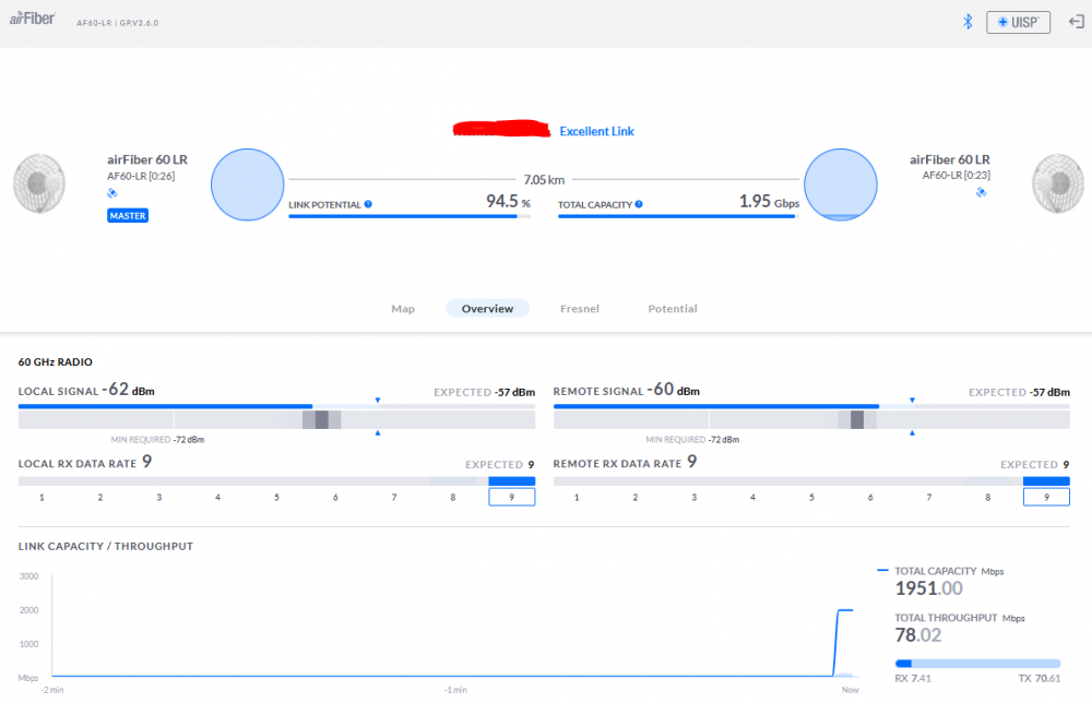

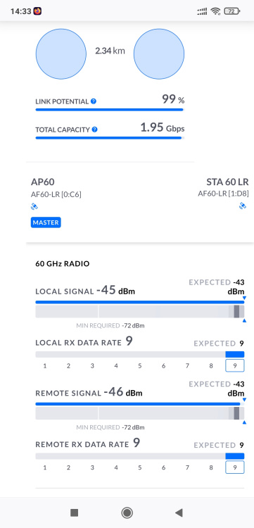

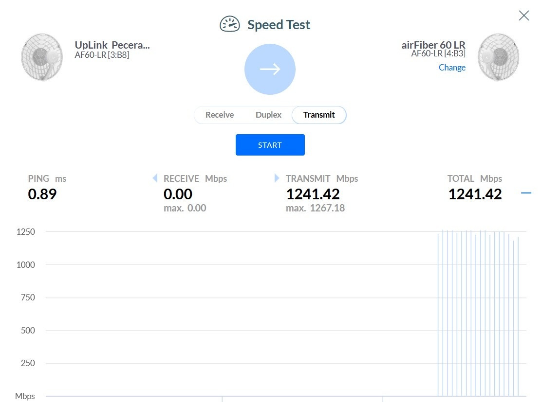

bgoptic Отговорено 6 Юли, 2022 Доклад Отговорено 6 Юли, 2022 Разстоянието е 2.5км, сняг дъжд вятър мъгла, нито веднъж не е падал линка
