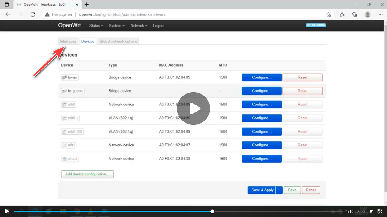

Нищо особенно няма. Просто се заблубждаваш понеже има допълнителна секция с devices в която те хвърля стъпът и ти там ръчкаш после , а то трябва да отидеш на предната секция interfaces:

Нямаш чавка да е бридж? Ето още едно видео , за твоят сучай специално.
Нямам под ръка нещо за да сложа последна версия ... хм имам ориндж пи , ще погледна после!
P.S. Да сега видях. Добавяш в дивайсес още един дивайс и от device type избираш да е bridge device , после по надолу му казваш кои да са му бриджпортовете - в твоя случай вилан100 и радиото което си сетнал допълнително!

В бриджа от моето видео се вжда, че няма възможност за добавяне  на радиото към бриджа. ТУК ми е доста трудно, има забележка под менюто, ако искам да закача радио ... , но нещо не мога да се оправя 😞

Или добавете радио интерфейс , който да го добавите или извадете от лан интерфейса съществуващото радио и тогава вече ще можете да го добавите в новият бридж! Инак ориндж пито ми няма драйвери в новите версии на OpenWRT за радиото и не се инициализира за да направя видео. Друг хардуер не ми е наличен в момента.

Когато създавах интерфейса GuestsNET не съм сигурен дали трябваше да избера eth0.100 или Wireless Network: Master Guests?
После като създавам бриджа br-guests в точката Bridge ports дали са правилните неща. Не мога точно да си обясня бележката под полето, която касае wireless-а -  In order to attach wireless networks, choose the associated interface as network in the wireless settings.

Първо не е нужно да добавяте интерфейс понеже като сетните вилан100 той вече го има в дивайси. Като създадохте бриджа и вкарате вилана в него , после отидохте чекнахте радиото да се асоциира с него, но не ънчекнахте да не вече къма бридж LAN. Накрая да не забравете да свържете 4ти порт с микротика. Сложете си в следствие адрес на гест бриджа за да може да си влизате в него през нея мрежа и спокойно да промените ЛАН адреса и да спрете финално DHCP.
Махнах от интерфейса GuestsNET щом не е необходим, но къде тогава ще му окажа IP адреса на МИКРОТИКА?
След това в менюто Wireless може да се избере САМО лан?!?
Говорих за интерфейс guestET към който асоциира вилан100, а не за дивайс бриджа, който създаде после. Като се създаде вилана не е нужно да го добавяш самостоятелно в нов интерфейс , а да създадеш дивайс бридж, в него да вкараш като бридж порт дивайс вилан100 и после да отидеш на радиото и да го асоциираш и него към новосъздаденият дивайс бридж! Сложи и чавката за емти бридж също. Адреса се задава на бриджа , като го асоциираш като инерфейс т.е. накрая добавяш интерфейс и асоциираш бриджа на него. Деасоциирай радиото - запамети и после го прибави.
