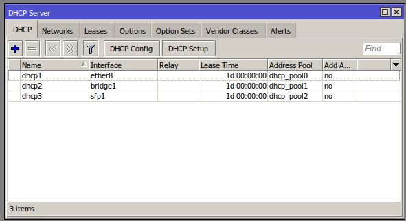

Няма нужда да е стъпка по стъпка, на всеки интерфейс на който искаш да раздаваш адреси трябва да имаш dhcp server в който да е зададен самият интерфейс. Тоест ако извадиш ether5 от bridge трябва да съсздадеш DHCP server с интерфейс ether5 - пример на рутер с 3 DHCP сървъра:
Пропусна най важното усковие интерфейса да има зададен адрес
