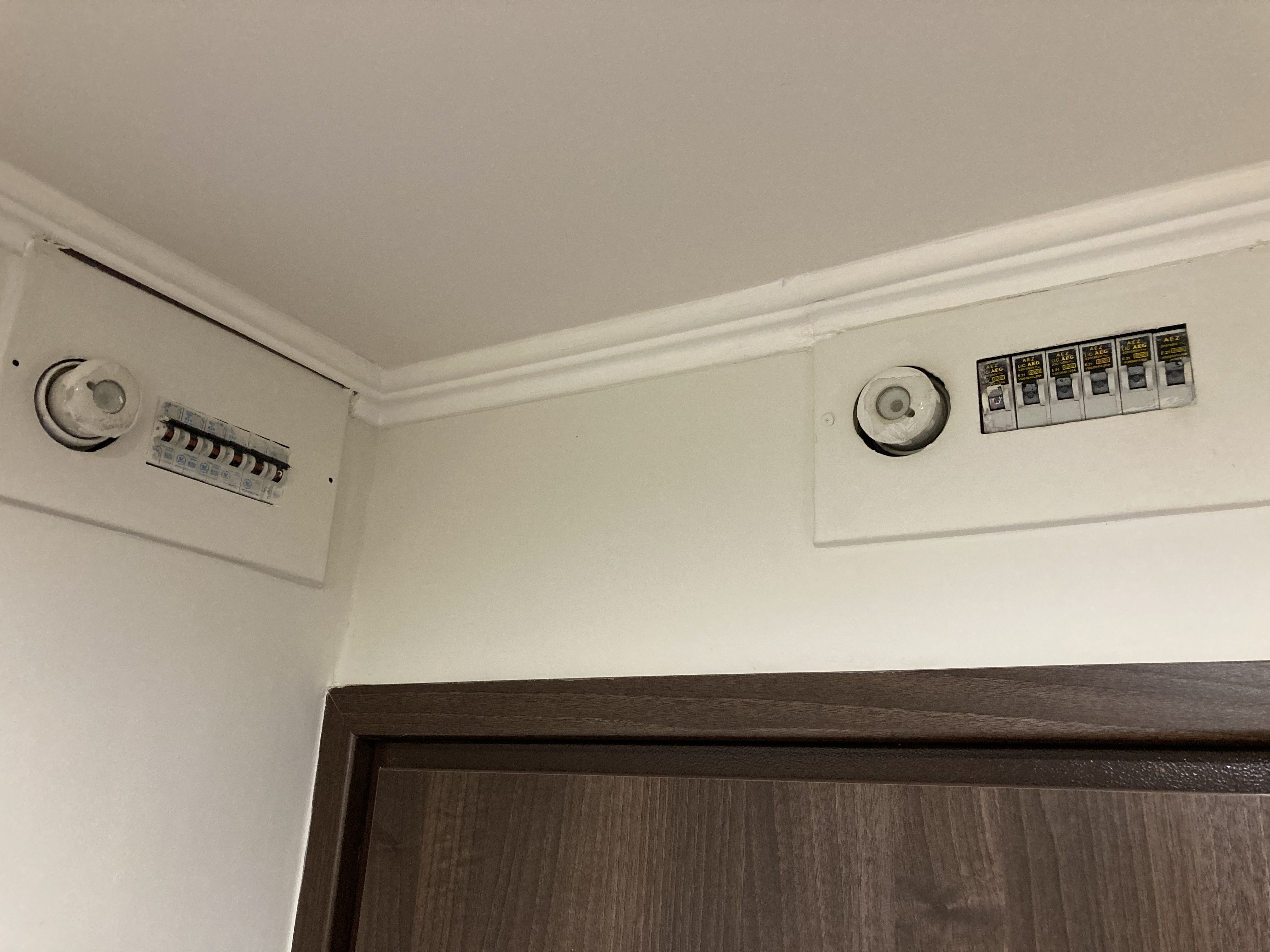

byte Отговорено 15 Юни, 2021 Доклад Отговорено 15 Юни, 2021 Направи снимка на ел.таблото на апартамента
f1fan Отговорено 15 Юни, 2021 Автор Доклад Отговорено 15 Юни, 2021 Направи снимка на ел.таблото на апартаментаДве са. Sent from my iPhone using Tapatalk
byte Отговорено 15 Юни, 2021 Доклад Отговорено 15 Юни, 2021 Двуфазно няма да е. Може и такива: https://www.technopolis.bg/bg//Kompyutàrni-aksesoari/Mrezhovi-adapteri/Powerline-adapteri/c/P11021105
f1fan Отговорено 15 Юни, 2021 Автор Доклад Отговорено 15 Юни, 2021 Двуфазно няма да е. Може и такива:https://www.technopolis.bg/bg//Kompyutàrni-aksesoari/Mrezhovi-adapteri/Powerline-adapteri/c/P11021105 Не те разбрах. Таблото е двуфазно и няма да стане с поуър лайн джаджите на ТП линк от моя пост както и тези на Микротик, които колегата по-горе предложи? Sent from my iPhone using Tapatalk
byte Отговорено 15 Юни, 2021 Доклад Отговорено 15 Юни, 2021 Партидите към енергото са или с една или с три фази. При теб ще да е една фаза (не бях виждал с две табла едно до друго) според мен. Нямаш два електромера (партидни номера) нали ? Ще работят powerline адаптери.
Администратор JohnTRIVOLTA Отговорено 15 Юни, 2021 Администратор Доклад Отговорено 15 Юни, 2021 Няма такова двуфазно захранване на жилище - всичко е монофазно, като до колкото знам се редуват пропорционално на жилищата фазите . Ако има някакво събиране на два апартамента в един, но трябва да са пак на две партиди с два електромера. В случая си на 2 кръга. Едиствено може да се срещне трифазно захранване на някоя постройка, която има машини в нея и изисква такова, като си е на съсвсем различна тарифа.
