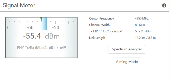

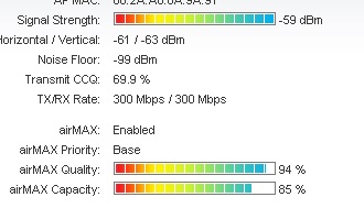

nikymix_pz Отговорено 5 Януари, 2021 Доклад Отговорено 5 Януари, 2021 LHG на аC и 12 км ше падне смях това няма да работи пробвано е не веднъж гола вода е на тея км. Въпреки че не искаш да чуваш за убнт сложи два POWER BEAM M5 400 на 16 км карат 110-120 мб при шумен ефир всичко друго което може да направиш е много над бюджета за съжаление , а иначе точно с техника на убнт карам 650 мегабита на 20 км! Прикрепям ти снимка на 11 км ,линка е мултипойнт за това сигнала е малко по малко и ццкюто също
msboy Отговорено 5 Януари, 2021 Доклад Отговорено 5 Януари, 2021 Преди 1 час, nikymix_pz написа: LHG на аC и 12 км ше падне смях това няма да работи пробвано е не веднъж гола вода е на тея км. Въпреки че не искаш да чуваш за убнт сложи два POWER BEAM M5 400 на 16 км карат 110-120 мб при шумен ефир всичко друго което може да направиш е много над бюджета за съжаление , а иначе точно с техника на убнт карам 650 мегабита на 20 км! Прикрепям ти снимка на 11 км ,линка е мултипойнт за това сигнала е малко по малко и ццкюто също Извинявам се за офтопика Колега какво точно ползваш на 20 км UBNT ? И тези 650 мегабита UDP или TCP трафик са ?
Администратор 111111 Отговорено 5 Януари, 2021 Администратор Доклад Отговорено 5 Януари, 2021 Тази снимка с това CCQ на дали прекарва повече от 90 мегабита 300/2-20% ти е реалната скорост при CCQ 100 Колкото и да агрегираш пакети с айрмакс ако някой загледа тв ще е ужасно неприятно. Гледането в тубата не е гледане на тв да се уточним. Харесай поста ^^^ Форумът е за взаимопомощ а не за свършване на чужда работа RB951Ui-2HnD / RBD25GR-5HPACQD2HPND&R11E-LTE6 / RB952Ui-5ac2nD-TC ɹɐǝɥ uɐɔ noʎ ǝɹoɯ ǝɥʇ 'ǝɯoɔǝq noʎ ɹǝʇǝınb ǝɥʇ
nikymix_pz Отговорено 15 Януари, 2021 Доклад Отговорено 15 Януари, 2021 На 5.01.2021 г. at 15:16, msboy написа: Извинявам се за офтопика Колега какво точно ползваш на 20 км UBNT ? И тези 650 мегабита UDP или TCP трафик са ? ЕЪР ФАЙБЪР 5XHD ползвам! 450-500 TCP 600-650UDP А на 8 км ми прави 720 на спийд тест! И на него лошото му е че като види 300-400 клинта му падат гащите на процесора , иначе за парите си работи та пее Ако ти трябва инфо пиши на лс
