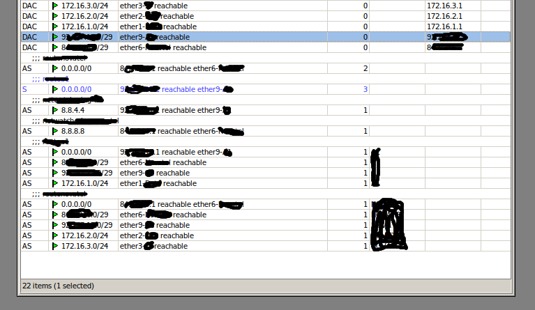

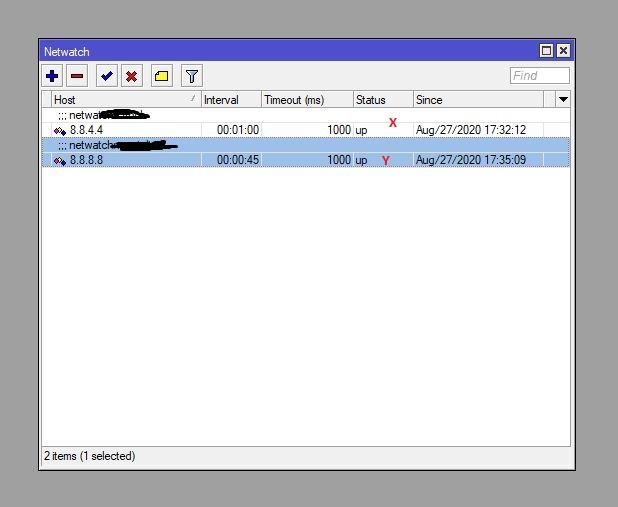

dobatavision Публикувано 27 Август, 2020 Доклад Публикувано 27 Август, 2020 Здравейте, Имам 2 доставчика на нет които използвам едновременно. Пуснах 2 правила в Netwatch едното следи 8.8.4.4 за единия доставчик, другото правило следи 8.8.8.8 за 2рия доставчик. Ако спре да пингва спира съответния /ip routes ако дойде пинг го активира пак. Дайте идея как да деактивирам другото правило в netwatch ако едно премине в статус Down. Така ще остане поне единия доставчик да работи, защото ако спрат и 2та dns-a ще ми се деактивират и 2та доставчика... 2011UAS-2HnD

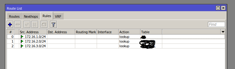

0 dobatavision Отговорено 27 Август, 2020 Автор Доклад Отговорено 27 Август, 2020 Кои дистанции да сменям защото използвам и Rules ? В момента eth1 взима от eth9, eth2 & eth3 взимат от eth6. И в двата случая всяка локална мрежа си има отделно ip от доставчика. Ако нещо стане с единия ISP, eth1,2,3 минават на този който все още е жив. 2011UAS-2HnD
0 Администратор JohnTRIVOLTA Отговорено 27 Август, 2020 Администратор Доклад Отговорено 27 Август, 2020 (Редактирано) Маркирал си определен трафик т.е. имаш повече от една рутинг таблица . Гледам имаш рекурсивни пътища и нуждата от нетуач не е нужна. Просто ще ги повториш за всяка таблица рекурисвните пътища с нужната дистанция. Ласт рисорт маршрутите ги пусни с дитанция 3 като резерв, за да се активират при отпадане на ДНС сървърите евентуално. И ако те е страх толкова може да добавиш още рекурсивни пътища по таблиците ! Редактирано 27 Август, 2020 от JohnTRIVOLTA
0 dobatavision Отговорено 28 Август, 2020 Автор Доклад Отговорено 28 Август, 2020 Преди 12 часа, JohnTRIVOLTA написа: Маркирал си определен трафик т.е. имаш повече от една рутинг таблица . Гледам имаш рекурсивни пътища и нуждата от нетуач не е нужна. Просто ще ги повториш за всяка таблица рекурисвните пътища с нужната дистанция. Ласт рисорт маршрутите ги пусни с дитанция 3 като резерв, за да се активират при отпадане на ДНС сървърите евентуално. И ако те е страх толкова може да добавиш още рекурсивни пътища по таблиците ! Можеш ли да дадеш пример върху скрийншота? Check gateway ми е празно за всички routes. 2011UAS-2HnD
0 Администратор JohnTRIVOLTA Отговорено 28 Август, 2020 Администратор Доклад Отговорено 28 Август, 2020 (Редактирано) Сега като се загледах в зачеркнатите , се оказа че нямаш точно тези пътища. Първо сейвни си конфигурацията. След това изтрий всички статични пътища и добави тези: /ip r add dst-address=8.8.8.8 scope=10 gateway=8...... add dst-address=8.8.4.4 scope=10 gateway=9...... add dst-address=8.8.8.8 scope=10 gateway=8...... routing-mark=xxxx add dst-address=8.8.4.4 scope=10 gateway=9...... routing-mark=xxxx add dst-address=8.8.8.8 scope=10 gateway=8...... routing-mark=yyyy add dst-address=8.8.4.4 scope=10 gateway=9...... routing-mark=yyyy add dst-address=0.0.0.0/0 gateway=8.8.8.8 check-gateway=ping add dst-address=0.0.0.0/0 gateway=8.8.4.4 check-gateway=ping distance=2 add dst-address=0.0.0.0/0 gateway=8...... distance=3 add dst-address=0.0.0.0/0 gateway=9...... distance=4 add dst-address=0.0.0.0/0 gateway=8.8.8.8 check-gateway=ping routing-mark=xxxx add dst-address=0.0.0.0/0 gateway=8.8.4.4 check-gateway=ping routing-mark=yyyy add dst-address=0.0.0.0/0 gateway=8.8.4.4 check-gateway=ping routing-mark=xxxx distance=2 add dst-address=0.0.0.0/0 gateway=8.8.8.8 check-gateway=ping routing-mark=yyyy distance=2 add dst-address=0.0.0.0/0 gateway=8...... routing-mark=xxxx distance=3 add dst-address=0.0.0.0/0 gateway=9...... routing-mark=yyyy distance=3 add dst-address=0.0.0.0/0 gateway=8...... routing-mark=yyyy distance=4 add dst-address=0.0.0.0/0 gateway=9...... routing-mark=xxxx distance=4 Замести си публичните гейтове с 8 и 9 и също марките за съответната таблица. До колкото разбирам едната мрежа минава през основната рутинг таблица и през гейт с основен адрес 8.... Втора мрежа през втора таблица с гейт също 8.... и трета мрежа през трета таблица с гейт с 9.... адрес При отпадане на някой ще ползват другият , а при отпадане и на двата ползват ласт рисорт пътищата първо 8... ако падне ще мине към 9... и обратната за първа и втора лан и обратната за 3тата лан ! Ако са други таблиците ти може да се ориентираш за принципа и дали ще добавиш още таблици и какви пътища са нужни Редактирано 28 Август, 2020 от JohnTRIVOLTA
0 dobatavision Отговорено 28 Август, 2020 Автор Доклад Отговорено 28 Август, 2020 (Редактирано) @JohnTRIVOLTA Това изглежда интересно, но ще ми отнеме доста време да го тествам. Mойта конфигурация съм я изтествал и ако има начин да спра правилото Х когато Y=down и когато Y стане 'up' да прави X enable и обратно ще ми реши проблема за сега. Редактирано 28 Август, 2020 от dobatavision 2011UAS-2HnD
0 Администратор JohnTRIVOLTA Отговорено 28 Август, 2020 Администратор Доклад Отговорено 28 Август, 2020 Колко пък време може да отнеме да си направиш бекъп на устройството, да дадеш дисейбъл на статичните пътища и да копираш тези които ти дадох ? Както и да е , по въпроса какво да напишеш , най-елементарното, което се сещам е при ъп или даун да сложеш респективно нужният номер път които ще ги видиш номера пример от : /ip r print да се активира или спира път в правилото на нетуоч: /ip r set numbers=1 disabled=no или /ip r set numbers=1 disabled=yes или пък един спираш , а друг се пуска /ip r set numbers=0 disabled=no /ip r set numbers=1 disabled=yes и т.н.

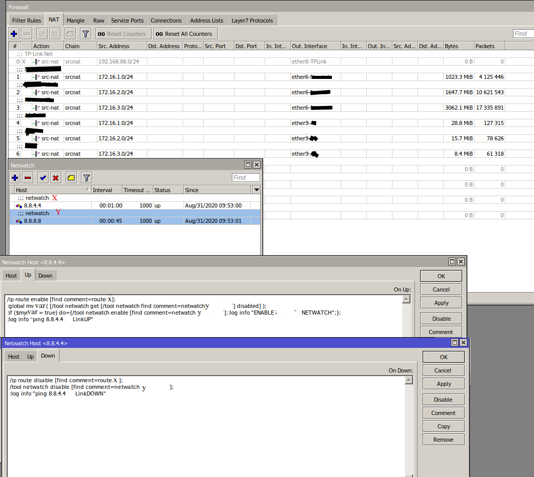

0 dobatavision Отговорено 28 Август, 2020 Автор Доклад Отговорено 28 Август, 2020 Мисля, че го оправих с по един if в 2та Up-a в netwatch. Да прави enable другия, само ако е disable в момента. Ще постна скрипта по-късно. Но пък нещо странно стана и не виждам от какво може да е. Ако съм в мрежа 172.16.1.0 не мога да достъпя устройства от 172.16.2.0... Не ми се вярва да е от L2TP servera който активирах. 2011UAS-2HnD

0 dobatavision Отговорено 31 Август, 2020 Автор Доклад Отговорено 31 Август, 2020 (Редактирано) Това направих с netwatch-a и работи, тоест това ми беше питането в началото. А NAT го качвам да се вижда, ако има някакъв лесен начин да виждам локалните устройства и от 3те мрежи без значение в коя съм. NAT правилата от снимката са action=src-nat, to-addresses=ip-от доставчик, всяка мрежа ползва различно ip и за 2та доставчика. IP-тата съм си ги описал в /ip addresses - x.x.x.x/29 и за 6-те които използвам. Пробвах по-горе mangle не стана(или не съм оцелил chain,action), стана с NAT action=srcnat, chain=masquerade , src.address=172.16.1.0/24, dst.address=172.16.3.0/24 и когато съм в мрежа х.х.1.0 виждам устройства от мрежа x.x.3.0, възможно ли е да стане проблем с горните правила така ? Редактирано 31 Август, 2020 от dobatavision 2011UAS-2HnD
0 Администратор JohnTRIVOLTA Отговорено 31 Август, 2020 Администратор Доклад Отговорено 31 Август, 2020 Вкарай си в адрес лист локалните мрежи. В мангъл задай правило с аксепт сорс и дистинейшън нея листа : /ip fi m add chain=prerouting src-address-list=myLANs dst-address-list=myLANs place-before=1 По този начин заявките в локалните сегменти няма да се маркират и ще четат основната рутинг таблица и трябва да се рутират по между си стига в стената да не си добавил някакво друго ограничаващо правило във форуард потока! .... ако го пробваш разкарай излишните сорс правила !
0 dobatavision Отговорено 1 Септември, 2020 Автор Доклад Отговорено 1 Септември, 2020 Кои са излишните сорс правила ? 2011UAS-2HnD
0 Администратор JohnTRIVOLTA Отговорено 1 Септември, 2020 Администратор Доклад Отговорено 1 Септември, 2020 (Редактирано) преди 8 минути, dobatavision написа: Кои са излишните сорс правила ? Оставаш тези с които натваш към публичното пространство само ! Редактирано 1 Септември, 2020 от JohnTRIVOLTA
