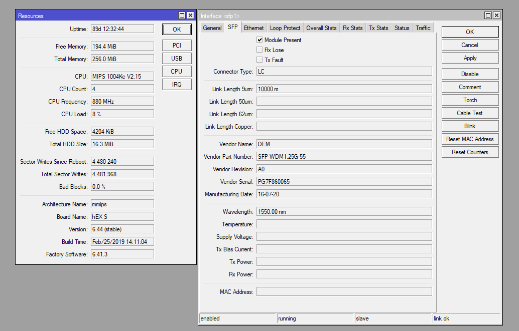

Buxpo Отговорено 5 Юни, 2019 Автор Доклад Сподели Отговорено 5 Юни, 2019 (Редактирано) Привет! Ами махнах админ профила, направих друг, софтуера мисля, че е последната стабилна 6.44.3. Някои от функциите които споменавате си бяха по default disable. Но при сегашната ми конфигурация, рутера седи зад медиа конвертора, и ползвам ether порт за връзка с интернет. Аз реално искам да намеря подходящ SPF който да е съвместим с рутерчето, за да мога да махна конвертора. Поразпитах тук там, повечето хора са на мнение, че ако модула е напълно работещ и съвместим с рутера, не би трябвало да има проблем да се върже с мрежата на оператора. Но в официалният сайт на Mikrotik не открих подходящ SPF, който в моя случай трябва да е SC, докато този който дойде с рутера е LC Редактирано 5 Юни, 2019 от Buxpo Адрес на коментара Сподели в други сайтове More sharing options...
