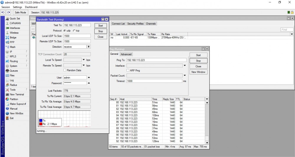

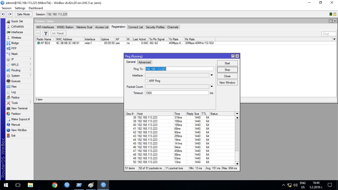

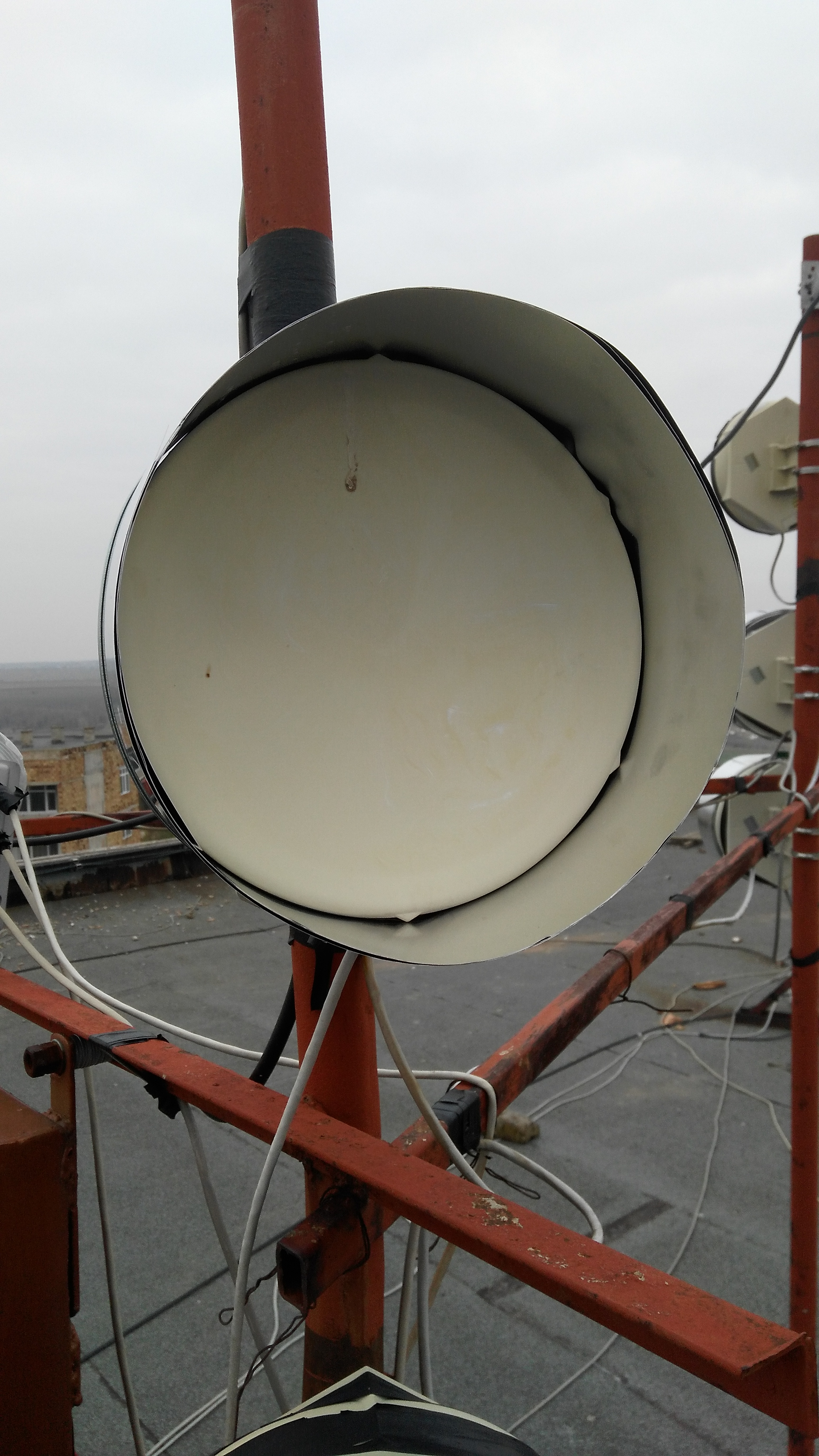

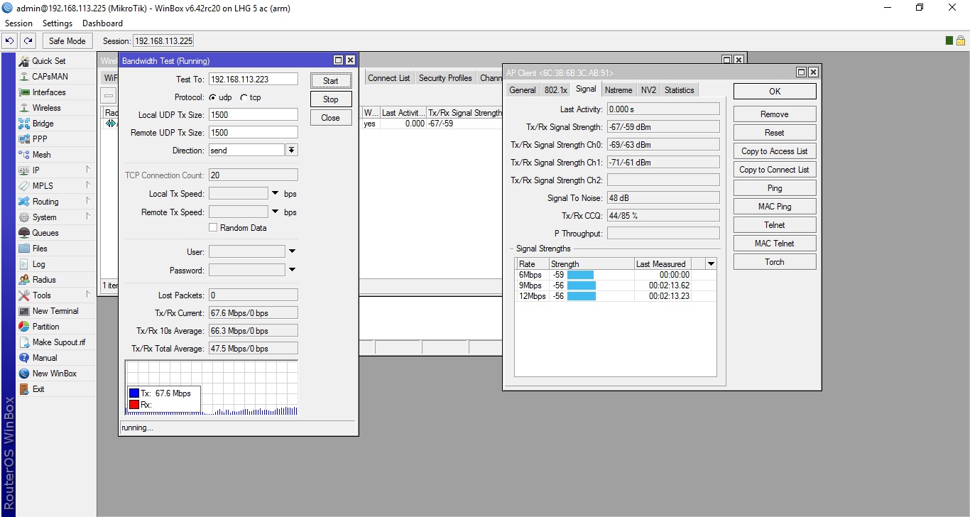

sirmilanov Публикувано 7 Февруари, 2018 Доклад Сподели Публикувано 7 Февруари, 2018 Взех две устройства LHG5ac, първото умря в момента в който вкарах в бридж жичния и безжичния интерфейс, успях да го вдигна с нет инстал. Второто го монтирах на 5 км от RB921GS-5HPacD-19S и резултата е повече от смущаващ. Днес ще взема една DynaDish да пробвам и с нея. Някой с идея какво да предприема. Вярно че е сравнително зашумен ефира, но такъв резултат ми се струва прекалено зле, а на кокретната честота, която съм задал няма друг Адрес на коментара Сподели в други сайтове More sharing options...
master Отговорено 7 Февруари, 2018 Доклад Сподели Отговорено 7 Февруари, 2018 Да не би да има някой Lte на близо. На километър и половина и по-лоши резултати съм виждал до Lte. Analog Audio™ Адрес на коментара Сподели в други сайтове More sharing options...
Администратор 111111 Отговорено 7 Февруари, 2018 Администратор Доклад Сподели Отговорено 7 Февруари, 2018 Тест между 2 устройства е противопоказен. имаш инструмент за сканиране на ефира ползвай го heatmap & freqsignal /interface wireless spectral-history number=0 /interface wireless spectral-scan number=0 /interface wireless monitor number=0 Целиш се CCQ да е максимално близо до 100% и не по малко от 90% Харесай поста ^^^ Форумът е за взаимопомощ а не за свършване на чужда работа RB951Ui-2HnD / RBD25GR-5HPACQD2HPND&R11E-LTE6 / RB952Ui-5ac2nD-TC ɹɐǝɥ uɐɔ noʎ ǝɹoɯ ǝɥʇ 'ǝɯoɔǝq noʎ ɹǝʇǝınb ǝɥʇ Адрес на коментара Сподели в други сайтове More sharing options...
msboy Отговорено 7 Февруари, 2018 Доклад Сподели Отговорено 7 Февруари, 2018 (Редактирано) Резултата е плачевен! -67 сигнал на 5 км е повече от показен. Мислех да ползвам LHG XL 5ac варианта за 18 км. линк но така като гледам няма да стане. Но пък от друга страна имам линк с два LHG 5 на 10 км. със сигнал -57 и носи около 75-80 Mbps. Явно тези антени от този тип са създадени да работят една срещу друга т.е. от същия модел т.е. закачени към секторна антена явно нещо не сработва или антената се пада много в страни....може и да греша. Редактирано 7 Февруари, 2018 от msboy допълване Адрес на коментара Сподели в други сайтове More sharing options...
Networker Отговорено 7 Февруари, 2018 Доклад Сподели Отговорено 7 Февруари, 2018 Имаш нещо много объркано, вчера монтирахме същото LHG 5 AC към 15 dbi версията на сектора, който си писал по-горе отново на 5 км, сигнала е -53. Преди да го монтираме от любопитство измерихме на 10-тина км едно трасе към mAnt-30 и изкара отново около 52 до 53 сигнал, което е доста добре за тази антена (там мислих да слагаме dynadish, но при такива сигнали LHG-то ще върши същата работа на 1/2 цена ). Фабрично LHG-то идва версия 6.40.3 - ти ли си ги upgrade-нал до 6.42.xx? Според мен проблема ти са канали или насочван, може и софтуера - не съм тествал с тази версия. “...ние, можещите водени от незнаещите, вършим невъзможното за кефа на неблагодарните. И сме направили толкова много, с толкова малко, за толкова дълго време, че сме се квалифицирали да правим всичко от нищо...”, Константин Йозеф Иречек, 13.12.1881 г. Адрес на коментара Сподели в други сайтове More sharing options...

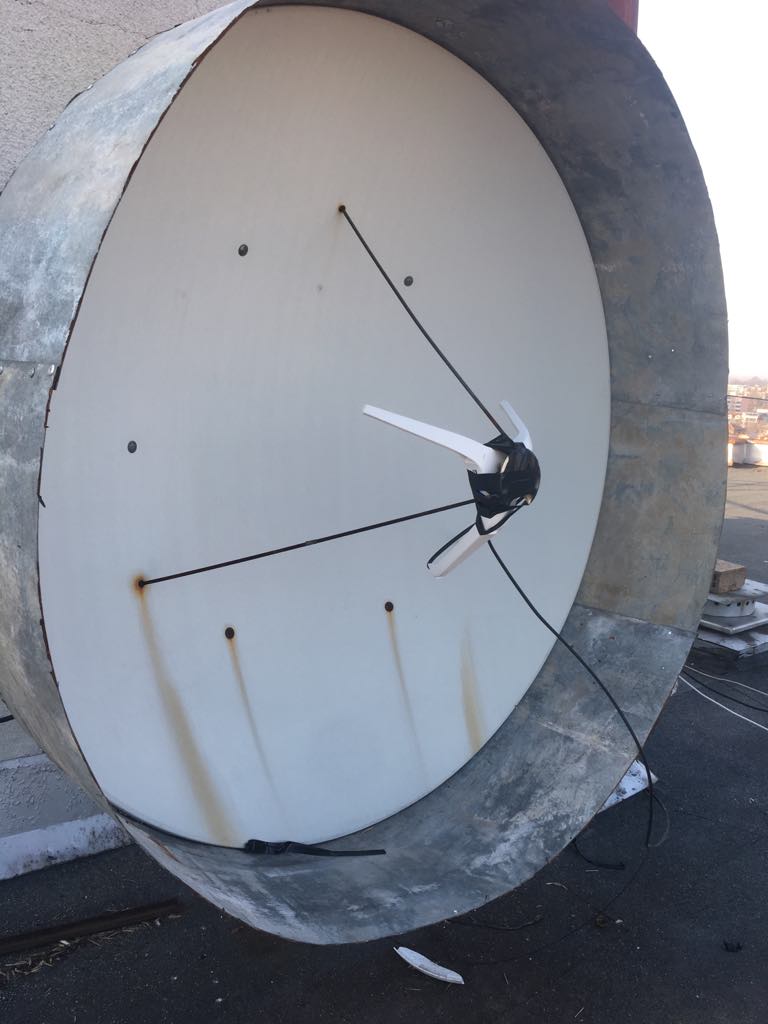

nikymix_pz Отговорено 15 Февруари, 2018 Доклад Сподели Отговорено 15 Февруари, 2018 преди 30 минути, msboy написа: https://i.mt.lv/routerboard/files/LHG_5_all-180130153947.pdf Не казвам че тази таблица е едно към едно защото зависи от много неща но до определена степен съответства. За LHG5 мога да кажа както и по горе писах че съм доволен на 10 км да носи около 80 Mbps. Очаквам LHG LX 5ac да излезе на пазара и ще го тествам на 18 км. линк. За LHG 5 ac максимума АС е на 5 км разстояние и няма как да ти работи на 9 км с фул АС рейт. Ето по този начин и на повече от 10 км ще извади максимума само ,че шумно ли е не иска на 9км с две 140 ки пасат вади -36 сигнал (Извинявам се за аматьорската изработка ) Адрес на коментара Сподели в други сайтове More sharing options...
freenet Отговорено 15 Февруари, 2018 Доклад Сподели Отговорено 15 Февруари, 2018 (Редактирано) Скапано изпълнение какви резултати искаш , освен всичко друго най малкото е надали е излъчването да е в 'оптичния фокус' , 'сянката ' от облъчвателя е голяма затова е удачно да се ползва офсет антена .Едва ли с това което виждам ще можете да подкарате офсетка най добре си намерете някой наистина да свърши работата. Редактирано 15 Февруари, 2018 от freenet Адрес на коментара Сподели в други сайтове More sharing options...
msboy Отговорено 15 Февруари, 2018 Доклад Сподели Отговорено 15 Февруари, 2018 Преди 4 часа, nikymix_pz написа: Ето по този начин и на повече от 10 км ще извади максимума само ,че шумно ли е не иска на 9км с две 140 ки пасат вади -36 сигнал (Извинявам се за аматьорската изработка ) Моите експерименти са с алуминий .... но това е за друга тема включително и това от какъв материал трябва да бъде шумоподтискащия елемент. Дай малко повече инфоормация колко е зашумяването (измери го). Пробва ли с добавени твои честоти и от двете страни?. На 2 км. да не сработват .....??!! Адрес на коментара Сподели в други сайтове More sharing options...
angelnet Отговорено 15 Февруари, 2018 Доклад Сподели Отговорено 15 Февруари, 2018 Преди 6 часа, nikymix_pz написа: Ето по този начин и на повече от 10 км ще извади максимума само ,че шумно ли е не иска на 9км с две 140 ки пасат вади -36 сигнал (Извинявам се за аматьорската изработка ) groznichku Адрес на коментара Сподели в други сайтове More sharing options...

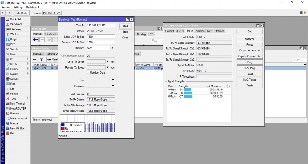

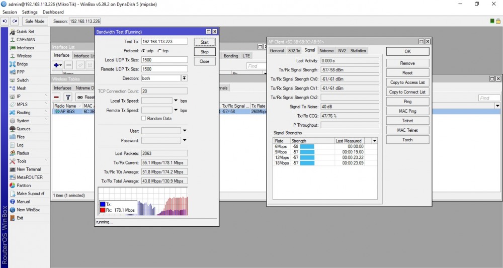

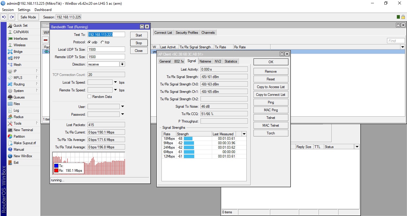

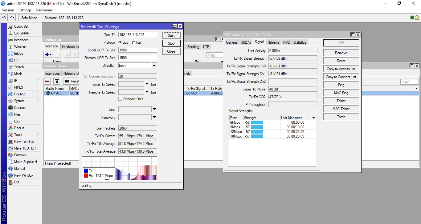

sirmilanov Отговорено 16 Февруари, 2018 Автор Доклад Сподели Отговорено 16 Февруари, 2018 След един милион теста с LHG и DynaDish, разбрах едно: ако някъде наоколо има и друга секторна антена си е***а мамата сигнала. Освен това когато ползвам DynaDish TX/RX са почти еднакви за разлика от LGH. Иначе основният проблем в началото ми е бил твърде наклонена секторна антена. Определено в градски условия не е за ползване секторна антена. Каквото и да правя в тази обстановка най-доброто, което успях да направя с LGH 5 ac e: И с DynaDish Адрес на коментара Сподели в други сайтове More sharing options...
Networker Отговорено 17 Февруари, 2018 Доклад Сподели Отговорено 17 Февруари, 2018 С такъв сигнал няма да успееш да прекараш особено трафик. AC-то както и N-а си искат сигнал - на около 50 общо взето работи. Тествайте на TCP, разликата спрямо UDP е доста голяма (съвременните микротици могат да влачат 250+ TCP при btest от самите машини а не през тях - което е достатъчно да се види колко реално вдига линка). “...ние, можещите водени от незнаещите, вършим невъзможното за кефа на неблагодарните. И сме направили толкова много, с толкова малко, за толкова дълго време, че сме се квалифицирали да правим всичко от нищо...”, Константин Йозеф Иречек, 13.12.1881 г. Адрес на коментара Сподели в други сайтове More sharing options...
