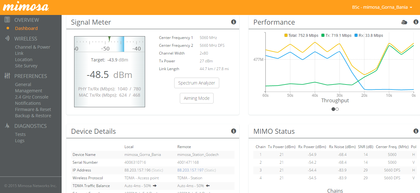

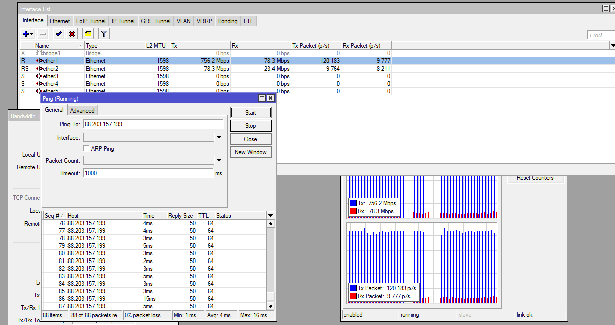

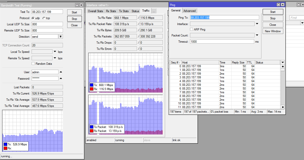

skyfx Posted April 4, 2016 Report Share Posted April 4, 2016 Хората от Мимоза се натискат да им станем дистрибутори. Взехме един линк B5c и това са резултатите на пръв поглед. Тестов линк на 20 км. Антени 150 към 90 см. Силно зашумена среда. Микротик не можеше да изкара повече от 100 мб. Засега работи по default. Скоро ще го тунинговаме и ще постна още резултати. Следващия тест ще на 50 км със 150 см. антени. 2 Radio Transmision Systems www.rts-bg.com / ispot.bg Link to comment Share on other sites More sharing options...

Administrator 111111 Posted April 4, 2016 Administrator Report Share Posted April 4, 2016 Пусни еднин вариращ тест с IPerf еднопосочен с обратен тунел през линка Харесай поста ^^^ Форумът е за взаимопомощ а не за свършване на чужда работа RB951Ui-2HnD / RBD25GR-5HPACQD2HPND&R11E-LTE6 / RB952Ui-5ac2nD-TC ɹɐǝɥ uɐɔ noʎ ǝɹoɯ ǝɥʇ 'ǝɯoɔǝq noʎ ɹǝʇǝınb ǝɥʇ Link to comment Share on other sites More sharing options...
h3ll Posted April 5, 2016 Report Share Posted April 5, 2016 Този тест не е направен в двете посоки, което за повечето безжични устройства дава реалните стойности и възможности на линка. Но заради TDMA 75:25 split при мимозата може да сложим едни 200Mbps и в другата посока с лекота, което общо прави около 850Mbps. Не е добра стойност за 2 по 80Mhz. Link to comment Share on other sites More sharing options...

skyfx Posted April 7, 2016 Author Report Share Posted April 7, 2016 За съжаление към момента нямам достъп до мрежата на нашия клиент. Факт е, че към момента Мимозите прехвърлят максималния капацитет порта. С микротика това не се получаваше. Ще трябва да изчакаме доставката на тестовите линкове, за да мога да дам повече инфо. Radio Transmision Systems www.rts-bg.com / ispot.bg Link to comment Share on other sites More sharing options...

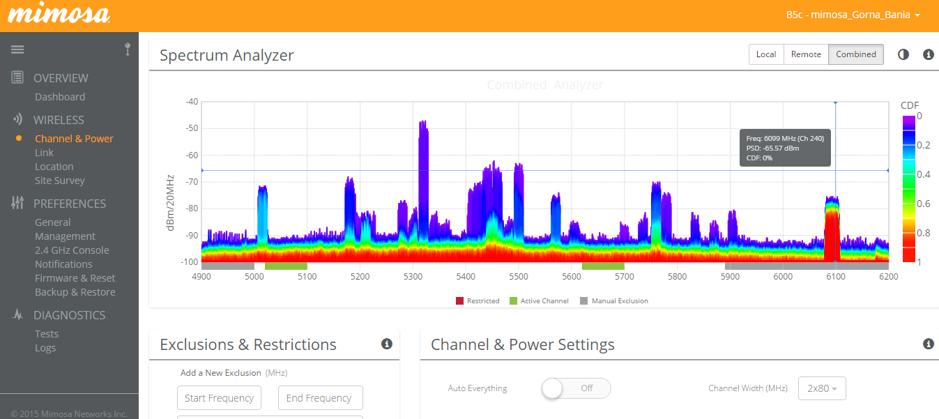

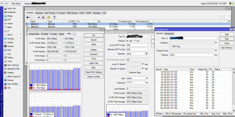

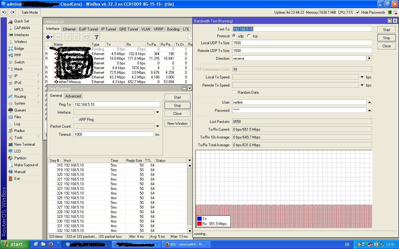

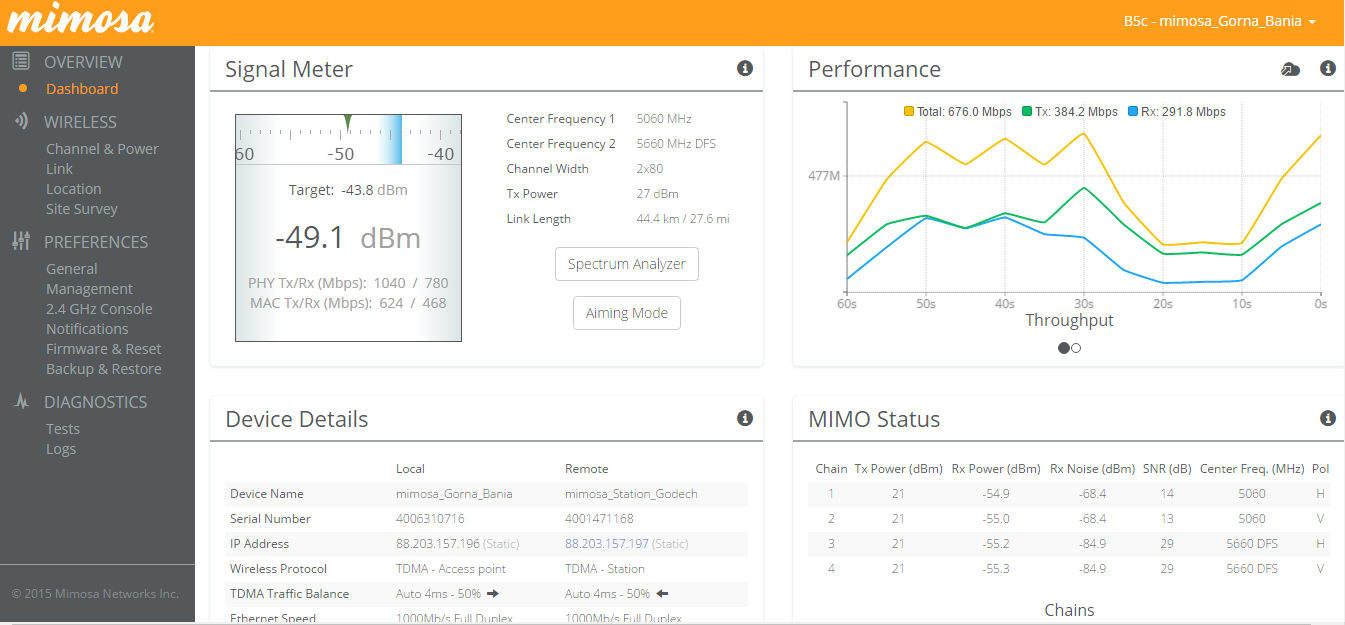

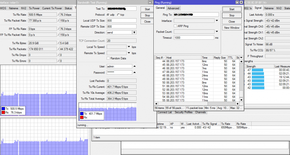

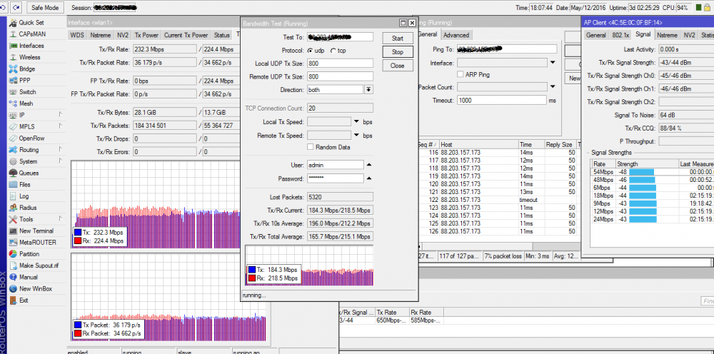

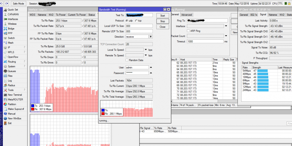

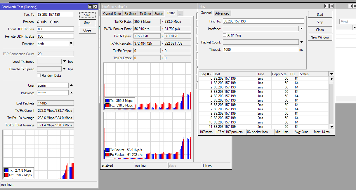

skyfx Posted May 11, 2016 Author Report Share Posted May 11, 2016 (edited) След като подписахме договор за дистрибуция взе, че пристигна един линк 5Bc вече е качен на 45 км. Антени Andrew 120 към 180 см. Постановката е Рутер (Hex)-Mimosa-Mimosa-Рутер. През линка върви и трафика на ISP. Към момента теста тече и ето малко от началните резултати: Предстои тунинг на линка, но първите впечатления са, че работи доста добре ( особено откъм латенция). Но при шум няма шанс да се изцеди максимума. Edited May 11, 2016 by skyfx 1 Radio Transmision Systems www.rts-bg.com / ispot.bg Link to comment Share on other sites More sharing options...
jack82 Posted May 11, 2016 Report Share Posted May 11, 2016 (edited) Какво е онова ужасното на 6100 6000 пробвали единия канал как работи поне и от единия край ако намерите антена 180 да се смени ще най добре разстоянието не е малко хубави играчки са Edited May 11, 2016 by jack82 Неграмотен съм, не ми се смейте на правописа. Link to comment Share on other sites More sharing options...
skyfx Posted May 11, 2016 Author Report Share Posted May 11, 2016 за съжаление глобите за влизане под 5100 и над 5900 май почват от 50 хил.лв. според КРС. Затова са ограничени каналите, че току виж са са ни налазили властите Radio Transmision Systems www.rts-bg.com / ispot.bg Link to comment Share on other sites More sharing options...
jack82 Posted May 11, 2016 Report Share Posted May 11, 2016 (edited) Поне за теста 2-3 минути предполагам не е проблем единия канал пробвали го на 5070-5080 да мръднеш леко Edited May 11, 2016 by jack82 Неграмотен съм, не ми се смейте на правописа. Link to comment Share on other sites More sharing options...
skyfx Posted May 11, 2016 Author Report Share Posted May 11, 2016 мърдахме къде ли не няма шанс да си намерим 2х80 мгхц канал Radio Transmision Systems www.rts-bg.com / ispot.bg Link to comment Share on other sites More sharing options...
