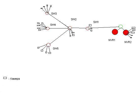

Така и не получихме топологията на мрежата... Вземи един лист и химикал и надраскай нещо  и след това го снимай ;)
 Надрасках набързо една схемка
post-4418-0-78276500-1422085836_thumb.jp
Зеления "ринг" е суич в които обединявам двата NVR-a, като съм пробвал и без него като ползвам суичовете на NVR-ите ..... нулев резултат
Зеленият суич, както и SW1 и SW2 са ти гигабитови, нали?
И портовете работят на гигабит, нали (не са превключили на 100Mbps)?
Всички са гигабит.... на един NVR 16 камери вървят добре na 2 NVR по 8 камери се бозят (същите тия 16)
