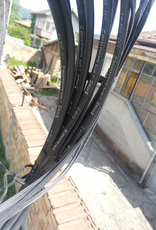

Fibernet Публикувано 2 Март, 2014 Доклад Публикувано 2 Март, 2014 (Редактирано) FTTH 2 влакна с носач GJYXFCH-02F FTTH оптичен кабел, 2 влакна с носач за въздушно полагане, а дървени макари по 1000m Какво мислите за този кабел добар ли е за надворешно воздушно полагане пример по столбови на Евн Ке издржи ли надворешните влијание на ветар,дожд,сонце?? http://www.xcombg.com/index.php?page=products&product_id=402 Редактирано 2 Март, 2014 от pande2007
master Отговорено 2 Март, 2014 Доклад Отговорено 2 Март, 2014 През колко метра ще го полагаш ? Виждал съм оптики върдушни без носач на 50м А тук е много ветровито и няма проблеми. Analog Audio™
Fibernet Отговорено 2 Март, 2014 Автор Доклад Отговорено 2 Март, 2014 това има носач ами на 1км искам само не знам за квалитет на ПВЦ-ТО този тип е
master Отговорено 3 Март, 2014 Доклад Отговорено 3 Март, 2014 От стълб на стълб на 1км ? Analog Audio™
Fibernet Отговорено 3 Март, 2014 Автор Доклад Отговорено 3 Март, 2014 да само не знам през годините дали ке откажи пвц-то или не?
master Отговорено 3 Март, 2014 Доклад Отговорено 3 Март, 2014 Аз лично и на 100м не бих го пуснал. 1 Analog Audio™
master Отговорено 3 Март, 2014 Доклад Отговорено 3 Март, 2014 Какъвто и кабел да е с каквато и проволка на 1км няма да стане! Analog Audio™
Администратор Велин Отговорено 3 Март, 2014 Администратор Доклад Отговорено 3 Март, 2014 тук май не се разбрахте ... макарата е по 1км дължина, а не че може да виси въздушно между две точки на 1км, реално този се връзва по стълбовете на ЕВН по около 30м . Не отговарям на постове написани с шльокавица!
master Отговорено 3 Март, 2014 Доклад Отговорено 3 Март, 2014 На 30м ще виси и без проволката стига да е "армиран". Analog Audio™
freenet Отговорено 3 Март, 2014 Доклад Отговорено 3 Март, 2014 (Редактирано) Здр. този кабел е добър масово се позва и 50м ще държи (само да няма обледяване и мокър сняг тази година такава оптика беше станала на Ф 8-10см !!! и издържа , междустълбие от два клона на енергото с растояние над 45м свързана на височина около 5 м се стигаше от земята след сваляне на снега се изпъна без проблем като работа не е за вярване но съм жив свидетел и учасник в свалянето на снега по кабелите с рибарски карбонови пръчки 6м разпънати на дебелите нади 3,5-4м) . На години колко и китаеца не може ти каза но на 5-7г има и не е дала фира казвам това което виждам.Давай смело добре се работи с нея навсякъде е с машинен сплайст и няма ядове. Редактирано 3 Март, 2014 от freenet
Fibernet Отговорено 3 Март, 2014 Автор Доклад Отговорено 3 Март, 2014 (Редактирано) мерси но далии има проблеми со заштитата со pvc?дали случајно пука од сонце? Редактирано 3 Март, 2014 от pande2007
freenet Отговорено 3 Март, 2014 Доклад Отговорено 3 Март, 2014 (Редактирано) Здр., няма да имаш проблем със слънцето кабела е с UV защита и наистна държи , не съм виждал напукан още . Използвай го по предбазначение FTTH/B кабела е за крайния клиент 100-300м за повече значи топологията нещо не е добре направена и не е за тази цел. този кото си показал е с влакно 657 на екском е 652D има разлика по спецификациите на влакната . Редактирано 3 Март, 2014 от freenet
Fibernet Отговорено 3 Март, 2014 Автор Доклад Отговорено 3 Март, 2014 (Редактирано) да за тој на еском мислам 652D искам да направам евтина точка-точка до 1 км нема да издржи така ли? Редактирано 3 Март, 2014 от pande2007
freenet Отговорено 3 Март, 2014 Доклад Отговорено 3 Март, 2014 При условие ,че го препоръчват до 50м а си си направил 'експеримент' 200-300м на 1км не знам какъв ще е цирка .За такава дистинция GYXTW 4/8/12F директно полагане по стълбове 30-40м и повече ще държи за начина на закрепване съм писал тема тука.
