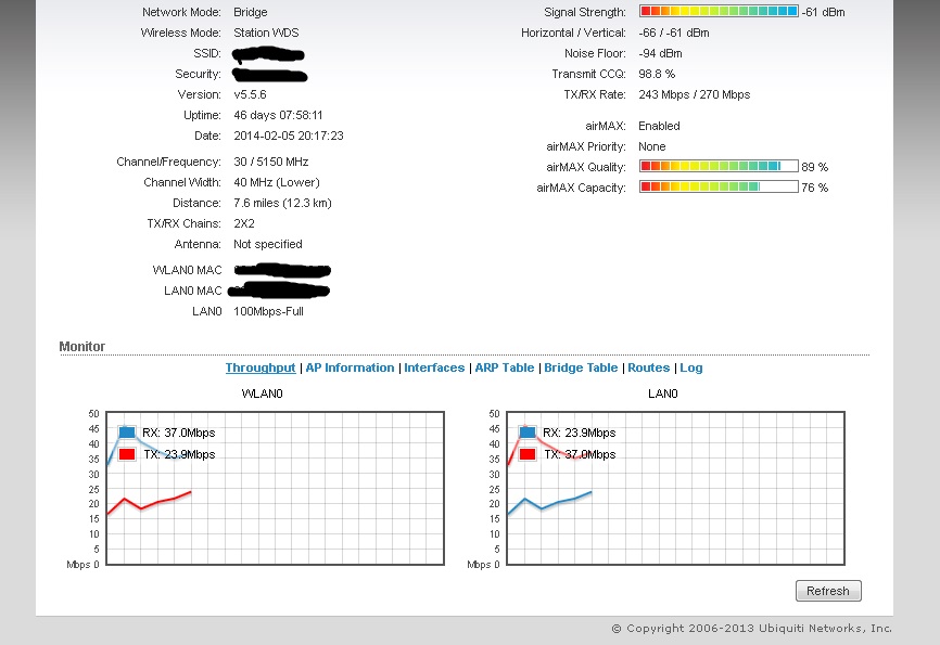

bambo Posted February 5, 2014 Report Posted February 5, 2014 Ето скрийн отпреди малко вижда се и разстояние и трафик в момента. Реално разстоянието е около 11,5км а максимален трафик преди за почне да лости е към 70 /20 Mbps

bambo Posted February 5, 2014 Report Posted February 5, 2014 (edited) Може да поизчакаш малко за новите с 600Mhz и гига lan, пипнати са малко и откъм мощност и чувствителност. А и този линк специално е далеч от оптималното както се вижда, има какво да се направи, да се спре аирмакс и т.н. ако е чисто из ефира, но реално повече от 95 / 25 едва ли... все пак и лана е 100M Edited February 5, 2014 by bambo

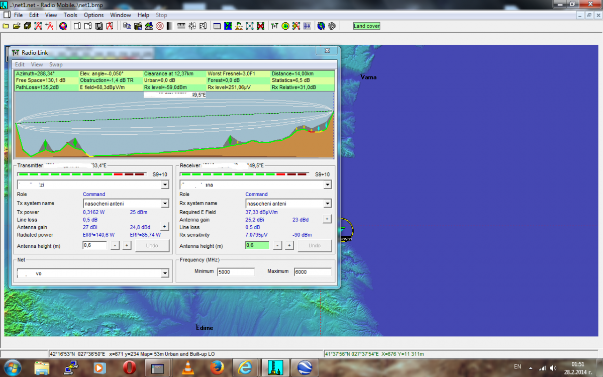

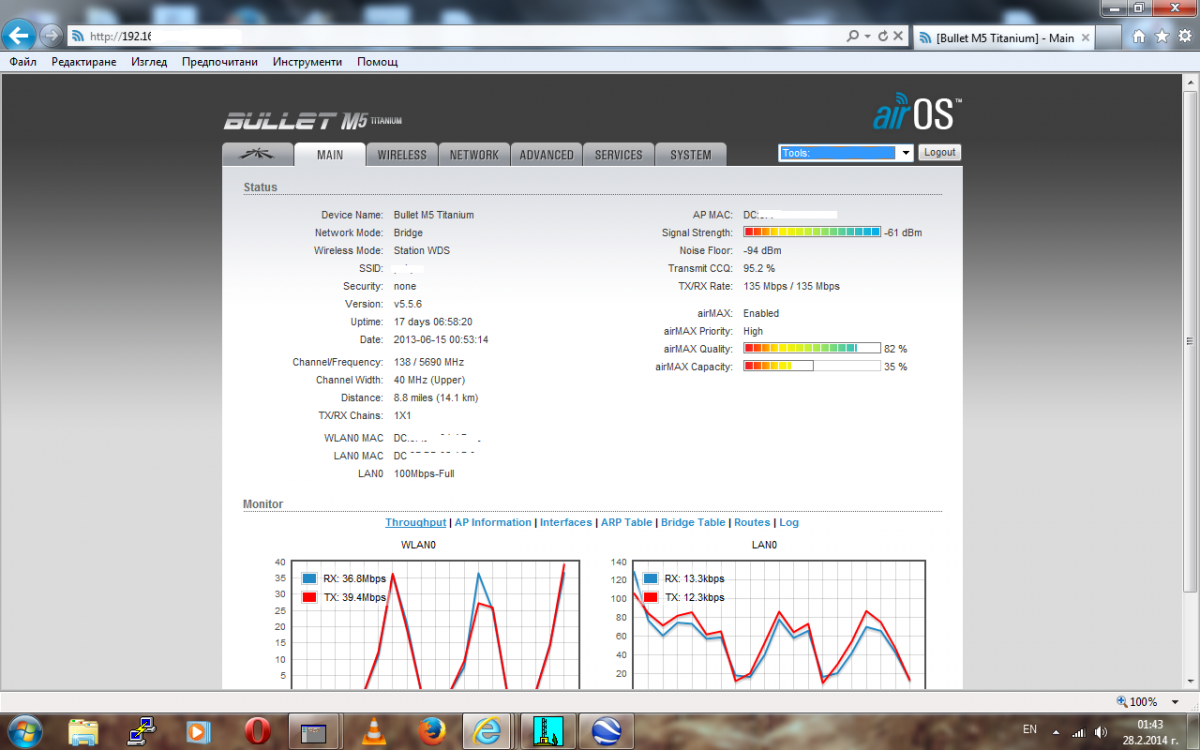

ефект Posted February 28, 2014 Report Posted February 28, 2014 един линк на година и половина bulletm5 titanium пасатски антени с радомни капаци мега стабилен зад него има 40 клиента пуснал съм бандуич тест на шота. преди това същите антени с грувета на 5гхз само дертове имах разкачанки латенции безпречинни рестарти и т.н. с тези булети стана бетон просто си работят безгрижно. няма начин да няма начин
