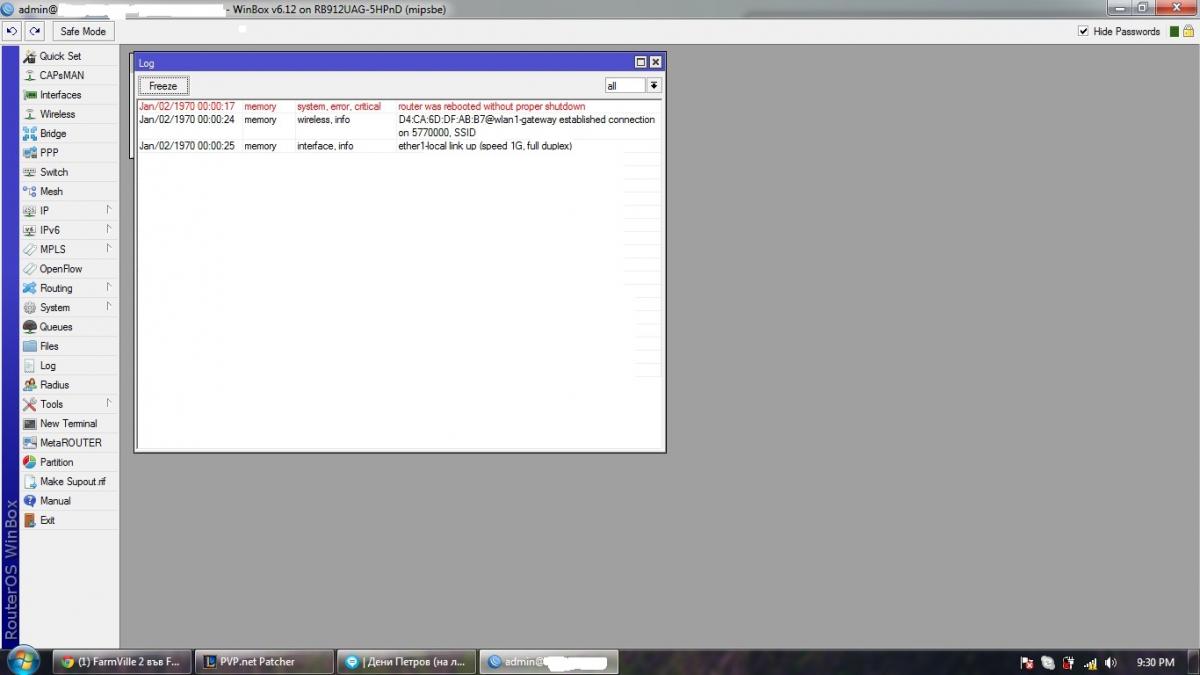

Имам 8 борда RB 912 out  и всичките се рестартират , всички кабели са нови , колкото до захранването те са на акомулатор на 24 V с соларна система.

Ето грешката която се исписва....

Щом се рестартира или захранване или карти.
Пробвай да намалиш TX power,следи за грешки по интерфейсите и дали трупа памет.
Друго което се сещам е да дебъгваш и си гледаш логовете  :)

няма да се оправи този модел бордове имат една бъгната серия която tx-а не вади реалната мощност :)
Когато намаля tx power падат нивата и не може да бута скорости , много куца работа,според мен май не си заслужава парите , всичко опитах и няма резолтат, как може да се разбере дали са дефекни ?

Ми остава тогава да има засилиш напрежението.
Процесора/интерфейсите можеш да ги разтовариш като ги направиш прозрачни.Спираш нат/тракинга и ги ползваш само за пренос.
аз виждам нещо на друго не си настроил NTP а то е важно при TDMA протоколите за безжичен пренос
