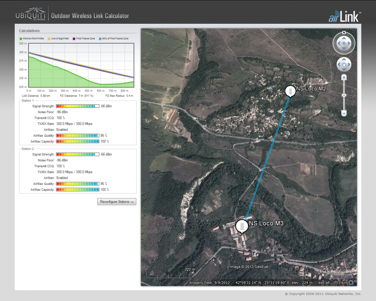

kalosbg Отговорено 18 Февруари, 2013 Автор Доклад Отговорено 18 Февруари, 2013 "на 1км с 2 локота ще прекараш 80мегабита близо" това на 2.4 или 5гхз? Направих няколко опита с инструмента http://www.ubnt.com/airlink/ според него дори и с локо м2 ще минат 300мбит.(виж прикачените файлове) UBNT Предлагат ли усториство с 2 карти да може да работи на 2.4 и на 5 гхз питам защото силно бе блазни да мога да закачам към ап-то каквито и да е wifi устройства на 2.4гхз?
danielskiii Отговорено 18 Февруари, 2013 Доклад Отговорено 18 Февруари, 2013 не са 300мегабита 80-90 реални
kalosbg Отговорено 18 Февруари, 2013 Автор Доклад Отговорено 18 Февруари, 2013 на 2.4гхз ли? А ако сложа от едната страна голяма м2 а от другата локом2 ще има ли някакъв резултат?
