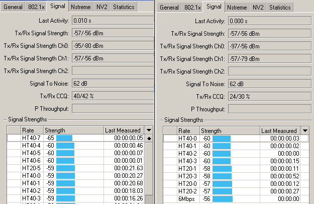

Администратор Велин Отговорено 30 Януари, 2013 Автор Администратор Доклад Отговорено 30 Януари, 2013 влиза вода(беше под един капчук) наложи ми се да отварям една чиния, на нея имаше закачени микротици и мога да ви покажа и какви бяха нивата от водата която беше около 2-3мм на дъното, явно защото чинията гледаше леко нагоре и не може да се оттече. Та на въпроса май никой няма наблюдения какво се случва с нивата на сигнала Не отговарям на постове написани с шльокавица!

master Отговорено 1 Февруари, 2013 Доклад Отговорено 1 Февруари, 2013 Това е много хубав въпрос. Нивата от 2 те страни ли са еднакво занижени или ? Analog Audio™
edemy2001 Отговорено 1 Февруари, 2013 Доклад Отговорено 1 Февруари, 2013 (Редактирано) не е заради топленето а да знаеш на кой баир първо да се качиш всеки проблем се решава с правилна диагностика. Еееее, това е правилно зададения въпрос! Тъй като от интернет и микротици не разбирам, ще го обясня както аз си знам и се надявам да ме разберете! Значи от страната, където е мокро ще ти намалее и Tx и Rx. От страната, където е сухо, ще намалее само Rx, защото там ще приема по-слаб сигнал от към "мократа" страна, Tx сигнала трябва да си остане на същото ниво, защото е сухо. Говоря за нивата на сигналите, пък как ще го мериш - не знам, защото на практика, заради мокренето от към "мократа" страна пада Rx и трудно се оценява дали отсреща Tx е с правилното ниво или не! Редактирано 1 Февруари, 2013 от edemy2001 http://www.e-kak.info/forum/index.php https://www.youtube.com/channel/UC0hGPWgF79s4JhhXY0Eo4zA Обяснявам само когато ме питат, и то ако съм на кеф! Поздрави: Евгени LZ3EG
Администратор Велин Отговорено 1 Февруари, 2013 Автор Администратор Доклад Отговорено 1 Февруари, 2013 Ето една картинка за размисъл, тя е от страна на борда със работеща чиния рокетдиш (сух облъчвател) демек водата е в RX отсрещната чиния , разликата между лявата и дясната картинка са разменени вертикал и хоризонтал, рзликата в случая е 15децибела е стана ли ви ясно. Евгени относно измерването микротика си ги прави явно доста точно и двете падат по принцип но има разлика , няма да обобщавам всеки който внимателно чете трябва да е разбрал каква е разликата . Не отговарям на постове написани с шльокавица!
