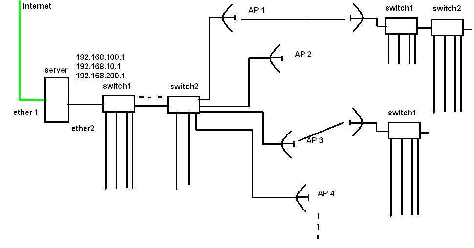

Ако беше дал малко по подробна схема на мрежата можеше по - лесно да стане ясно какво е? Ако е суич най-лесното е да ги сменяш наред и то от някъде ще излезе.
Прилагам енда малка аст от цялата мрежа - тя не е базирана изцало така но това е част от нея.
п.п. Да ви попитам тази програмка може ли да се пусне на Windows, или е само във вариянт за линукс среда (питам понеже имам много пуснати Windows машини видеосървари и други неща в мрежата и ще ми е много лесно да я пусна там накъде - да не инсталирам нова машина).
