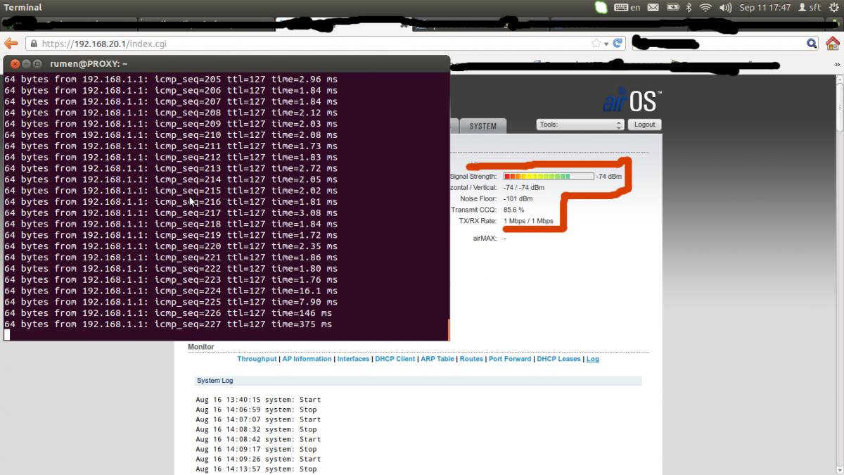

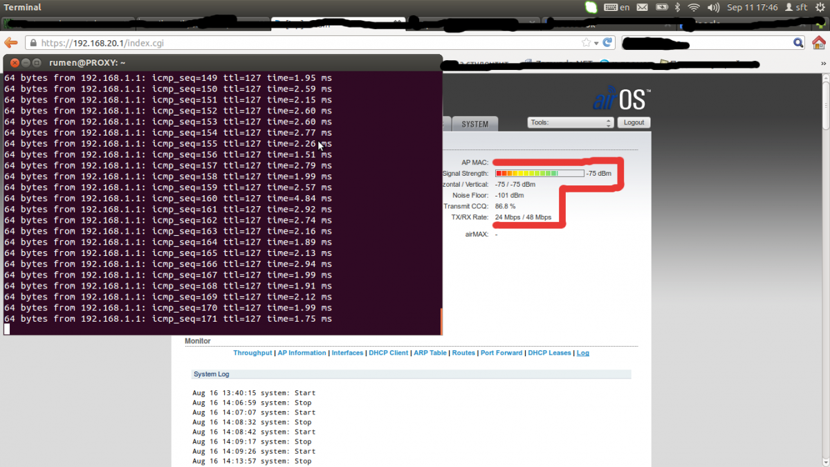

sftt Публикувано 11 Септември, 2012 Доклад Публикувано 11 Септември, 2012 (Редактирано) Здравейте , вече трети ден имам проблем който и аз самия нямам обяснение. Преди това всичко работише нормално! Значи схемата е следната Локо м2 е в режим рутер клиент .Вързва се към кулата нормално , получавам ип адрес по дхцп до тук всичко е ОК . Скайп нет ок но когато реша да тествам скороста към все едно , някъв сайт или вътешно всичко умира скороста пада до 1Мбпс ТХ И RX забиват там и край няма нет няма нищо тоест много бавно. Локото е свалено от клиент , което работеше перфекно без забелешки. Префлашнах го с нов фирм върнах заводски настройки . НЯма оправия едо и също вече се изнервям се от глупостите му и не мога да намеря разумно обяснение защо. На локото няма нищо друго освен дхцп и нат. П.П. в лога на локото няма нищо интересно тоест всичко е ок. И Няма фрезен зона тоест връзката е пряка нищо ама нищо не му пречи , единствено на тази честота има един рутер който е много на далеч. Редактирано 11 Септември, 2012 от sftt

sftt Отговорено 11 Септември, 2012 Автор Доклад Отговорено 11 Септември, 2012 (Редактирано) как точно тестваш скоростта? Въпроса Венелин не е само при теста с скороста същото става . Когато : 1. Започна да тегля филм . 2. Музика о П.П. В момента свалям филм за проба трафика е закован на 1мбпс. тх -rx но забелязах следното при рестарт на локото нещата се оправят за около 30 секунди и после пак в скапаното положение се връща. Редактирано 11 Септември, 2012 от sftt
