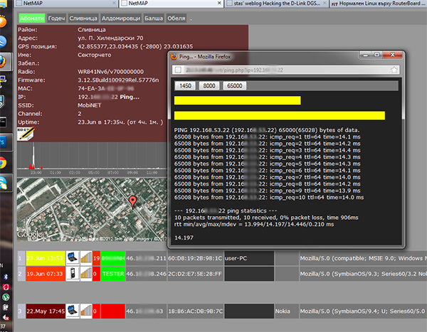

MiPSus Отговорено 23 Юни, 2012 Автор Доклад Отговорено 23 Юни, 2012 (Редактирано) За mips OpenWRT трябва да има. Рутиращите протололи ли не ти сработват? Не може да не ти се фитват в мрежите. На нетера и спектрумнет, как им се фитват? Трябва, ма на кого няма нищо наистина работещо. Ами не ми се фитва , защо трябва да пренаписвам всички скриптове от Bash за изгустирания шел на МТ, също нагаждане на IPtables, TC, Webserver+PHP?.....и много други. Пример: на рутера съм написал php страничка която получава за променлива IP и size , чрез exec пуска пинг до ip-то ... В билинга съответно до всяко ип на клиент/устройство излиза едно линкче ping ... удобно е защото частните мрежи за рзличните дивайси не се рутират , така не е нужно да се логваш постоянно на различни места .... Няма много инфо но все пак http://wiki.mikrotik...RB500_Linux_SDK http://artax.karlin....e_on_rb532.html http://itee.uq.edu.a...b500debian.html NetBSD няма как да няма порт и за двете архитектури За RB500 четох , не ми е интересен , пък и е слабичък Къде е порта на BSD , има само едноръки варианти Целта ми е евентуално да заместя налични PC с Debian като ползвам интегрираният хардуер на МТ Е това примерно като резултат: Редактирано 23 Юни, 2012 от MiPSus ... и яз можем, и тате може, ма козата си сака пръч!
