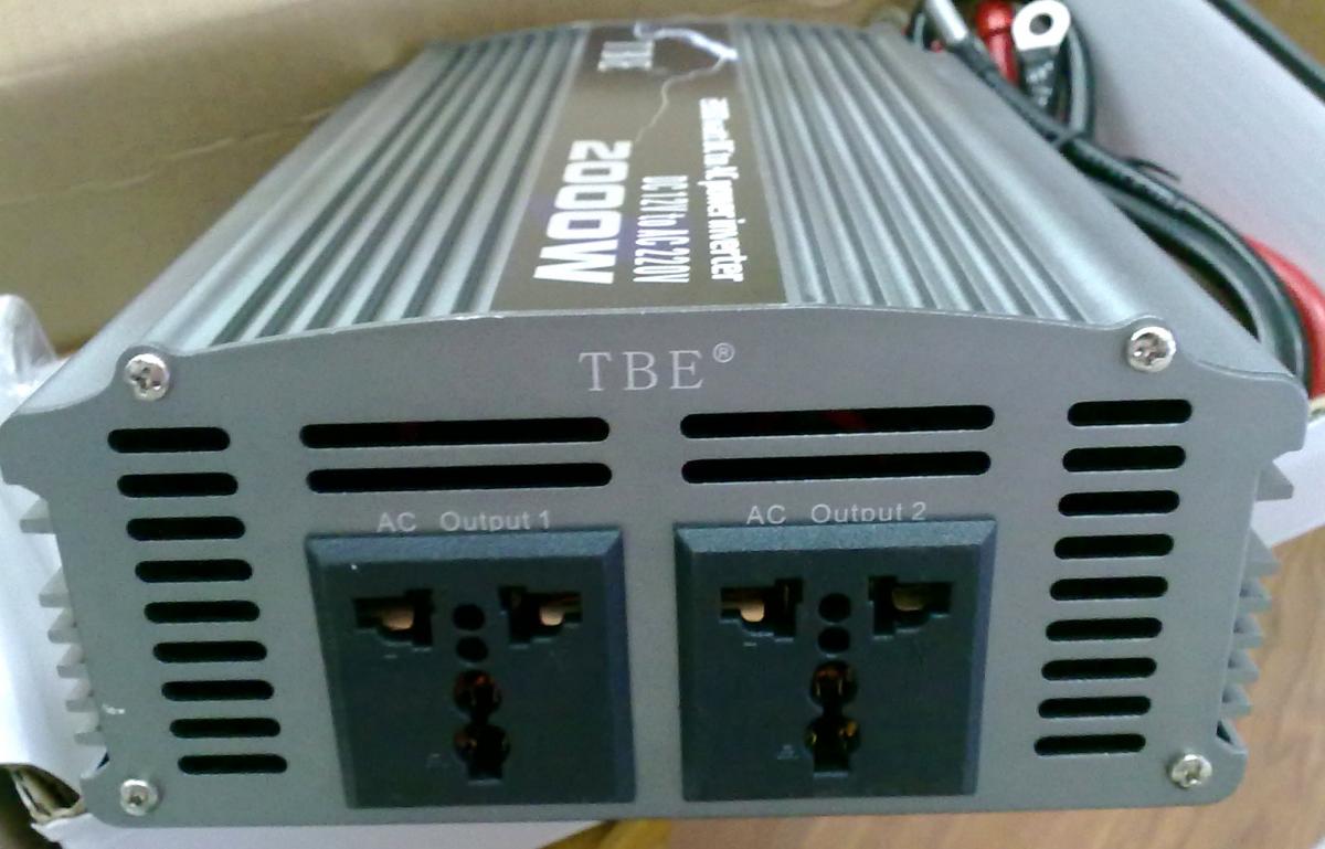

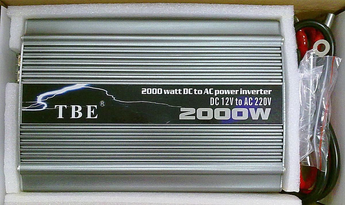

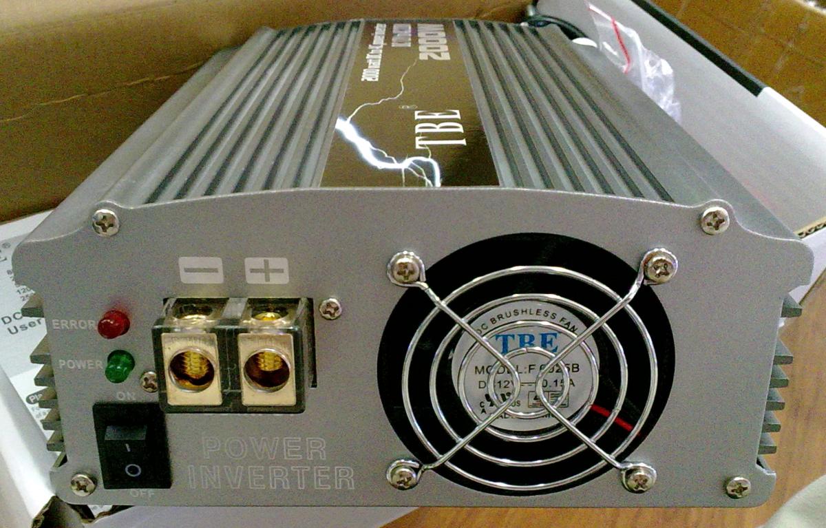

Mupo neTkoB Отговорено 23 Юни, 2012 Автор Доклад Отговорено 23 Юни, 2012 трябва да направим евтин климатик за един стар бус, който да работи до като трае една проверка. т.е. 1-2 седмици. за това съм избрал този вариант. поръчал съм един инвертор... от тук http://niskiceni.com/Invertor-12v220v-1200w-p-135.html само че 2000вата и пише че пиково държи до 4к. предполагам реалните ватове на това ще са към 1500 и ако работи на 80% от възможностите си то 1200в е със малко повече от това което ми трябва. генератора на буса трябва да е повече от 100А защото и сега този бус си е с 2 акумулатора. иначе съм много съгласен че е в пъти по-добре да се задвижва компресора от мотора а не от ток и т.н. но за момента ситуацията е около 700лв а за тези пари няма какъв климатик за кола да се купи. Теория - това е когато знаете всичко, но нищо не работи Практика - това е когато всичко работи, но не знаете защо При нас съчетаваме теорията с практиката - НИЩО не работи и нямаме понятие защо!!!
koko Отговорено 23 Юни, 2012 Доклад Отговорено 23 Юни, 2012 колега, подбирате някой голям компресор за климатик от някоя маршрутка или нещо подобно, закрепяте към двигателя например на ремъка на водната помпа, за вътрешен топлообменник може да ползвате и такъв от домашен климатик 9-ка или 12ка се намират доста евтино, за външен някой от бус или 2 автомобилни. трв и филтър и тръби и мисля че за около 1000лв ще се вместите. на 12в ще имаш повече от 100А, няма да ти стига алтернатора дори да работи на високи обороти двигателя пс. все пак ако решите да е на ток, има ДЦ компресори за климатици на 12 и на 24в по 600 до 800вата.
Администратор Велин Отговорено 23 Юни, 2012 Администратор Доклад Отговорено 23 Юни, 2012 като гледам тези продават само 1200"вата" на една на картинките е обяснено продължителна употреба не повече от 600вата ... трябва да тъсиш верно 2000вата за да може реално да го товариш до 1000 Не отговарям на постове написани с шльокавица!
Mupo neTkoB Отговорено 23 Юни, 2012 Автор Доклад Отговорено 23 Юни, 2012 Велин - такъм съм поръчал ... 2000в Mupo neTkoB написа: > Това дали са му реални поне 50% от мощностите които пише? Трябва ми инвертор да захраня 950вата консуматор. За това търсех 1500вата за да може да работи нормално на около 1200 и да имам малко аванс. > Има ли гаранция това нещо Този инвертор е най-тежкия и най-много отговаря на параметрите си. Но няма как да гарантираме, че ще Ви свърши работа, понеже много от индуктивните товари, като двигатели и дросели имат 2-3 пъти по-голям пусков ток от номиналния, затова и няма как да дадем гаранция на този артикул, понеже дори и с едно включване на неподходящ товар може да го изгорите (въпреки че има предпазители). Поздрави > Теория - това е когато знаете всичко, но нищо не работи Практика - това е когато всичко работи, но не знаете защо При нас съчетаваме теорията с практиката - НИЩО не работи и нямаме понятие защо!!!
