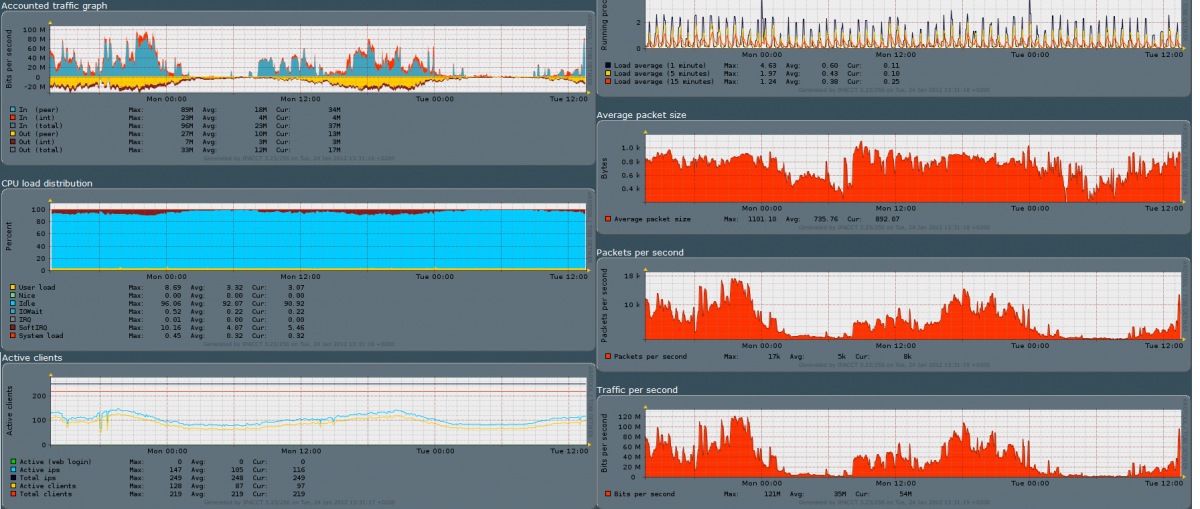

По темата:
1.254 (1 "C" мрежа);
2.~ 200Mbps при ~40K PPS;
3.PPPoE концентратор + QoS + Shapers;
4.Debian Etch, 2.6.25;
5.Чипсет 945G/Pentium D 3.4Ghz 4MB cache/1GB RAM. Една карта 82572EI и три карти 82543GC.
6./6.1/6.2.Не съм рискувал до сега за повече от 0/24, но се замислям - масова практика е в по-големите доставчици в София, особено ако имаш винаги резервна машина под ръка. Спестява се много време и нерви за поддръжка, както и ток - там вече ще има нужда от по-мощните сървъри.
Натоварването е около 45% на ядро в пиков час.
До преди месец сървъра беше на P4 HT 3.2 GHz, което стигаше до 80%, за това го махнах.
Да лоада е сериозен. Не ми се занимава да го сменям. От две години кара така, но се очаква да стигне 250 / 100 тази пролет и ще се наложи или dual Intel / Pro PT или да сменя дъното.
