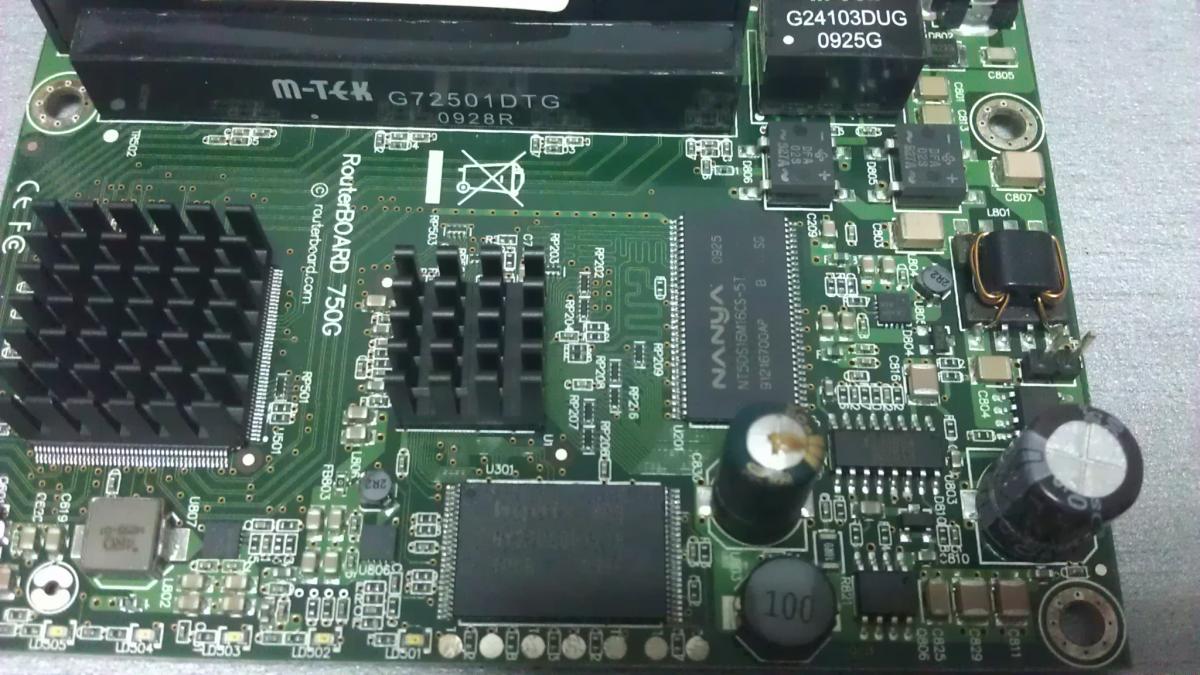

Mupo neTkoB Posted January 12, 2012 Author Report Posted January 12, 2012 (edited) като гледам единия нещо не ми харесва май ще последва смяна. 0839М - 6.3V 560uF Suscon Edited January 12, 2012 by Mupo neTkoB Теория - това е когато знаете всичко, но нищо не работи Практика - това е когато всичко работи, но не знаете защо При нас съчетаваме теорията с практиката - НИЩО не работи и нямаме понятие защо!!!
Mupo neTkoB Posted January 12, 2012 Author Report Posted January 12, 2012 Да, след кратко, но тежко боледуване си отиде от този свят един кондензатор... същия беше заменен с 1000uF за 0.10лв като рутера вече пее благодаря на отзовалите се Теория - това е когато знаете всичко, но нищо не работи Практика - това е когато всичко работи, но не знаете защо При нас съчетаваме теорията с практиката - НИЩО не работи и нямаме понятие защо!!!
pavlan Posted January 12, 2012 Report Posted January 12, 2012 Заминал е отвсякъде Точно тия са някаква дефектна или фалшива партида , има много теми по повода в форума на МТ. Това лято на поне 10 РБ411 им смених точно тия кондензатори, имахме и една 750Г и 450Г наскоро със същия синдром
