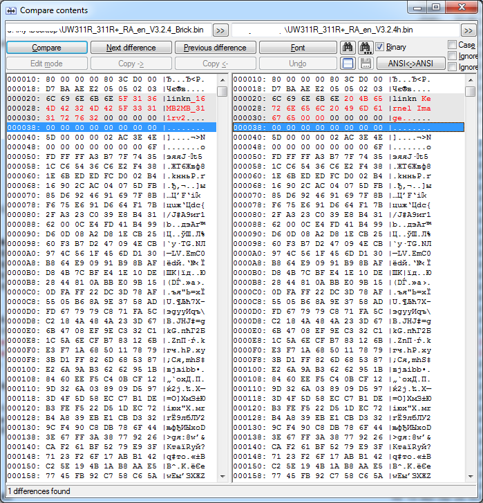

Guest Posted November 9, 2011 Report Posted November 9, 2011 (edited) UW311R_311R+_RA_en_V3.2.4_Brick.rar Модификация за хазаретн опит за флаш през уеб. Не нося отговорност. Аз казвам Не го флашфай модифицирания файл Иначе - поялника и както е показано в DD-WRT форума със достъп до бутлоудъра през serial/TTL. P.S. гледам че си писал и тук http://forums.data.bg/index.php?showtopic=2057267 но от къде знаеш че е съвместим с H2 ? Edited November 10, 2011 by NetworkPro

DD-WRT Posted November 10, 2011 Author Report Posted November 10, 2011 Предишния фърм беше с H2. Някаква процедура като тази няма ли да стане. Вие ли направихте Brick файла. Какво ще стане, ако го флашна с него
