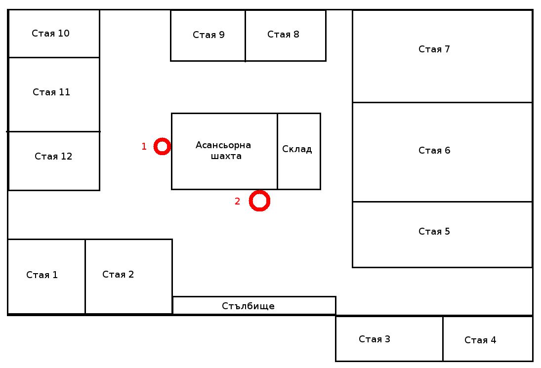

uBoTo Публикувано 23 Октомври, 2011 Доклад Сподели Публикувано 23 Октомври, 2011 Здравейте! Тъй като нямам много опит в изграждането на по-големи безжични мрежи, реших да отправя запитване към по-запознатите. Става въпрос за една 8 етажна сграда + партер, като от първия до третия етажи няма нужда от безжично покритие. Прилагам и скица на всеки един етаж от сградата. Сградата е старо строителство, тухла. Днес отидох с лаптопа си и направих някои проби относно обхвата в сградата и най-вече на етаж. Теста беше следния: поставих първо на червената точка 1 на схемата, а след това и на точка 2, рутер Linksys WRT54GL с DD-WRT фърм на него. Използвах лаптопа ми с wi-fi карта на Intel (която смея да твърдя, че доста добре лови мрежи за разлика от предишната на TP-Link, която ползвах) и установих, че и на двете места, където бях поставил Linksys-а, имах най-малко две чертички обхват (не съм мерил силата на сигнал, защото нямах време). Тоест и на двете места, където беше поставен рутера си имах добро покритие дори и в отдалечените стаи. Идеята ми е следната: поставям на етажи 4, 5, 6, 7 и 8 устройства, които да могат да приемат и препредават сигнала едно на друго. До устройството на 4-тия етаж ще пусна кабел от партера, защото няма смисъл за поставяне на още устройства, които да прехвърлят от 1-вия до 4-тия етаж. За рутер смятам да ползвам въпросния WRT54GL, който ще осигурява безжична връзка на партера и ще има връзка по кабел с устройството на 4-тия етаж. Въпросът ми е следния: Какви устройства да използвам за покриване на етажите? Четох разни неща и се спрях на Ubiquiti UniFi, но не ми стана ясно дали тази ситема от АП-та имат нужда всяко едно от тях да бъдат свързани с кабел до рутера. Друг вариант, който гледах е AirLive G-DUO или рутери с DD-WRT или друг подобен фърм, чрез който рутера да приема и препредава сигнала. Ще съм много благодарен ако ми разясните как точно мога да реализирам това начинание, тъй като ми е за първи път, а има някой (за доста хора елементарни) въпроси, с които се сблъсквам. Благодаря предварително на отзовалите се Адрес на коментара Сподели в други сайтове More sharing options...

Асен Нейков Отговорено 23 Октомври, 2011 Доклад Сподели Отговорено 23 Октомври, 2011 (Редактирано) Ubiquiti UniFi e добро решение - покриват добре. Незнам каква е квадратурата, на която трябва да работят, но като гледам разпределението, не би трябвало да имаш проблем. Замисли се обаче да преместиш ап-то от другата страна на асансьорната шахта срещу точка 2, защото няма нужда да покриваш стълбището. Ако в нормален режим на работа си имал 2 черти на wi-fiто, то като се натовари ще паднат. Вземи също впредвид, че асансьорната шахта е стоманобетон. Скоро в един хотел се налагаше да правя подобно нещо и го направихме така- от един гигабитов менидж суич до всеки етаж кабел и от там през обикновени тп-линкове до всяко ап. Но ти можеш от какъвто и да е суич да пуснеш до всяко ап кабел. Зависи каква възможност за окабеляване имаш. Редактирано 23 Октомври, 2011 от asensp Адрес на коментара Сподели в други сайтове More sharing options...
Администратор 111111 Отговорено 23 Октомври, 2011 Администратор Доклад Сподели Отговорено 23 Октомври, 2011 през етаж слагаш пред стая 10 и през етаж пред стая 4 каквото и да сложиш стига да имат опция AP ще свърши работа Харесай поста ^^^ Форумът е за взаимопомощ а не за свършване на чужда работа ɹɐǝɥ uɐɔ noʎ ǝɹoɯ ǝɥʇ 'ǝɯoɔǝq noʎ ɹǝʇǝınb ǝɥʇ Адрес на коментара Сподели в други сайтове More sharing options...
uBoTo Отговорено 23 Октомври, 2011 Автор Доклад Сподели Отговорено 23 Октомври, 2011 (Редактирано) PcTuning, малко ме притеснява, че през етаж може да няма да покрие добре. asensp, квадратурата не е голяма (около 120 квадрата, забравих да го премеря точно). Кабелите мога да ги пусна през складовите помещения, а също така идеята ми е и там да сложа устройствата (с цел да не могат да се пипат от чужди хора и да са защитени). Относно стоманобетона - както съм писал, при пробите ми сигнала минаваше и през стоманобетона и като обхват имах 2 чертички в най-отдалечената стая. 111111, не ми е удобно поради допълнителните кабели до тези точки (стаи 10 и 4), а и малко ме съмнява при такова разпределение да имам добро покритие. Когато прочетох мненията ви, забелязах че съм пропуснал да спомена за складовите помещения. Най-удобно ще ми е да пусна кабел до 4-тия етаж. Там мога да сложа суич и да пусна преспокойно кабели до другите етажи (преминаването през 2 и 3 етажи са ми проблем, нямам пълноценен достъп до тях). Също така е желателно AP-тата да ги монтирам в складовите помещения, защото достъпа до тях е ограничен и няма да се притеснявам от кражба или вандализам от страна на външни лица. П.П.: Забравих да попитам за UBNT UniFi - как се монтират и какво е разпределението на сигнала от тези устройства? До колкото разбрах е omni, но като гледах в сайта на фирмата се монтират на тавана?! Редактирано 23 Октомври, 2011 от uBoTo Адрес на коментара Сподели в други сайтове More sharing options...

Администратор 111111 Отговорено 23 Октомври, 2011 Администратор Доклад Сподели Отговорено 23 Октомври, 2011 111111, не ми е удобно поради допълнителните кабели до тези точки (стаи 10 и 4), а и малко ме съмнява при такова разпределение да имам добро покритие. напротив това е най доброто разположение или пред стаи 12 и 6 Харесай поста ^^^ Форумът е за взаимопомощ а не за свършване на чужда работа ɹɐǝɥ uɐɔ noʎ ǝɹoɯ ǝɥʇ 'ǝɯoɔǝq noʎ ɹǝʇǝınb ǝɥʇ Адрес на коментара Сподели в други сайтове More sharing options...
uBoTo Отговорено 23 Октомври, 2011 Автор Доклад Сподели Отговорено 23 Октомври, 2011 dimo_tenev, няма как да стане. 111111, съгласен съм, но проблема е със защитата от кражба или друго влияние на хората. Ако ги сложа пред стаите или в другото пространство (коридор между стаите), всеки ще има достъп до устройствата. Какво е мнението ви спрямо идеята ми в по-горния пост? На всеки етаж по едно UniFi в складовите помещения и ще сложа един суич на 4-тия етаж и от там нагоре до другите етажи по 1 кабел за AP-тата. По този начин дори да се наложи след време преструктуриране на мрежата ще стане по-лесно, а дори ако се наложи по две AP-та на етаж по-лесно ще могат да се сложат. А някой има ли мнение по въпроса с изграждането на безжично препредаване между AP-тата? Адрес на коментара Сподели в други сайтове More sharing options...
