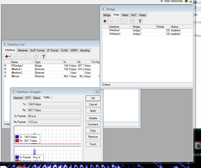

Anatoli Отговорено 23 Септември, 2011 Автор Доклад Сподели Отговорено 23 Септември, 2011 (Редактирано) само някой ще ми обяснили това защо портовете са disable Редактирано 23 Септември, 2011 от Anatoli Никога не се страхувай да правиш това, което не умееш. Помни, че Ноевият ковчег е направен от любители. Професионалистите са построили "Титаник" Адрес на коментара Сподели в други сайтове More sharing options...
bobo Отговорено 23 Септември, 2011 Доклад Сподели Отговорено 23 Септември, 2011 Ако и обясниш в каква схема си получил дадения резултат може и да ти каже някой . Иначе да STP на MIKROTIK така прави спира дадения порт . Както си забелязал там има едно Priority с което може да им предаваш "Важност" ако правиш нещо като Backup и втората ти линия е с по малък капацитет можеш да определиш коя да отпадне ако и двете линии са живи. Успех! Адрес на коментара Сподели в други сайтове More sharing options...
