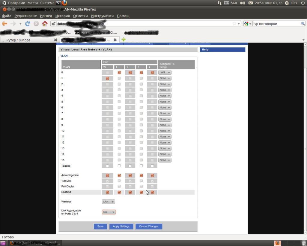

sftt Отговорено 1 Юни, 2011 Доклад Отговорено 1 Юни, 2011 Вземи един linksys 54gl с фирм. dd-wrt качвам ти снимка най надоло махаш отметките на 100мб и си готов.

sftt Отговорено 1 Юни, 2011 Доклад Отговорено 1 Юни, 2011 Човека пита за рутер .Гледай квот имаш от тея модели с флаш с ДД-ВРТ става но аз казвам че давам гаранция за линксис-а
vladote Отговорено 1 Юни, 2011 Автор Доклад Отговорено 1 Юни, 2011 Човека пита за рутер .Гледай квот имаш от тея модели с флаш с ДД-ВРТ става но аз казвам че давам гаранция за линксис-а Сега като каза се сетих че в офиса ми е такъв - не се бях сетил, но ми е доста скъп за да го дам на клиент. Беше от технополис с надписи на t-mobile и ги даваха по 49 лв. Купих няколко но ги раздадох преди да се усетя че има много възможности
