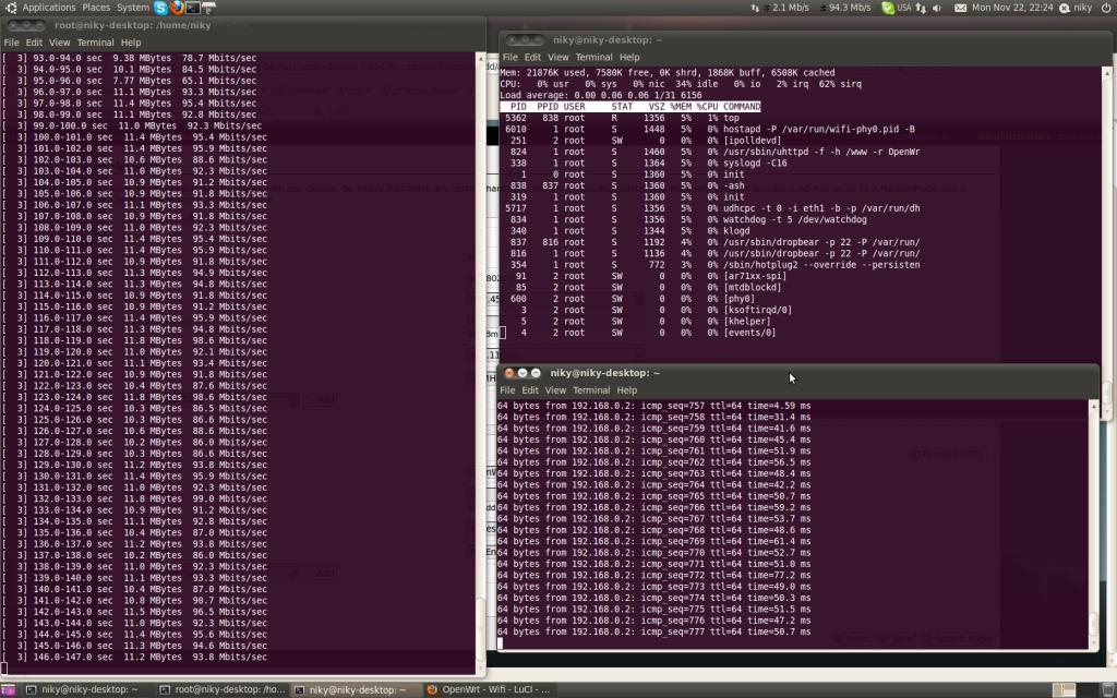

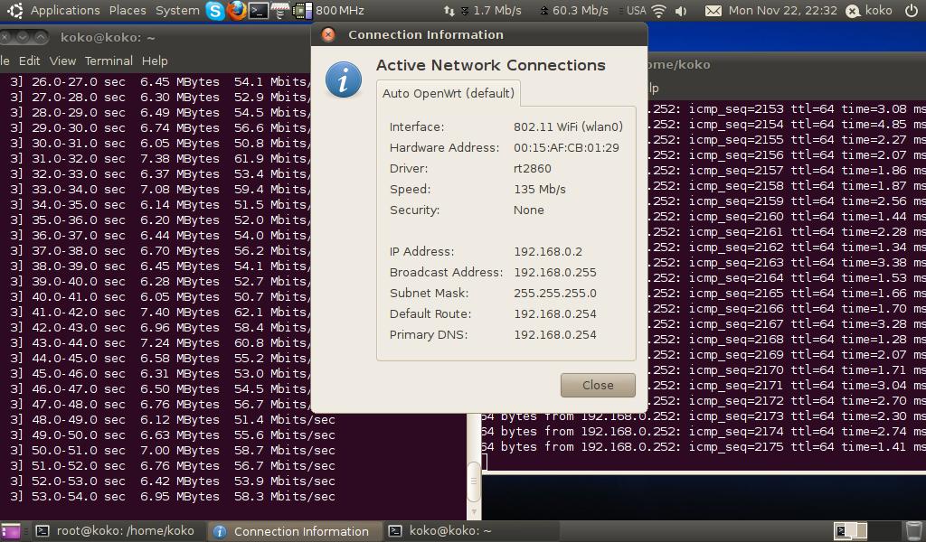

тестовете са от п4 закачен на  лана на сапунерката през влана към лаптоп ,и от лаптоп през влана към п4-та
Успя да докара отлични скорости за свойте 41 лв.
