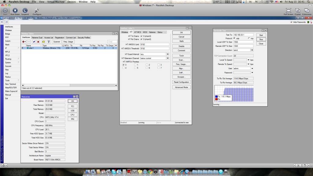

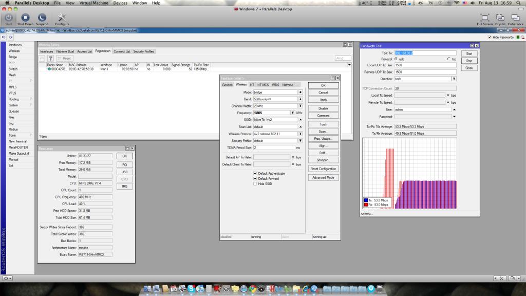

Vesuvius Streamline Posted August 13, 2010 Author Report Share Posted August 13, 2010 тестове на бюро: 2 x RB711 с 5.06, в режим Nv2 802.11, 20MHz, в офис условия на около 5м, ниво на сигнала -55 Bandwith test UDP:115Mbps в една посока, 2х 53Mbps двупосочно в TCP слаб резултат - около 40 Mikrotik & Ubiquiti Networks Distributor. Antennas Manufacturer. Online Sales of Wireless Equipment. Wireless Services & Solutions. Link to comment Share on other sites More sharing options...

pavlan Posted August 13, 2010 Report Share Posted August 13, 2010 Човек ще каже че си вкарал хиляди бройки, а не 40 че толкоз ги рекламираш То хубаво ама UDP кой го интересува. Да не пускаме радиа и ТВ. TCP реален трафик на трасе макс 80мбит сумарно с много мъки 1.5км CPU същото като на нанотата с интегриран лан много приятни за смяна атеросчета. Кой му изгори лана лошо. както ти казаха - не схващаш идеята ... тествал е wireless линка и новия протокол а не 711-ката , която е еФтино CPE та за тая цел - само UDP тест Link to comment Share on other sites More sharing options...

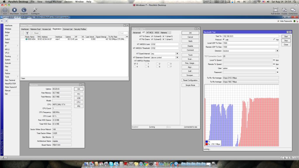

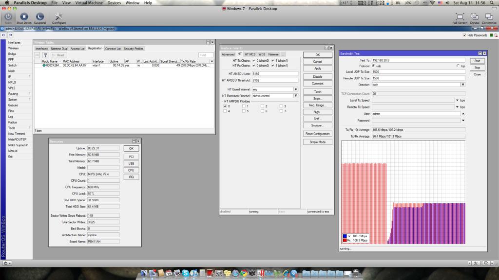

Vesuvius Streamline Posted August 14, 2010 Author Report Share Posted August 14, 2010 тест с 2х 411АН с R52NM, Nv2, RouterOS 5.0beta6, в офис условия: UDP: в една посока - 210мбпс двупосочно - 2х106мбпс TCP : в една посока около 70мбпс двупосочно - 2 х 47 Закачат се на 270мбпс, не можах да ги пусна на 300. Mikrotik & Ubiquiti Networks Distributor. Antennas Manufacturer. Online Sales of Wireless Equipment. Wireless Services & Solutions. Link to comment Share on other sites More sharing options...
