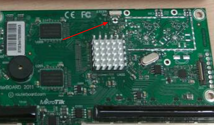

Администратор JohnTRIVOLTA Отговорено 19 Февруари, 2024 Администратор Доклад Сподели Отговорено 19 Февруари, 2024 Здравейте, старите бордове имат възможност за хардуерен рисет, като се окъсяват двете метални страни на специален отвор на борда с отвертка или нещо друго подобно: Адрес на коментара Сподели в други сайтове More sharing options...
WishMaster Отговорено 19 Февруари, 2024 Автор Доклад Сподели Отговорено 19 Февруари, 2024 Благодаря. Предполагам няма разлика между ресет чрез бутона и чрез окъсяване. Тествал съм ресет бутона и той си затваря веригата, както се и очаква. Все пак ще пробвам вечерта. Адрес на коментара Сподели в други сайтове More sharing options...

WishMaster Отговорено 22 Февруари, 2024 Автор Доклад Сподели Отговорено 22 Февруари, 2024 При хардуерния ресет с окъсяване на двете пластинки обсолютно нищо не се случва. Така беше и при натискане на ресет бутона. В интерес на истината не съм пробвал да държа затворен контакта и така да включа захранването. Относно скоростта на ком-а... четох че за почти всички микротици е 115200, като само за една серия е различна. За всеки случай пробвах и стандартната 9600, но без резултат. Драйверите на преходника са ок, тъй като през него достъпвам нормално конзолата на един стар juniper. Адрес на коментара Сподели в други сайтове More sharing options...
