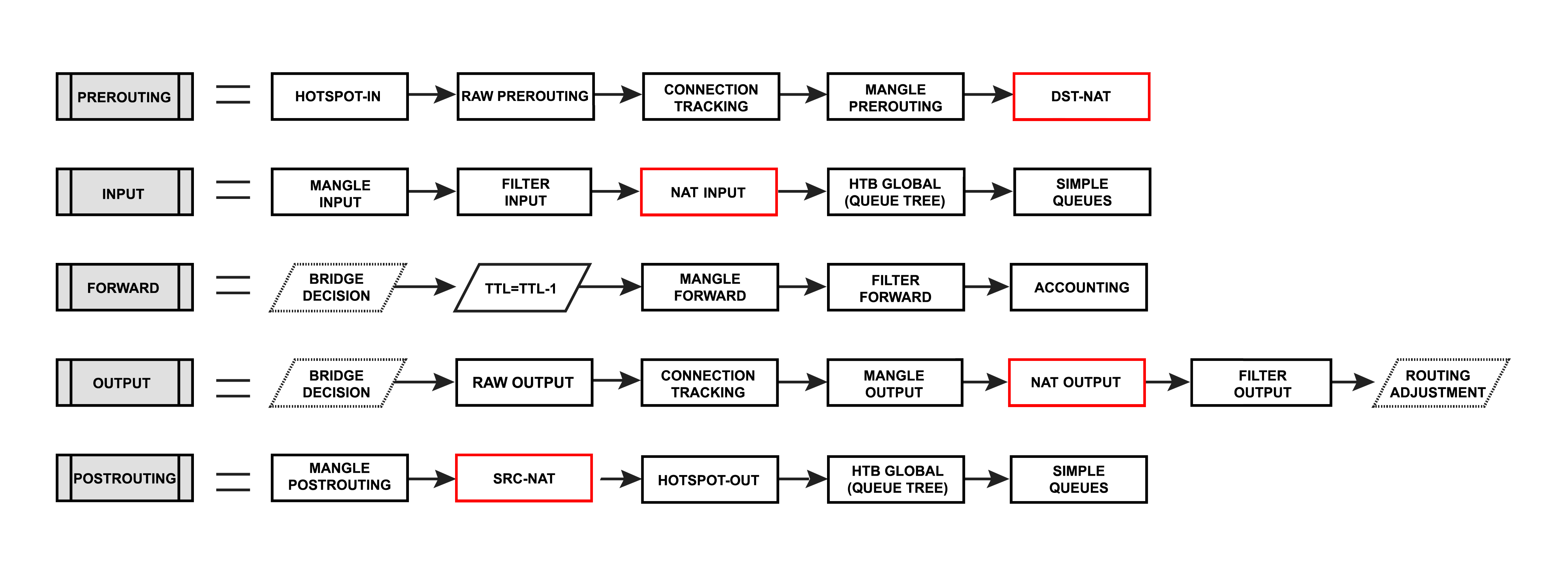

Да, в 7ма версия се появяват тези две нови вериги, които предполагам ще са в помощ на софтуер, който е запуснат на самия рутер. Може да видиш на диаграмата, къде точно се намират в L3 пакетния поток
nats.png?version=2&modificationDate=1644

Така е, има две нови вериги които се появиха в седма версия защото новия кернел има нова маршрутна карта която е описана в официалния help на MikroTik.
Там официалното обяснение е:
Цитат
Since RouterOS v7 the firewall NAT has two new INPUT and OUTPUT chains which are traversed for packets delivered to and sent from applications running on the local machine:
  • input - used to process packets entering the router through one of the interfaces with the destination IP address which is one of the router's addresses. Packets passing through the router are not processed against the rules of the input chain.
  • output - used to process packets that originated from the router and leave it through one of the interfaces. Packets passing through the router are not processed against the rules of the output chain.
Поне за NAT/input това което разбирам аз е, че пакети идващия от самия рутер към destination адреса не биха важили за NAT правилата ако има такова правило преди основното. Тоест NAT правилата не трябва да важат за трафика между интерфейсите на рутера макар и да не разбирам защо това се прави.
