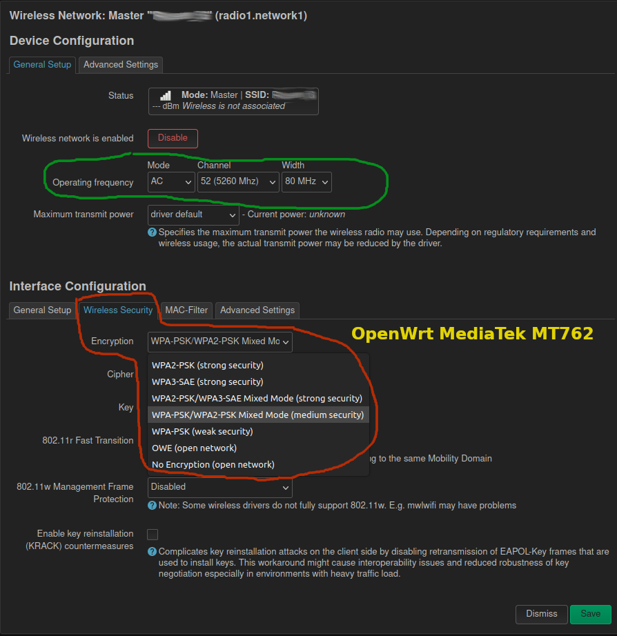

Pok4 Отговорено 17 Декември, 2022 Автор Доклад Отговорено 17 Декември, 2022 (Редактирано) Samyil, благодаря за изчерпателните отговори! Снимката много ми хареса, но аз се съмнявам, че zyxel-a който съм избрал поддържа това нещо. (mixed mode) Това може да работи при по-стари wifi5 рутери/access points, но при wifi6 се съмнявам. Аз снощи зачетох и търсих устройства и мернах, че wifi6 е със WPA3 защита и ако устройството не я поддържа не може да се логне. То може да види примерно ssid (зависи от работната честота на устройството) , но няма да може да се логне... Така де, ако wpa3, може да се променя с по-стари, може и да проработи. (зависи от рутера/access point-a) Избрах скъп access point, тъй като се надявам да покрия поне няколко етажа с 2 (поне 2 етажа) Също и че работи с много устройства на куп (256 per radio за модела) Може да работи без клауд и мога да го свързвам и с други устройства без да са от същата марка. Пише, че е long range и се надявам наистина да е така. Редактирано 17 Декември, 2022 от Pok4

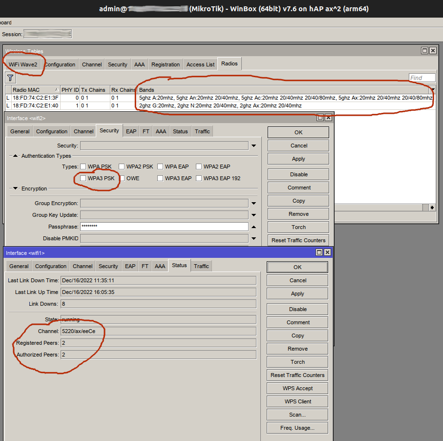

Администратор Самуил Арсов Отговорено 17 Декември, 2022 Администратор Доклад Отговорено 17 Декември, 2022 1. mixed mode се поддържа от всички защото е част от протокола и нито ZyXel, който не произвежда чипове N,AC,AX или пък друг вендор може да определя това. Не е написано, че го подържа защото няма нужда да го пише. По подразбиране всяка последна версия поддържа предишните и обратно на това което мислиш е екстра да изключиш стара. Например в MikroTik има опция only AC което няма да позволи на клиенти с по стара версия да се свържат. 2. AX/WIFI6 е разширение на стандартите AC/WIFI5 и N/WIFI4. Това е първия стандарт който традиционно не разширява честотната лента като цяло. Неговата иновативност се състои в подобряване алгоритъма на комуникация а не в увеличаване скороста за транфер на данни. Това е главната причина вендорите да не бързат с пройзводството на AX продукти защото рекламите сега звучат така" -Ще ти продадем ново Супер-Дупер AX устройство което обаче поддържа същата скорост като AC но работи по добре ако всички клиенти около него са AX. (куца оферта) 3. WPA, WPA2 и WPA3 не зависят хардуерно от поколението WIFI. WPA3 го добавиха в драйвера Wave2 който в момента се използва от OpenWrt, TP-Link, MikroTik и други. И да, макар да е излишно да го пиша, когато клиент поддържа WPA2 макс a AP само WPA3 то той ще го вижда но не може да свърже. Ако ще правиш HotSpot/Captive portal AP-тата ще са ти на OPEN, така, че не виждам връзка тук с WPA3. Снимал съм OpenWrt WIFI5 и MikroTik WIFI6 в подкрепа на това което съм написал. https://itservice-bg.net

Pok4 Отговорено 19 Декември, 2022 Автор Доклад Отговорено 19 Декември, 2022 Ето отговора от екипа на zyxel Уважаеми партньори! Да, разбира се, те работят в смесен режим, тъй като радиото WIFI6 е обратно съвместимо с всички съществуващи стандарти WIFI. Въпреки това, от гледна точка на сигурността, може да се използва WPA2 или WPA3, тази функция не разполага със смесен режим, но това е така при всички производители. След това, ако използвате няколко SSID, всеки от тях може да има различен тип криптиране, така че единият може да е WPA2, а другият - WPA3. Надявам се, че съм отговорил на въпроса, Весели празници!
Администратор 111111 Отговорено 20 Декември, 2022 Администратор Доклад Отговорено 20 Декември, 2022 Хвърляш се на някакви теоретични четива и си викаш значи работи, е да ама не става така в реалния живот. AP на WIFI6 грам не е е обратно съвместимо с клиент на A/B/G/N обратното може да стане. Харесай поста ^^^ Форумът е за взаимопомощ а не за свършване на чужда работа RB951Ui-2HnD / RBD25GR-5HPACQD2HPND&R11E-LTE6 / RB952Ui-5ac2nD-TC ɹɐǝɥ uɐɔ noʎ ǝɹoɯ ǝɥʇ 'ǝɯoɔǝq noʎ ɹǝʇǝınb ǝɥʇ

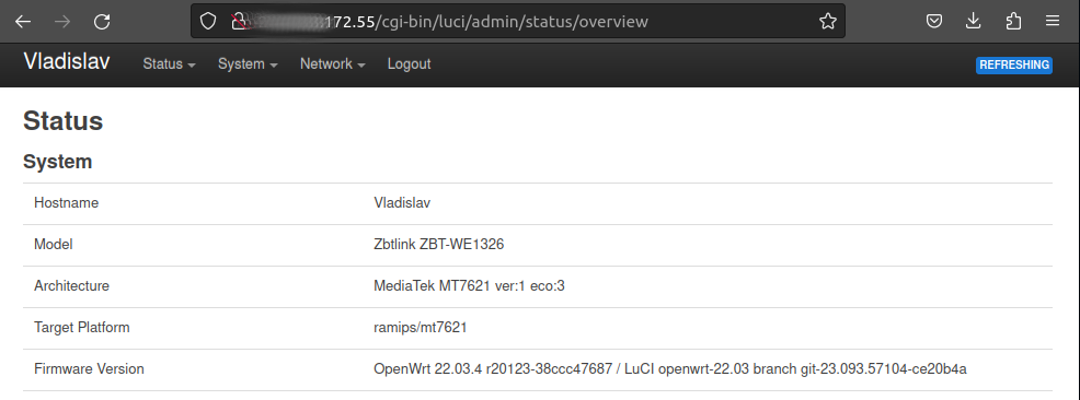

Гост Отговорено 14 Септември, 2023 Доклад Отговорено 14 Септември, 2023 (Редактирано) @Самуил Арсов ще питам тук понеже се споменава OpenWRT със mt7621, как се подкарваше радиото със mt76? Благодаря. (edit: оправих го с правилния sysupgrade фърмуер който върви с пакетите за радиото) @Pok4 заработи ли проектът ? Редактирано 15 Септември, 2023 от NetworkPro
Администратор Самуил Арсов Отговорено 14 Септември, 2023 Администратор Доклад Отговорено 14 Септември, 2023 https://openwrt.org/toh/hwdata/zbt/zbt_we1326 Миналата година взех количество от AliExpress, след инсталация всичко работи, лошото е, че не останаха и няма вече такива. https://itservice-bg.net
