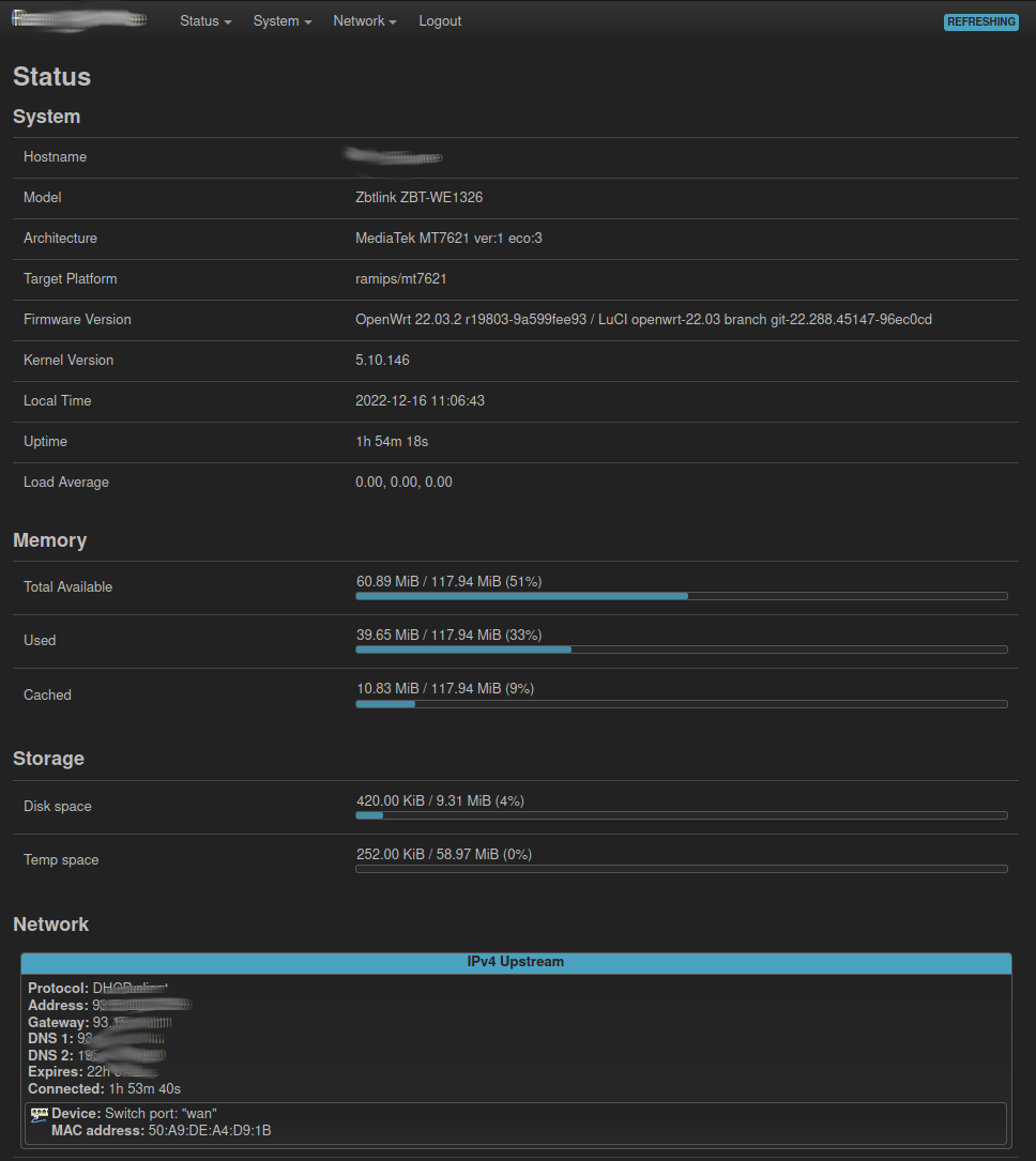

Администратор Самуил Арсов Отговорено 15 Декември, 2022 Администратор Доклад Отговорено 15 Декември, 2022 С моя скромен опит акъл не мога да давам, но пък винаги мога да си натреса мнението: 1. Аз ползвам OpenWrt, но само на WIFI рутери по над 5 години които са легендарни модели незаслужаващи съдбата си да останат без firmware само защото алчните създатели са изкарали нови модели с аМнайсет антени и форма като каската на Darth Vader с цел да привличат клиенти. а) Основната идея на OpenWrt е да е микро софтуер 2/3 до 5/6 мегабайта image да съживи стария ви рутер или да обнови драйверите (кърнела) на новия, защото производителя никога няма да направи това. За x86 архитектура поне за мен при наличието на Mikrotik, pfSense и VyOS не бих го инсталирал. И обратното, не харесвам WIFI рутера без OpenWrt и ако има възможност, веднага го префлашвам но само с image гарантиран на 100% с линк от оригиналния сайт. б) Тази модулност за която говориш, не само, че не е безпроблемна ами много често е и конфликтна. Всичките тези модули се пишат от ентусиасти и няма никакъв синхрон между тях. Пакетната система изглежда, че има зависимости но всъщност тя просто инсталира модула който искаш като преди това проверява има ли място, до тук с проверките. в) Не можеш да го инсталираш на всякакъв хардуер, дори и тези линкове които си дал, никъде няма един ред за OpenWrt. Казва го човек който е ял дървото - любимата ми дума е "брикване" макар, това да не се отнася за x86 - после направо ги пращам в кофата за смет. Не купувай хардуер за OpenWrt ако не си намерил image за него. Риска да работи лошо или да не работи въобще е много голям дори и за x86 защото кърнела е силно оптимизиран (да се чете орязан) 2. Тези 300 клиента ако приемем, че наистина се появят отнякъде без WIFI часта ти покривам изискванията с едно устройство, например за 126 лв. https://vesuviustreamline.com/bg/product/mikrotik-routerboard-750gr3.html Без да инсталирам никакви допълнителни модули, защото те са част от RouterOS. HotSpot, Captive Portal, Radius, PHP API - ще ти ги нащакрам с мишката през WinBox за час два. Даже няма никъде да чета HowTo или да гледам Индийски клипчета в YouTube в стил "How is this Setup" защото дори на HotSpot-a има Wizard. Просто Mikrotik в това отношение си е доминант. 3. Ако обаче тези 300 клиента са онлайн на WIFI, не 126 лева ами и 1260 лева няма да ти стигнат и до половината за антени и оборудването около тях. Това е така защото никой досега не е измислил такава технология която да пребори физичният закон, че повече от 25-30 клиента на един банд дори никакъв трафик да не правят ефира умира геройски. Сега в новите WIFI6 има разни трикове да заспиват клиентите ама колко WIFI6 клиента може да имаш от тези 300 Казвам всичко това с ясната мисъл, че ти въобще не просветли аудиторията какво искаш да направиш, каза само как искаш и с какво, което освен, че внася мистика във въпроса ти той е и непълен. Ако си малко по ясен с крайната цел а не с какъв инструмент искаш да работиш, шанса да се разрази инженерна дискусия е по голям. 4 https://itservice-bg.net
Pok4 Отговорено 16 Декември, 2022 Автор Доклад Отговорено 16 Декември, 2022 Ok. Благодаря. На всички устройства тръгва, аз пуснах теми, а teklager-a (apu) при поръчка може да избереш os и идва директно с нея и openwrt го има като избор. Аз попаднах и на други os (VyOS), а pfsense, openense, ddwrt и т.н съм ги чувал и преди. Няма ли openwrt да се справи в случая?
Администратор Самуил Арсов Отговорено 16 Декември, 2022 Администратор Доклад Отговорено 16 Декември, 2022 Допълвам си отговора: Като рутер OpenWrt (Routing, NAT, Firewall, DHCP) ще се справи дори на сапунерка да го инсталираш. Shaper и HotSpot/Captive portal е малко куца работа защото нито има функционалност, нито оптимизация, но със желание и проба-грешка ще го нагласиш някак си. Но ако съм напипал правилно "кейса" логиката ти е, че x86 ще изкара по голям перформънс от решенията на вендорите, например MikroTik RB750Gr3 или Ubiquiti EdgeRouter X което на практика е един и същ хардуер MediaTek MT7621 ще смачка устройствата които си показал защото имат: а) Хардуерна оптимизация или по просто казано - директна връзка с CPU-Hardware която в x86 няма. б) Хардуерно ускорение или така наречение offload в EdgeOS или Suppres HW Offload в 7-ма версия на RouterOS. в) Софтуерни трикове за оптимизация - fasttrack или олекотени Queues в RouterOS които липсват в OpenWRT. Тези екстри ако ги конфигурираш правилно при 500-600 Mbits и 30/40000 pps ако има от къде да ги вземеш MediaTek MT7621 въобще няма да ги усеща. Тоест проблема не ти е какъв е процесора на рутера а по скоро: - При доставчиците на Интернет има един термин "Последна миля" как ще осигуриш свързаноста на тези 300 клиента WIFI, LAN или PON ? Между другото OpenWrt работи много добре на MediaTek MT7621, имам такъв рутер и съм много доволен в смисъл, че тежката конфигурация която има в магазин за телефони минимум 20-25 клиента, VPN, Firewall и други я държи прилично. https://itservice-bg.net

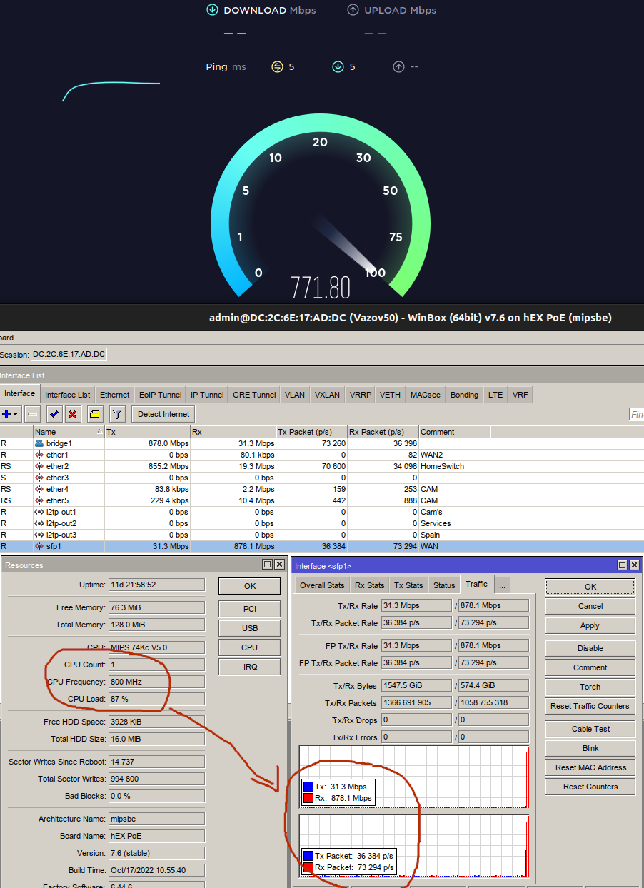

Администратор Самуил Арсов Отговорено 16 Декември, 2022 Администратор Доклад Отговорено 16 Декември, 2022 Що се отнася до трафика давам ти пример с два пъти по слаба конфигурация от MT7621 - 1 CPU 800 Mhz 128 RAM прави резултат 878 Mbps с 73294 ps. За съжаление SpeedTest не показва размера на пакетите в режим Multi Connections а само броя им, но все пак числото е впечатляващо. За криптирането обаче съм съгласен. Искаш да направиш HotSpot/Captive portal с HTTPS, сега те разбрах. Да така е, трябва ти поне Intel Core i3 за 300 клиента. Бях пуснал подобна конфигурация с RB4011 HotSpot с Let's Encrypt, при всяко оторизиране на клиент CPU подскачаше на 80-90% за секунда, не влияeше на трафика но дразнеше. Преместихме го на VMware. И все пак остава въпроса, дори да не са 300, 100 да са, каква ще е топологията на локалната мрежа към рутера ? https://itservice-bg.net

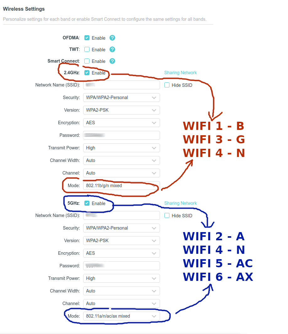

Администратор Самуил Арсов Отговорено 16 Декември, 2022 Администратор Доклад Отговорено 16 Декември, 2022 Не ти разбрах точно въпросите, затова ще ти отговоря с картинки. До преди няколко години WIFI което не е технология а наменование за безжичен достъп, стандарта се определяше с букви като например G, N, AC. По буквата се разбира, честота, широчина на лентата и банд 2.4GHz или 5GHz за нас простосмъртните. Обаче някой регулатор е решил че буквите ще свършат или хората са тъпи и ще е много по лесно същите тези буквени стандарти да се превърнат в цифри с което се роди найменованието WIFI "цифра". Има още една причина за това, много хора бъркат 3/4/5G което логично е същото (поколението) само, че на мобилните мрежи което няма нищо общо с WIFI. И така, 1/2/3/4/5G са поколения технологии за пренос на данни при мобилните оператори с фиксирани платени честоти а WIFI1/2/3/4/5/6 са поколения технологии за пренос на данни за граждани с фиксирани безплатни честоти. Така, сега за WIFI: 1. Всеки един уважаващ себе си рутер в конфигурацията по подразбиране поддържа едновременно и по старата технология. Тоест на едно и също радио може да има два клиента с различни стандарти. 2. На едно и съшо радио може да има две и повече SSID, нарича се Alias. Дори алиас-а може да го "бриджнеш" към друга логическа мрежа. 3. Когато две радиа са с едно и също SSID твоята операционна система ще ти покаже едно име и ще се свърже към някое от двете защото тя го асоциира с мак адрес. Така няма как да има конфликт, ако вече си се свързвал всеки нов път ще е SSID на последния MAC адрес, без значение на коя е по силен сигнала. 4. Много вендори гръмко рекламират технологии като WIFI roaming и разни там подобни кукички за шарани. Правих два пъти WIFI4YOU като единия беше в не малък град в една градска градина от четирите краища сложих Zyxel и го конфигурирах в roaming. Работеше хората се свързваха по равен брой в антена, само, че не трябваше да се движат естествено го махнах. 5. Има един трик който много колеги използват при наличие на повече от едно радио с едно и също SSID, определят силата на сигнала при която може да се свърже клиента. Това не е точно роуминг, но ако антените не са в област като сценария в градската градина а са последователни работи добре. 1 https://itservice-bg.net
