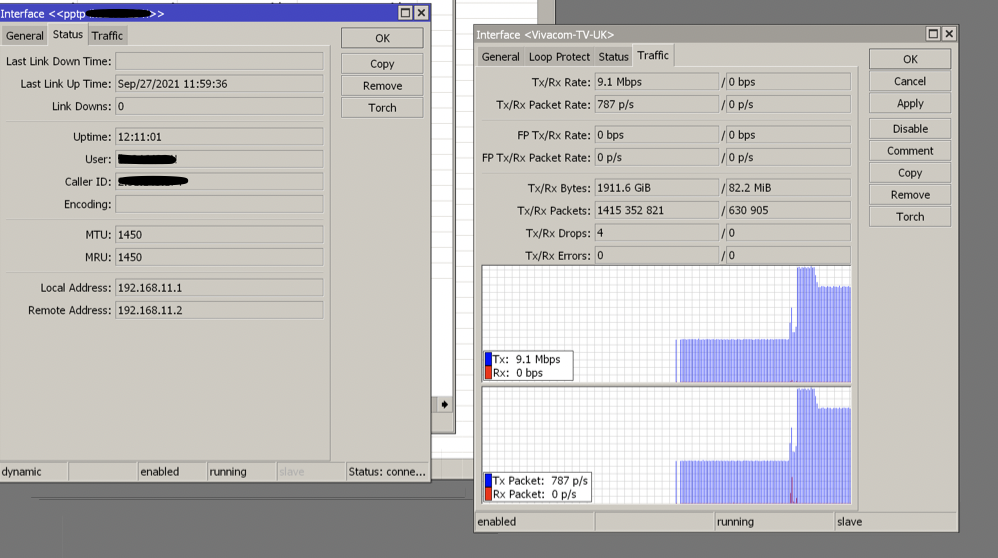

При мен вече почти година pptp+eoip работи всичко, връщане назад и каквото се сетиш.
Само понякога леко насича или се рестартира приемника при мен, но при мен е когато си напълна канала от другата страна в България за по дълго време.
