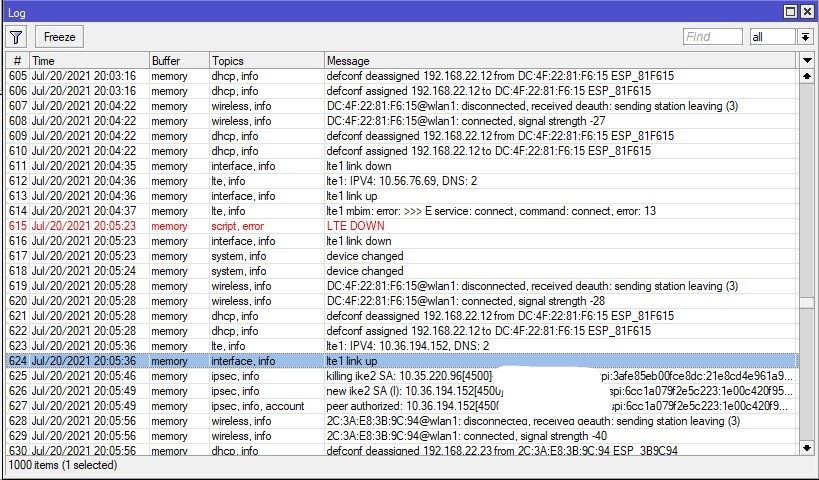

уНиКуМ, в лога виждам наводнение от wifi клиентите как постоянно се опитват да се вържат и ползват интернет, тъй като имам умни ключове и разклонители. Към netwatch май ще отидат нещата. Надявах се да има решение с донастройване на самия модем от към band например, за сега идеята с пинга ми допада. 111111 Благодаря.
Здравейте, за сега пинга изглежда помага, не е спирал модема за дълго, а в лога успях да хвана грешката от последното спиране днес, прилагам я към публикацията.

На свободно движение трябва да съм, защото логиката е тази карта да я сложа в таблет и където и да се намирам в страната да имам достъп до интернет. От менюто на микротика в CellMonitor забелязах, че ползва B1 и B7 като се върже и настроих изришно да ползва само тези два банда LTE модема. Надявах се така да съм решил проблема с изчезването на трафика по Rx, но сега забелязвам, че днес е имало две отпадания на връзката последното преди около 40мин. така, че не съм постигнал нищо.. явно ще трябва да тествам с другите рутери, които имам.

Възможно е да е от тока, но пък странното е, че ми се е случвало да го хвана баш когато спре нета, гася ЛТЕ модема Disable/Enable и след около 30 сек. съм отново в играта. Т.е. смятам, че бихме могли да изключим варианта с тока. Това решение за сега с пинга работи доста прилично, не ми се е случвало да губи интернет за повече от 2-3мин. Което е добре стига да не съм саседнал в това време пред телевизора. Забелязах и друг бъг, явно си е от фирмуеъра на самия рутер, защото забелязах, че той работи само с версия 7.1b на RouterOS, а тя е бета, аз мисля че го качих до Beta6.
Пробвах и с последната 6.48.3 Стабилна, но се бриква и не желае да работи.
Явно има "трески за дялане" по това Chateau, язък, че е толкова скъпо и Wifi не му е много силен хем съм го вързал с външни антени.
Този уикенд забелязах, че беше забил и WIFI и то само 2.4ghz мрежа, всички у-ва по 2.4 бяха се развързали, а Rx не правеше никакъв трансфер както се случва и с LTE-то. След disable/enable проблема беше решен, тъпотийка яка, не може да се разчита на 7.1 все още.
